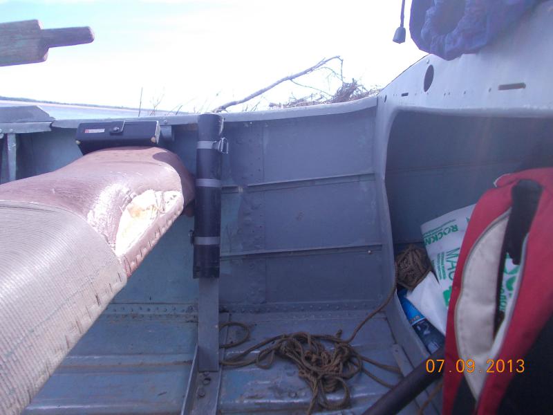

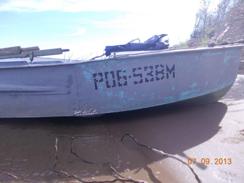

Калашников сказал(а):
grigorash.Ужь плиз выложи.А то собираюсь делать для себя и для горных речек да и ещё и с тонелем под водомёт.

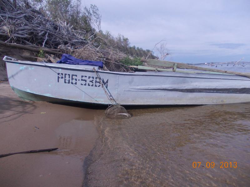

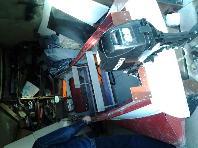

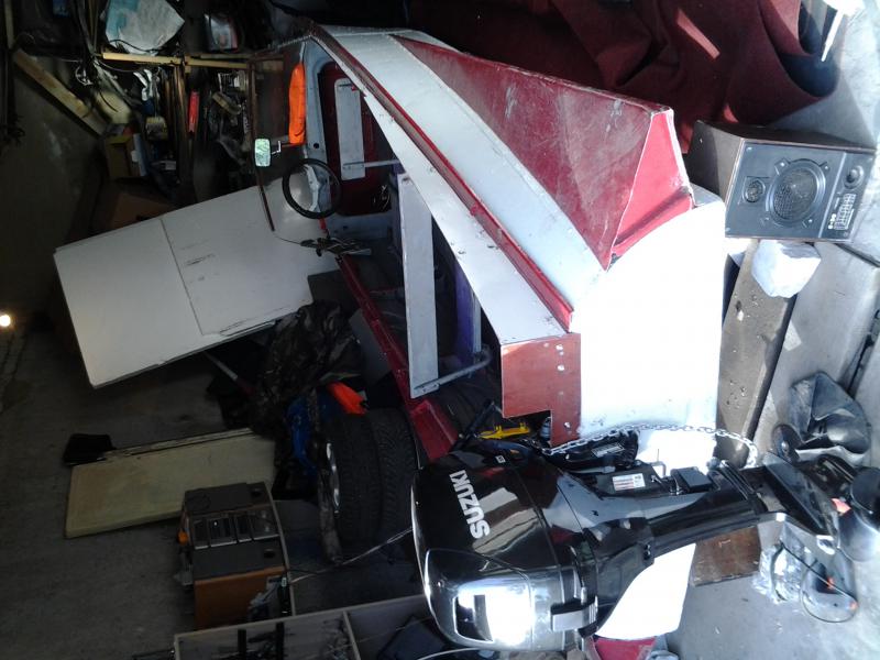

ВОТ ТЕЕЕ НАТЕ ТЮНИНХ! Не смотри на состояние, много лет несщадной эсплуотации делают своё дело! Хотя она и сейчас любую штатную казанку порвёт на раз два! Обьясняю - обратите внимание на задратый нос, не зарывается и быстрее выходит на глиссер, весь набор заменен на альминь уголлок 40 на 40 толщиной 3 мм , транец усилен бабочкой из 5 мм люминя . Эта лодка с мотором 15 япокоников уверенно глиссирует с 5 не жирными людми на борту не зарываясь в волну так как нос почти всегда задрат.
Игорь, ещё б фотки "на ходу" :good:
grigorash
10.02.2013
171
16
Волгоград, Светлый Яр
ИГОРЬ
Обь М
Yamaha 30 hwcs

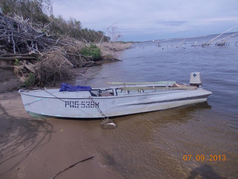

Доброго дня Дмитрий! Сёдня были на рыбалке,случайно вспомнил что человеку фотки обещал ломанного носа Казанки,вот и фотик под рукой оказался щёлкнул пару разиков по быстрому! В следующий раз по подробней и на ходу зделаю! НЕ вопрос!если надо!

grigorash.Я понял так что сломали нос и он задрался? После этого лодка пошла быстрее.Это получается что после миделя увеличилась килеватость на носу.Я же стою перед вопросом.Хочу расклепать носовую часть и увеличить килеватость в носу лодки.Просто иду этим же путём только тебе вот так повезло сломал и поехал.Очень благодарен за подверждение моих домыслов.

1) Калашников : если увеличить килеватость на носу Метлы- То , думается,иМз Меттлы получится что то производное ближе к
к5 ... и.т.д. со всем вытекающими...
(имхо)

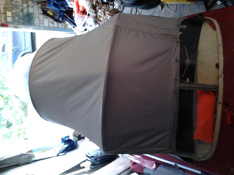

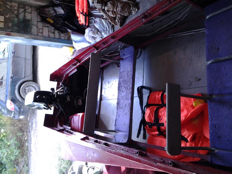

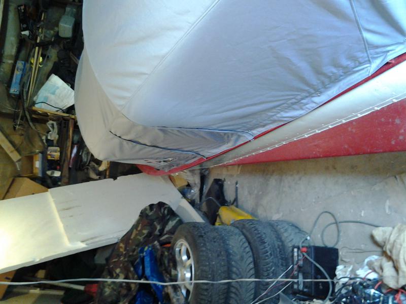

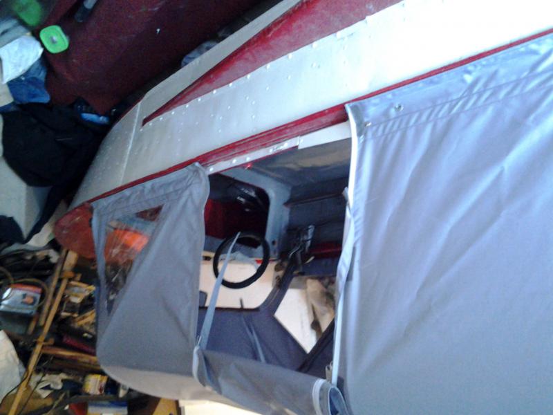

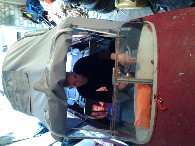

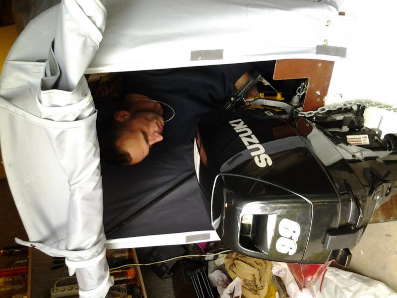

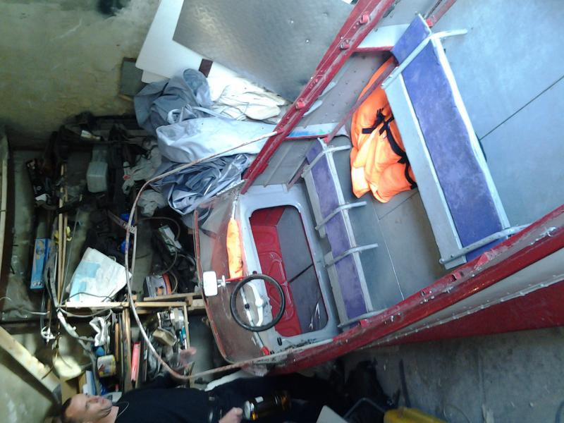

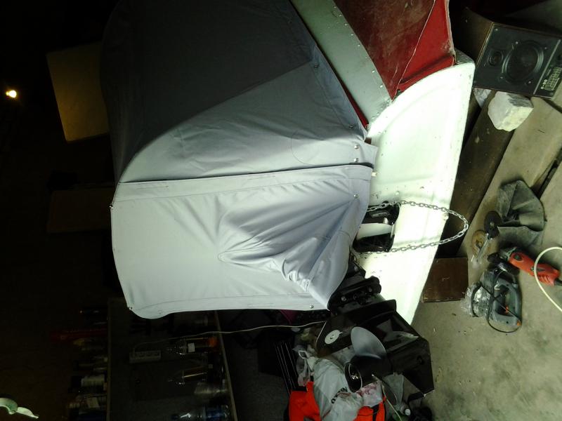

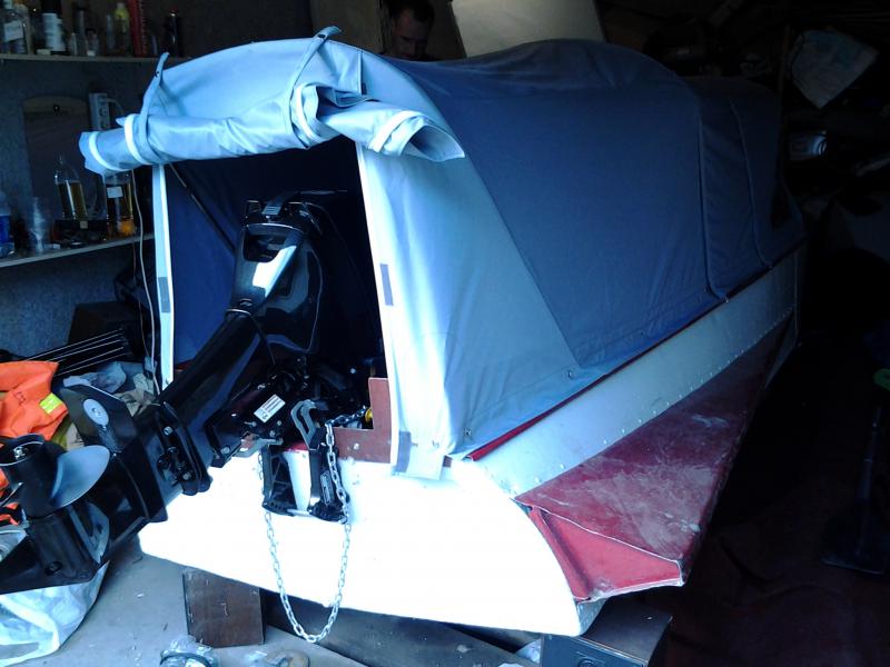

а можно тут в темку вставить свои фото метлобулянки низкого качества?
saratovfest
10.07.2012
901
353
Вадим
Казанка 5М3, Monterey-228

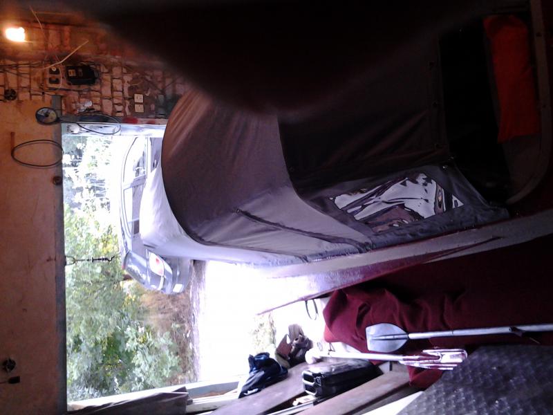

извиняйте за качество-ибо снимал на телефон "Самсунг-Фонарик"
saratovfest
10.07.2012
901
353
Вадим

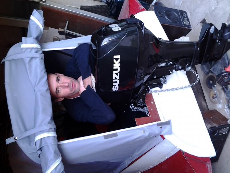

как то так...

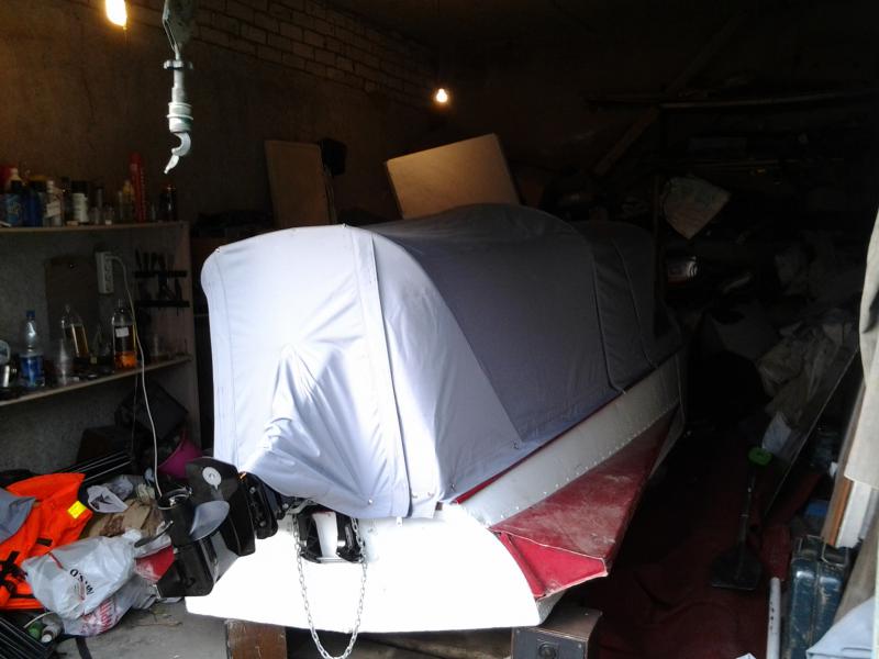

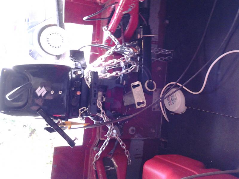

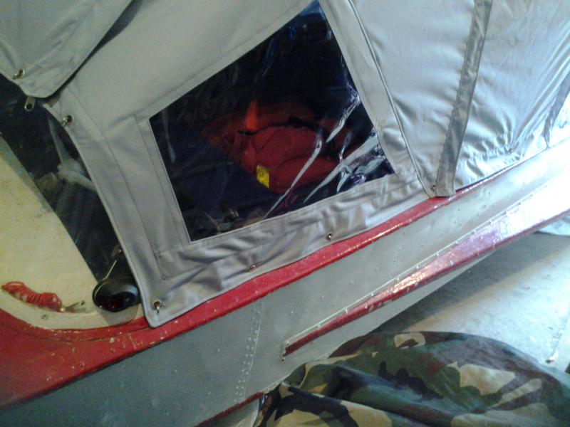

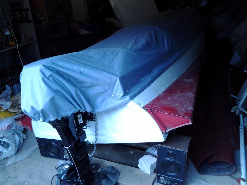

saratovfest
10.07.2012
901
353
Вадим
и ещё...

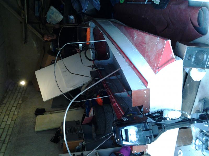

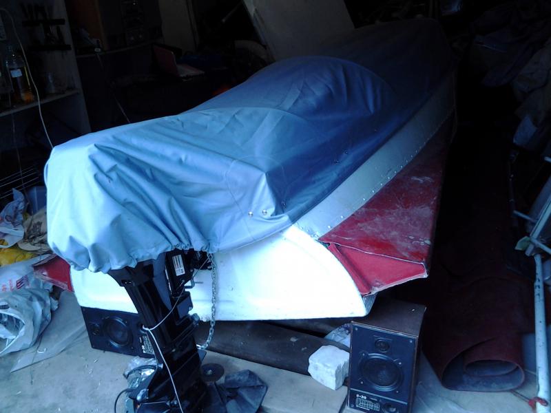

saratovfest
10.07.2012
901
353
Вадим
и вот

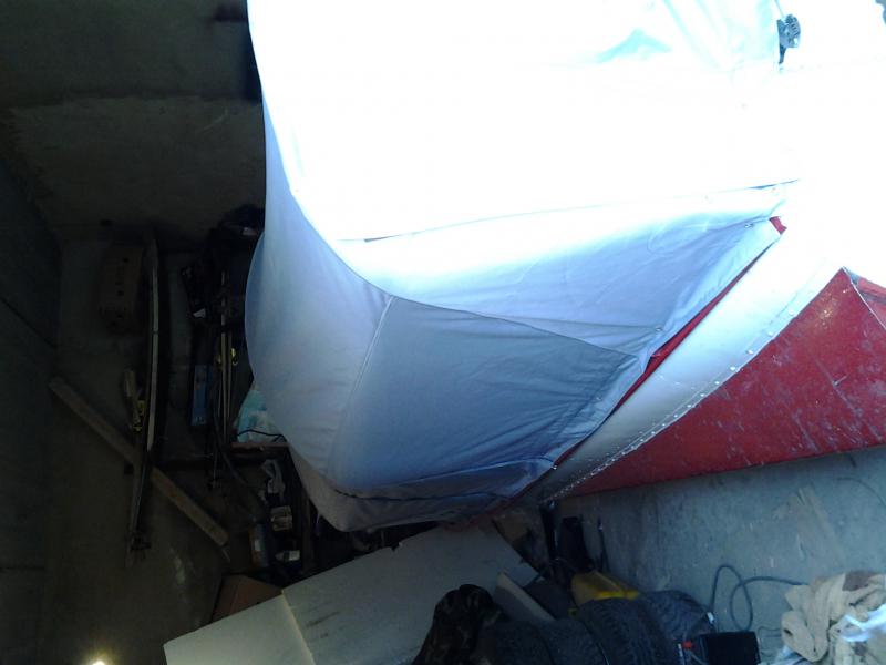

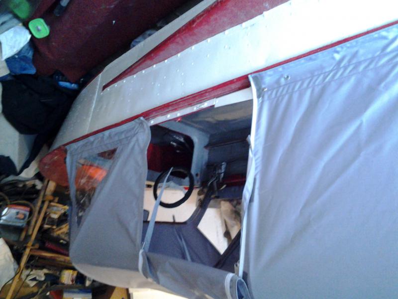

saratovfest
10.07.2012
901
353
Вадим

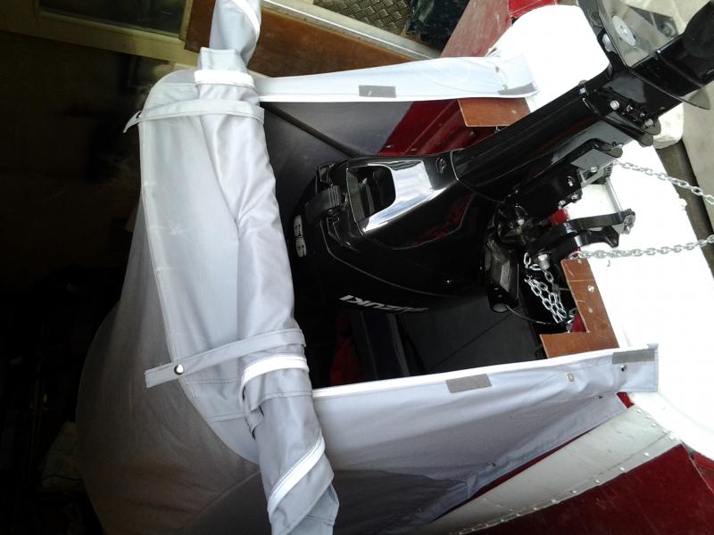

Дуги Дуги))

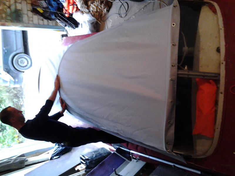

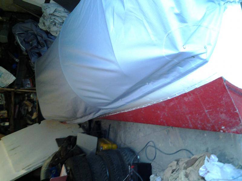

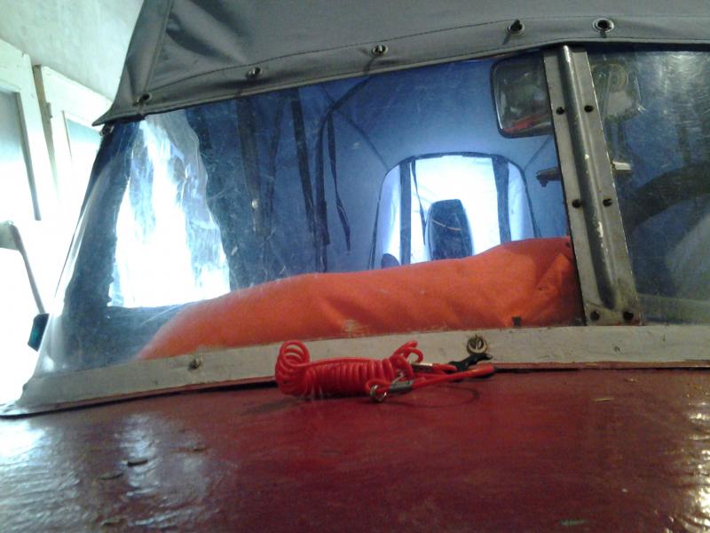

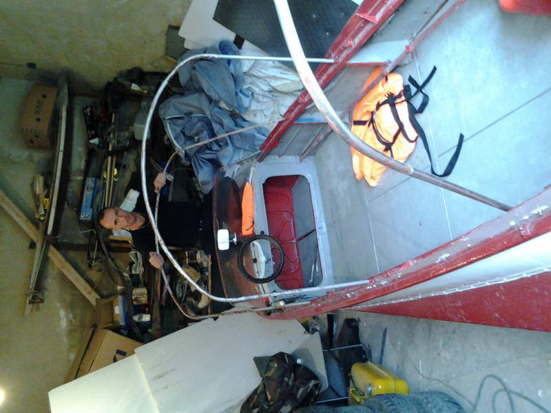

saratovfest
10.07.2012
901
353

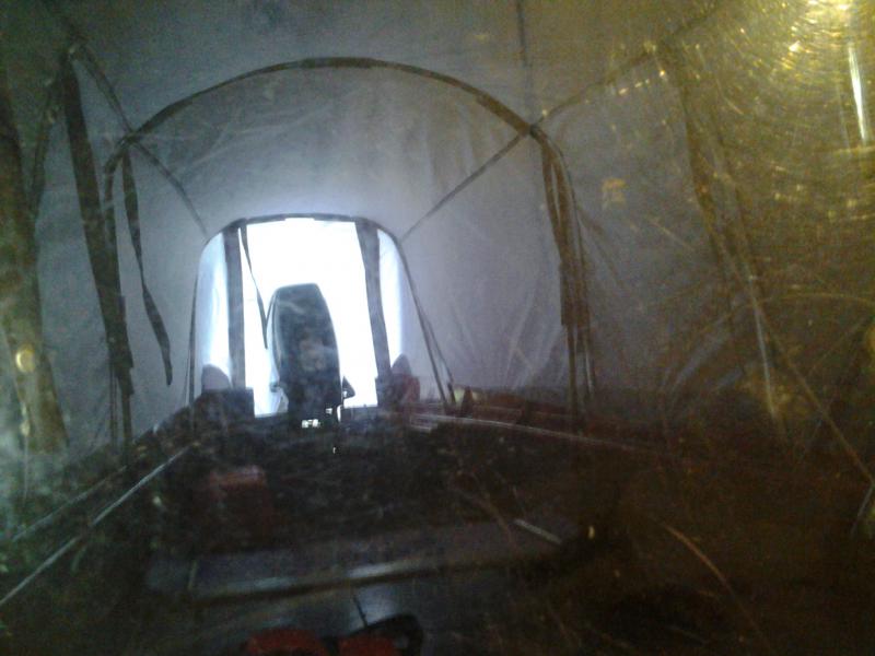

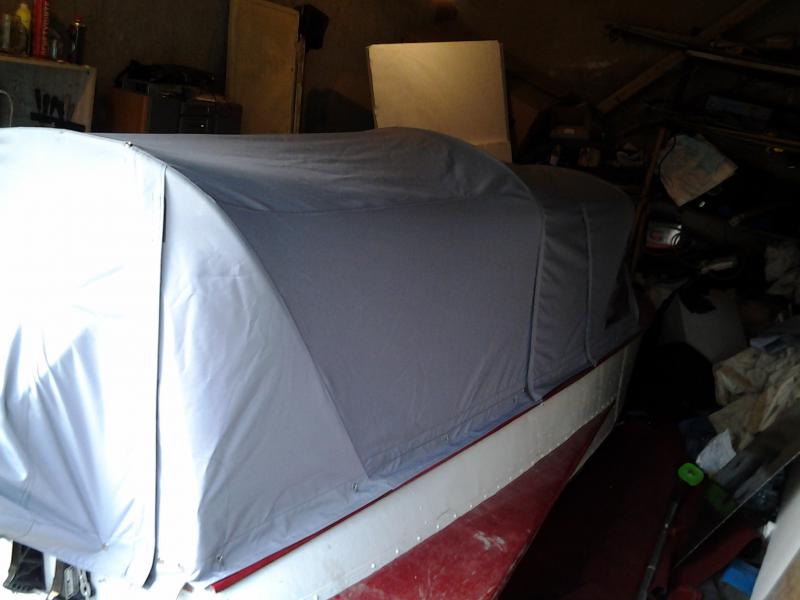

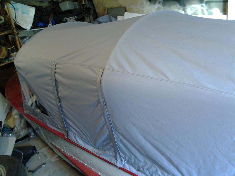

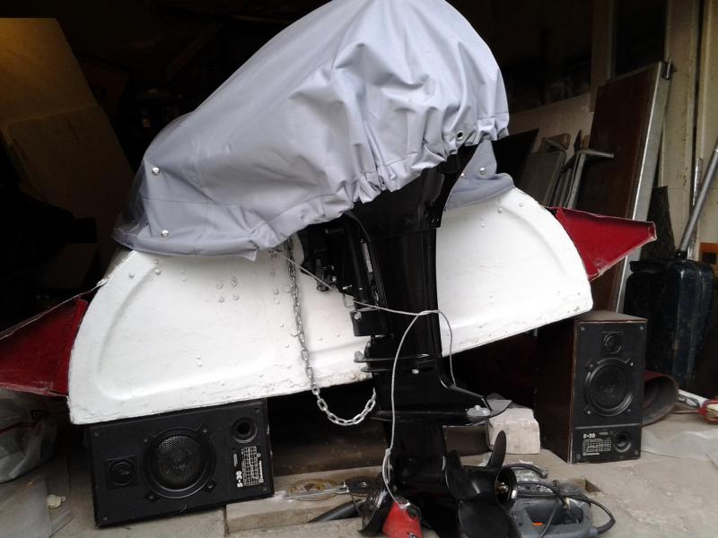

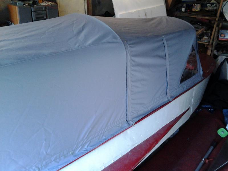

Вадим

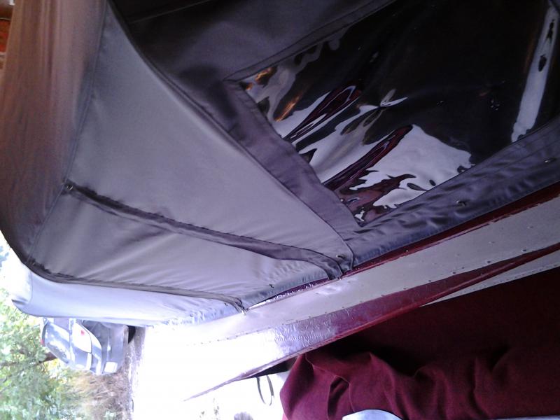

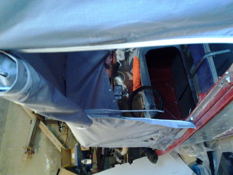

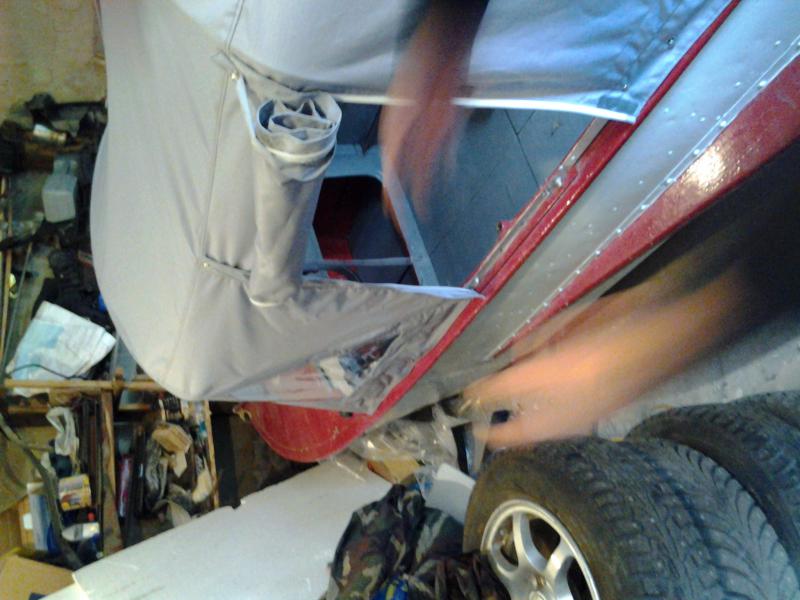

и ТРАНСПОРТИРОВОЧНО- СТОЯНОЧНЫЙ))
за всё про всё 25 рублей отслюнявил..))делал знакомый человек . заказывал из какой то дорогой ткани,сказали на семь лет легко хватит(а больше и не надо).дуги делал сам из расккладушек-кроватей времён СССР..
всё разбирается лёгким движением руки за 5 сек. и укладываеся в носовой бардачёк)

Дружище, лодка не моя, а свояка, а он в своё время браконерничал не подецки, лодка с тех времён осталась. Делалась под тяжолые условия, отсюда все эти примочки. У метлы значительная проблема всхожести на волну и с неё на скорости! На скорости и под загрузкой нос липнит к воде! У нас эта проблема решается выше указанным способом. На счёт килеватости сомневаюсь в эфиктивности.
