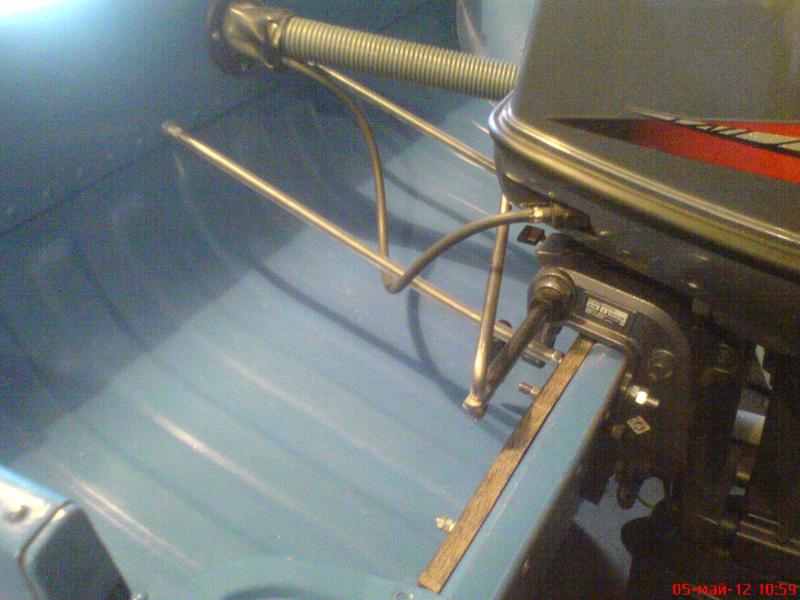

:pardon: И ещё,там где шпильки крепятся к переборке надо поставить усилитель,борт слабоват.Подойдёт бокс из АМГ 40 НА 60 набитый влагостойкой фанерой или швелер.Достанешь из дюраля ещё лучше.ДОКЕР. ЭТО прогресс,но смысол тот же.
ты про эти шпильки?
если да,то изнутри лист фанеры 10ки влагостойкой по всей ширине.визуально за сезон деформаций невидно.

Да про эти.Ябы добавил.Докер.
спасибо.подумаю.хотя лезть туда честно говоря нехочетца....
сначала было просто так.потом фанеру добавил.

firs сказал(а):
Ну вот сезон закрыл(((......
По прошествию времени, что можешь про мотор сказать, стоит такой мотор покупать? :?
Борис сказал(а):
А низ струбцин мотора как кто крепит? Болтами насквозь?
Я своего Эвина нерж. винтиками(с герметиком) цепляю :yes: ... "Бережёного бог бережёт" ;)

докер сказал(а):
На 5м3 60сил могут не зарегистрировать. На 5м4 60 сил можно.
На каком основании, если на заводской табличке на передней панели написано: Допустимая мощность - 60 л.с.? У меня зарегистрировали без вопросов.
Скорость на винте 14" - 57 км/ч. Обороты по тахометру не помню.
Вместо фанеры, в качестве усилителя растяжек, я сделал из дюралевых уголков полочку.

Доки смотрели вопросов не задавали в четверг должны отдать (хотя есть нюанс,в паспорте к лодке написано 60лс,44.12 квт,переводим квт в лс и получаем чуть меньше 60.на моторе написано 60лс,и 44.7 квт-что соответсвует чуть больше 60лс,в итоге имеем что лодка расчитана на меньше чем 60,а мотор больше60ти....).про усиление понял ,так и буду делать.
