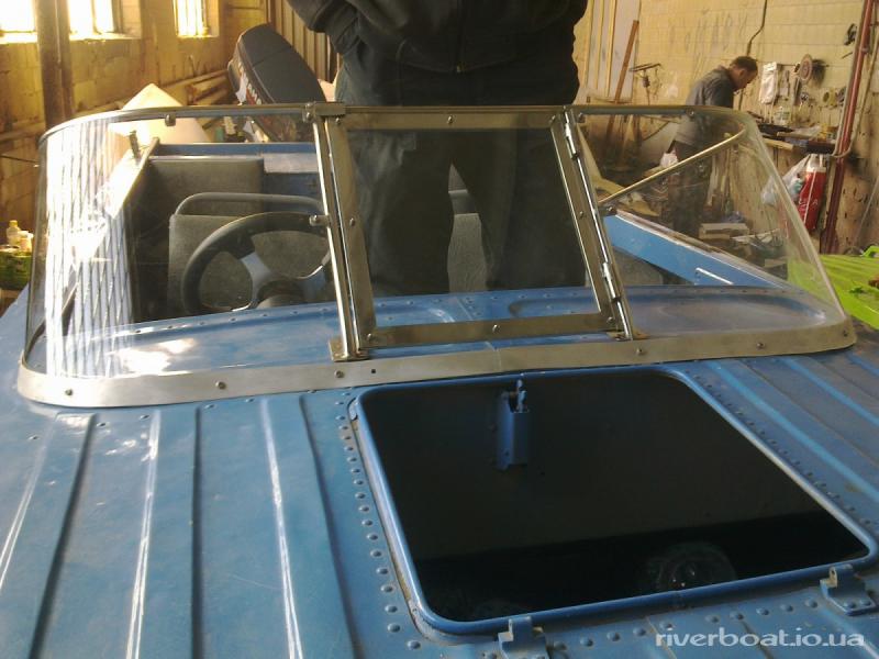

Если стекло из органики то дворники лучше не ставить.Затрут и будет стекло матовым.ДОКЕР.Есть такая автохимия называется,антидождь.Наносишь перед дождём,помогает.
Полностью согласен с Володей... если дворники, то только если лобовое от АВТО :yes:
9 558
4 769
СТАВИЛ на Воронеж заднее стекло от 412 москвича. Думаю, что на казанку станет не хуже.
firs
04.10.2011
679
27
МОСКВА
Крым-3,казанка 5м3 была.
Mercury F60 ELPT EFI
Автомобильное колхозить не вариант....хочу чтоб как с завода....поэтому и с выходом на нос не стал ставить.
попробую антидождь...не так уж и часто под дождем катаюсь....
9 558
4 769
Cогласен, колхозит.К сожелению не получается выложить фото стекла с выходом, большой объём. Тебе понравилосьбы . Разговаривал со старым спортсменом,Говорит, что у 5м3 немного другие обводы и она лучше глисирует с кормовой загрузкой. НЕ фонат Казанок, инф. не проверял.ДОКЕР.

:pardon: .jpg[/attachment]вот как то так.

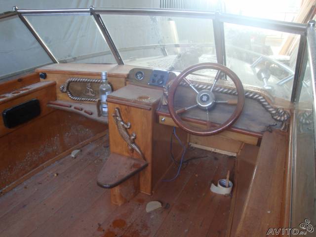

да первая фотка прикольная...если найду вторую центральную стойку штатную.наверно сделаю калиточку.хотя как показала практика особой необходимости в калитке нет.я спокойно перешагиваю через стекло по борту.
что касаетца второй фотки-это на любителя возитца с деревом.Прикольно!!!но я не очень дерево люблю.
9 558
4 769
Да,дерево это перебор,это вещь полезная.
