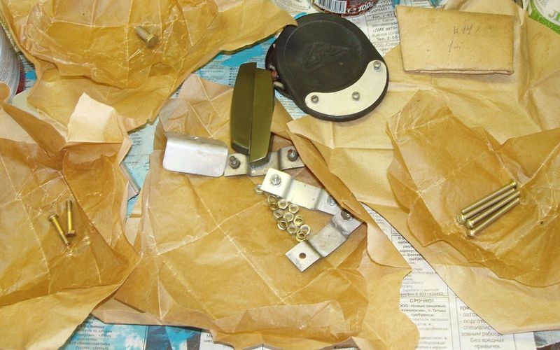

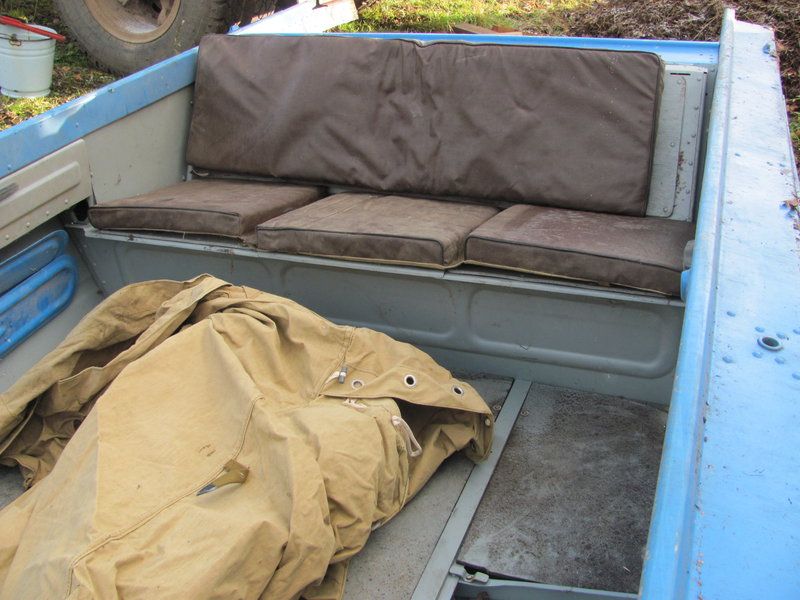

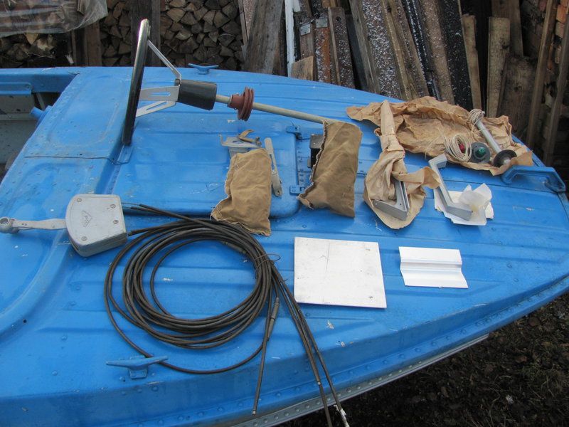

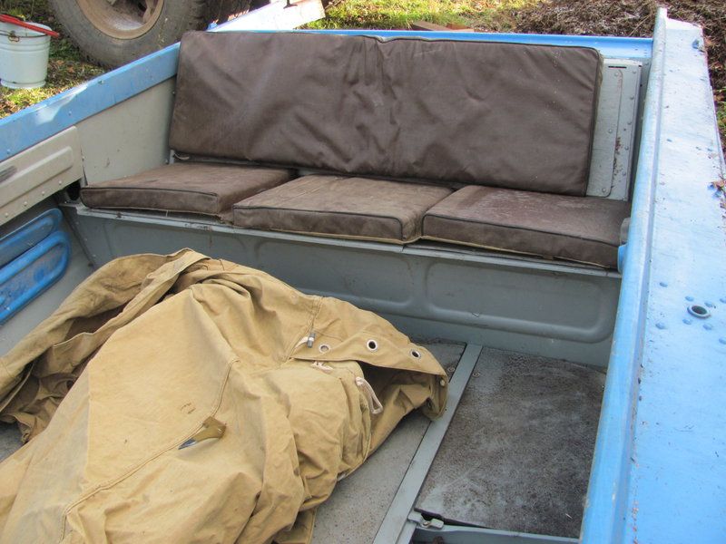

Искал себе "5М3" в поисковиках, по сайтам, торгущим транспортом, по водномоторным сайтам. Нашел 4 шт. практически новые. Одну из них успел взять. ЗИП был еще весь упакован, все болтики, гаечки, ролики и т.д. завернуто в бумагу. Руль, стекло и ДУ еще не ставились, мотор не вешался. Но, шаловливые ручки уже к ней прикоснулись: были начаты работы по демонтажу заднего дивана - сняты с него фанерные накладки, проданы заводские подушки.

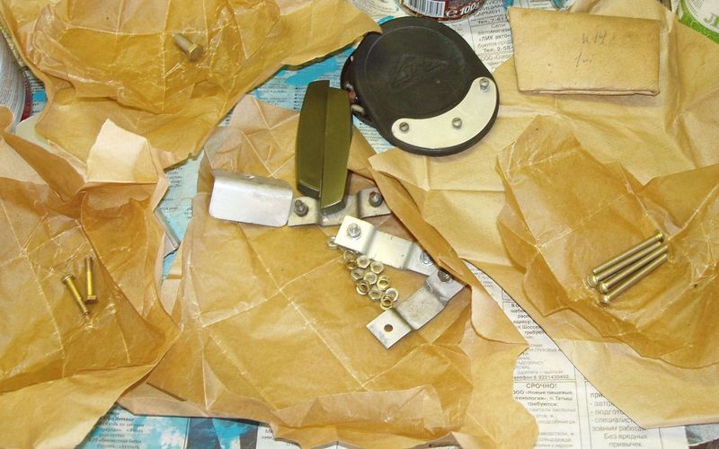

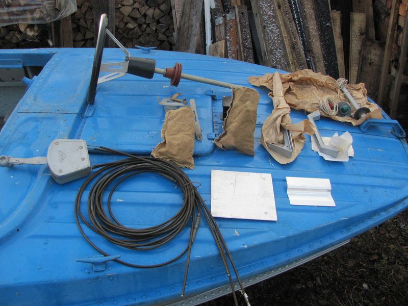

Отдал за свою "Казанку 5М3" 70 000 руб. Как я уже писал в других темах про "Казанки 5", я в процессе поиска лодки, нашел четыре лодки по цене от 50 000 руб. до 80 000 руб. За 80 р.р. была совершенно новая. Фотки ее остались в архиве моего компа. Внутри было все, что кладется на заводе. Но, с документами была проблема. Лодка находилась в Кировской области и принадлежала обанкротившемуся лесхозу. Т.е. документы надо было восстанавливать через суд. После этой процедуры, цена лодки выросла до 120 000 руб. И, наверно, была за столько и продана.
Вот ее фотки. Думаю, что и сейчас можно найти такие варианты. Только надо искать.
