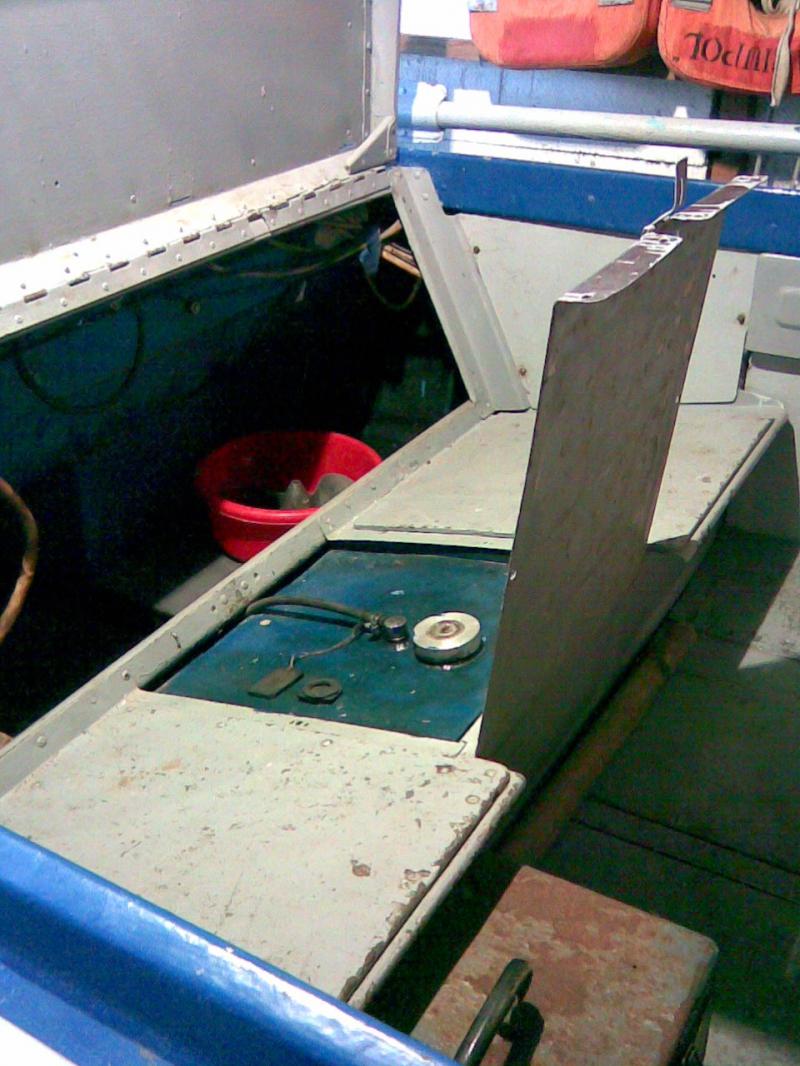

По поводу встроенного бензобака. У меня бензобак емкостью 100 литров находится в заднем диване, средняя крышка открывается. там заливочная горловина. Внизу бак V-образный, стоит на 2-х шпангоутах на резине толщиной 20мм. Блоки плавучести из дивана убрал и разместил в заднем (топливном отсеке) слева и справа от центра с установкой дополнительных перегородок, Сделал двойные борта, между ними тоже пенопласт по всей длине салона. В свое время брал на борт 200 литров бензина: 100 литров свободно помещяется в задний отсек. А как Казанка идет с загруженной кормой ...!!!!!

ilyich сказал(а):
А где про бензобак?? Я что-то пропустил, не прочитал походу...?(У меня полгода тема любимой была!!) :)
Я на фото увидел: в кормовом бензотсеке. Страница 1, фото 5.

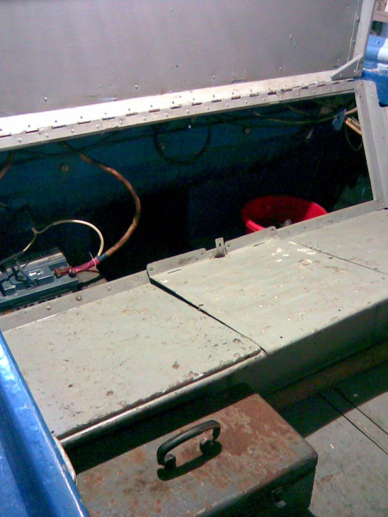

реф-мех сказал(а):
А как Казанка идет с загруженной кормой!
по моим ощущеням лучше чем с загруженым носом,или при равной загрузке(нос-корма)
ilyich 50литров,встал как родной.тудаже аккум,и масло .
сидушку заднего дивана сделал сьемной,среднюю часть отсека под ней открыл и убрал пенопласт,вот и еще один грузовой отсек
911
Серёж, а почему от бака до горловины толстым металлопластиком не довёл?... в этой сталюжке будет ржа мелкая(пыль рыжая) появлятся ... и в бак :(
firs
04.10.2011
679
27
МОСКВА
Крым-3,казанка 5м3 была.
Mercury F60 ELPT EFI
это не совсем сталюжка,это с китайской авты заливная горловина,она внутри чистенькая,там покрытие какоето,а сверху на фото просто грязька.. а так конечно да...просто что в гараже под рукой было то и приспособил.
911
Ну тада всё тип-топ! ;) ... компактненько вышло :good:
