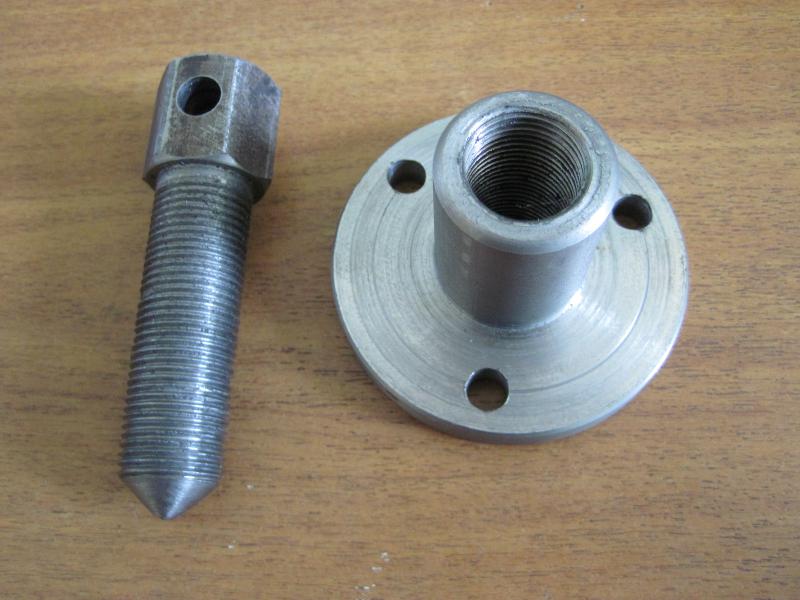

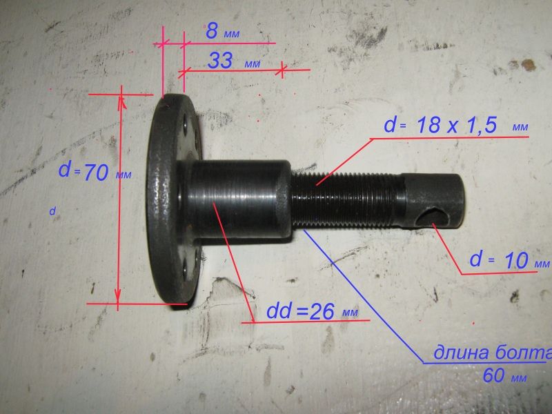

Может кто подскажет диаметр маховика Москвы,какой съемник смотреть?Под какой размер?

****Лови фото , Андрей .. Сходишь в токарку --там делов то .. Пользуюсь для съема маховиков снегохода "Рысь . "Ветерка " и "Мелкомоськи " проблем ни каких.. Кто будет советовать бить брусками , колами и кувалдами ---бей того в пятак ... не жалей .! ( Шучу ) Но идиотов , угробивших маховик трехпалым тракторно -комбайново --автомобильным , - встречал .. Три винта М 8 Х 1,25 мм через отверстия во флянце сьемника --все !! . Удачи тебе !

В том-то и дело,что в ближайшем приближении токарки нет.Сальник надо поменять завтра,а за чертеж спасибо,на переспективу обязательно сделаю.

*** Тогда еще проще .. Кусок железяки , с дырками по месту . на нее здоровую гайку привари и по резьбе болт .. А то или резьбу забьешь на концевике КВ , или маховик уроешь .. тогда вообще придется замену искать .. Удачи .

puni4andrei - сними маховик, зажигание - и всё увидишь. Верхний менять проще, чем два нижних. Я вытаскивал аккуратно, плоскими отвёртками. При установке сальник немного смазать маслом и найти/изготовить подходящую оправку для сальника. Съёмник я изготовил такой (размеры как на вышеуказанном чертеже):
