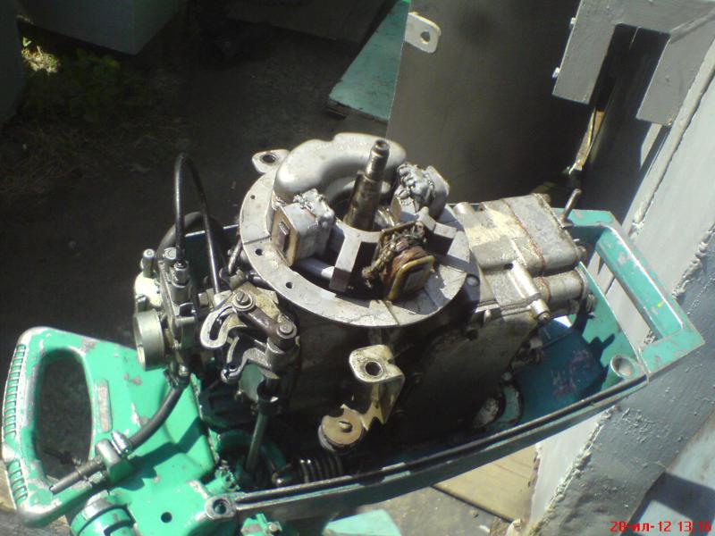

Москва 12,5 мне напоминает два момента.Первый- это то что мотор мог откачивать воду из лодки.А второй-это когда об камни обломились две лопасти от винта,а запасного не было .Кто пробовал двигаться на одной лопасти , тот знает. :)

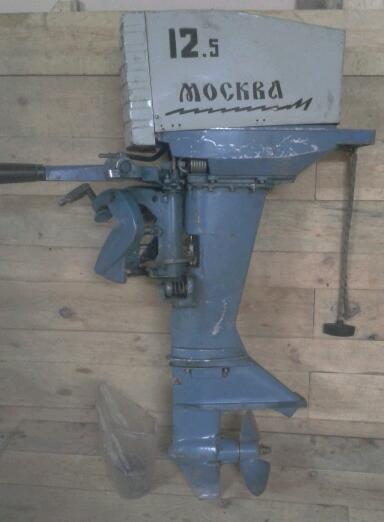

Вот досталась по бартеру. В моей М-М две помпы, а в этой одна- кто что знает про комплектацию??
На движке заводской лак. В ЗИПе кольца, люльки.

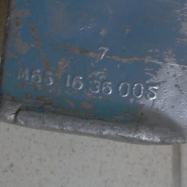

Кто знает, что за цифры на редукторе??:
Номер сборочной единиц и,у вас чистая Москва 12.5 в зип комплекте,кольца,прокладка головки,съёмник маховика.Рекомендую поставит зажигание МБЭ-2 и моховик от Ветерка и будет :good:

Замена 201-й, я таких подшипников еще не видел!!
На всех деталях мотора один и тот же номер отлит, как на фото выше.
