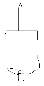

Может мотор недобирать обороты из-за вот такого положения иглы поплавка???

Конечно может. Надо установить уровень топлива по инструкции, там измеряется от разъема крышки поплавковой камеры(не помню сколько именно), проверить работу самого запорного узла, седло клапана - игла поплавка(я, например, переворачиваю крышку с поплавком вверх ногами, и качаю грушей, тут сразу все видно), может пропускать и от вибрации при работе, но тут уже на холостом ходу проблемы возникают.hariton сказал(а):Может мотор недобирать обороты из-за вот такого положения иглы поплавка???
