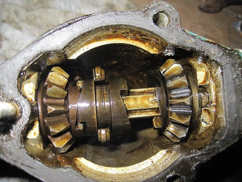

Спасибо!!!!Отмою,посчитаю.По поводу взаиморасположения тоже закрались сомнения,если посмотреть на храповик,и понять как происходит зацепление,то по другому просто не поставишь,если только развернуть всю елку на 180,и все равно,шестерни-то прямозубые.Может я и не прав.

шестерни просто не перепутай местами(задний ход, передний ход, а то придется заново разбирать). иголки в обойму я лепил на смазку ШРУС - полет нормальный. будь внимателен и аккуратен - все получится. удачи!
Именно так и бывает от невнимательности и спешки.
Шестерни то прямые (хоть бы и не прямые все равно), но не в этом дело, на храповике зубцы должны зацепляться с шестернями при вращении рессоры по часовой стрелке (если глядеть сверху). Если перевернуть "елку" на 180, то храповик будет "прощелкиваться".

Фото редуктора с правелно установлением шестернями.
***** Спасибо , Сергей .. Не было в архиве такого фото ---теперь имеется . Идеально снято .. С уважением
