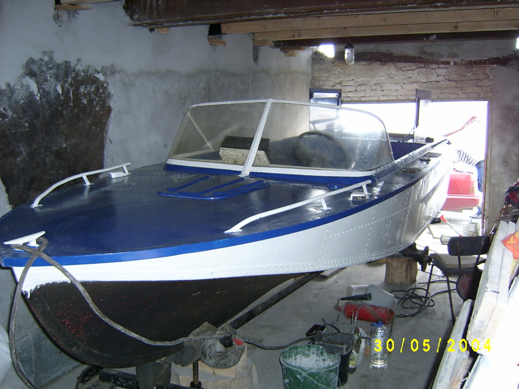

Вариант борьбы с коррозией - на моём первом Амуре (если не изменяет память 1980 года постройки) вся подводная часть была покрыта кузбасс лаком. Жил он на улице. Когда попал ко мне на днище были ракушки. Тогда возмущался зачем кто-то покрасил этой штукой, она проступала через новую краску чёрными пятнами. Продал этот Амур после 7 лет эксплуатации без единой раковины от коррозии. Сейчас задумываюсь над тем что бы покрыть имеющийся у меня по такому же варианту. Мой 1982 года,увидел на крышках двигателя первые следы коррозии. Привожу фото того Амура. А здесь на 4:15 минуте есть интересный образец
