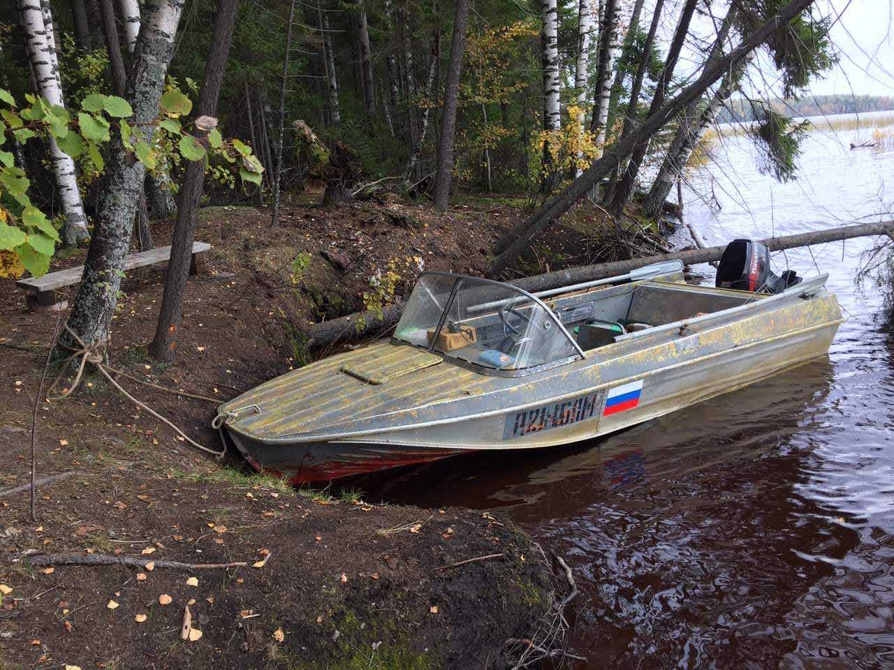

вот собственно трудяга не раз вывозившая даже в самых безнадежных ситуациях. Очевидно она нуждается либо в ремонте либо в продаже в умелые, по части ремонта, руки

на лицо нарушение технологии покраски . кислотник положили хорошо даже очень видать слоя 2 а то и 3.нужен только 1 по верх нет праймера . ну можно и без него но только в этом случае надо в краску обязательно добавлять пластификатор .

ЭП 140 сразу на кислотный грунт ложится к примеру, без всяких пластификаторов. Где ты увидел три слоя кислотника?

а че он такой яркий 1 слой слегка желтоватый . а тут ну прям огненный. на 1 ну ни как не похож если только не кистью до полного укрытия раз по несколько в одном месте .здесь много не значит что хорошо !

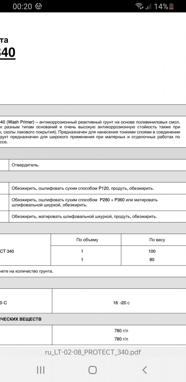

Нет ни разау, да и цинк там есче есть, и база у него не ортафосфорная кислота, а поливиниловая смола, и для алюминия он просто суппер
почитайте полный состав (основным реагентом является ортофосфорная кислота ) но я не буду спорить если для вас он приемлем то в путь .зачем спорить

Прекрасно знаю его, его рекомендует завод изготовитель для алюминия, . Да кстате вл 2 грунт тоже раствор ортофосфорной кислоты., Да и что это за кислотник если в нем нет кислоты :hahaha:
