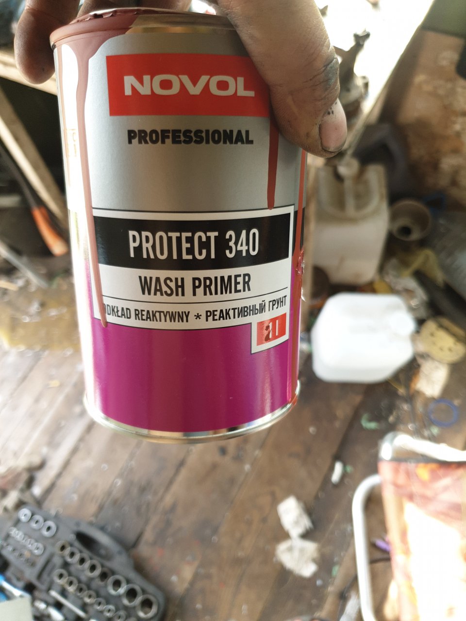

Я правильно понел это на первый слой непосредственно на металл?
Очень даже правильно понял, только старайся не толстый ложить , кислотник как вода, укрываемасть очень плохая, и кажется что нехера неполажил , и суха неложи ,только мокро, потекёт, нестрах, вытер и занова ,только без фанатизма

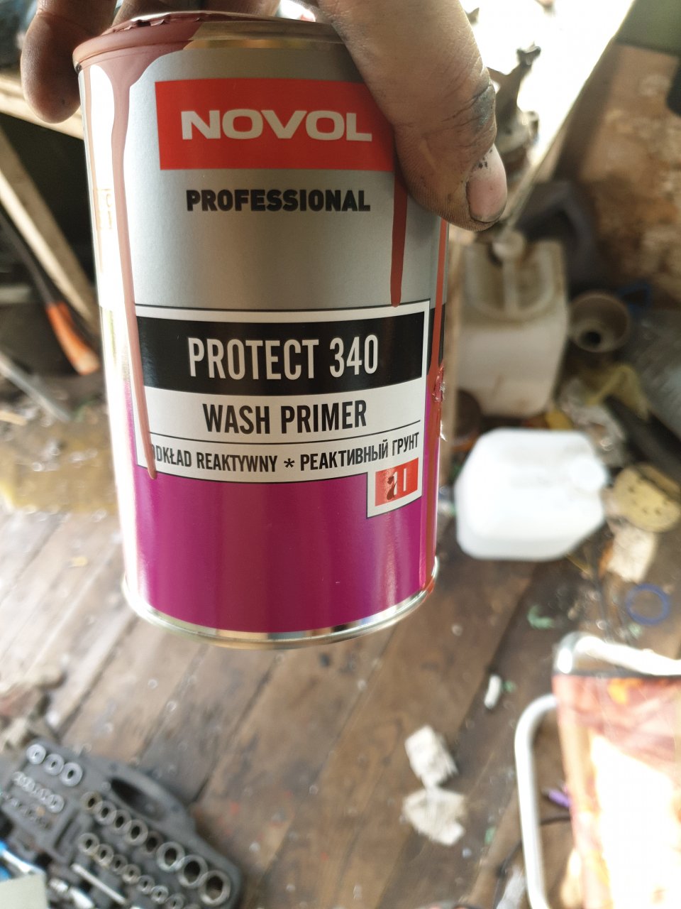

Тут вот Aleksei1415 говарит что эпоксидник на кислоту можно, вроде вл-02 разрешает, если это так то сразу же получишь готовую и защищенную поверхность, , да и прочную,матуешь грунт и делай дальше все что хочешь, основа это главное, темболее на алюминии и дюрали,

ВЛ-02 это на 2 слой?
1 880
И вобще все написано на банках, что и как и для чего ,и чем разбовлять и сколько сушить, и прочие
9 748
6 525
К каждому покрытию есть техническая карта. Гуглим, читаем, подбираем. Есть эпоксидник, который нельзя ложить на кислртник. Какие-то производители об этом не пишут. Полно статей на эту тему , инет у всех есть
