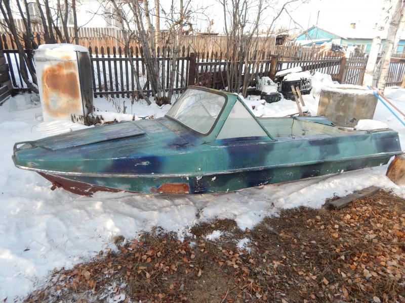

Всех приветствую! Осенью прикупил лодку Обь-М. Хочу покрасить в защитный цвет. Хаки+чёрный+, может кто поделится красивыми фотографиями?

Покраска должна быть функциональной.Красиво это для выставки и музея.У меня П-4 снаружи и внутри покрашен светлосерым грунтом ГФ-021.Прямо по родной заводской ЛКМ.ФФФСЁ!!!!

Лёха я снимать буду старую краску. Там слоёв много. И пузырями.

Тогда снимай всё до металла и кури форум.Там десятки вариантов на цвет,вкус и цену.Расписано всё до мельчайших подробностей.И проверено годами эксплуатации.Главное правильная подготовка железа под покраску и технология покраски(температура,влажность и т.д........).
