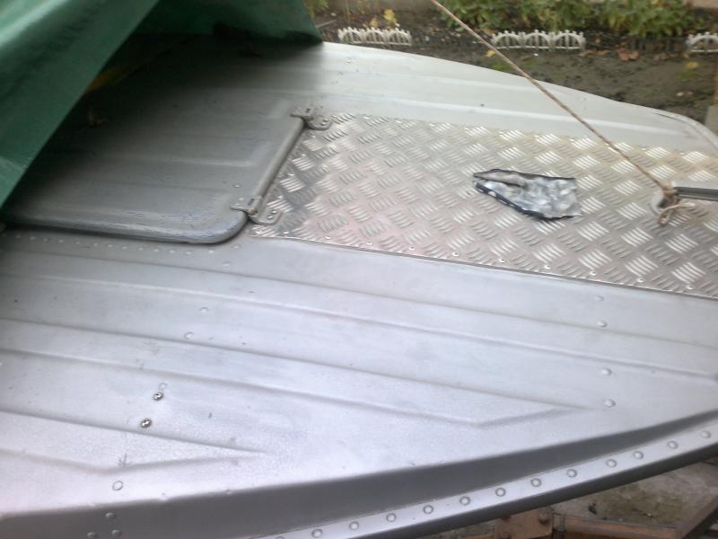

:lol: Может хрень полная эта краска!? Потому и не хвастаются...Я такой краской не пользуюсь.Крашу авто эмалью Мобихел и не заморачиваюсь экспериментами. ;) Лодки покрашенные мной в эксплуатации по пять семь лет и если хозяин не пофигист,относится к лодке как к своей,а не взятой в аренду ,то лодки выглядят нормально . :good:
Вы о Himmerite? На форуме по моему 2 упоминания об этой краске. Мое и еще было одно. Которое не мое - там красил не человек, а предыдущий хозяин, у него облезла. Но там не понятно как красили, может лодку не зачищали до металла, но главное, что там красили не himmerite 3-1 по ржавчине, а скорее всего эмалью Himmerite (есть и такая), судя по цвету. Я не хвастаюсь и не агитирую, просто сообщаю свой результат, хотя пока я полностью им доволен, по следующим причинам:
1) Все было достаточно дешево.
2) Все было очень просто - одна кисточка и краска, никаких грунтов, краскопультов, различных слоев, технологий (для которых тоже нужно какое-то помещение). Сама краска, если ее соскребать как бы эластичная, не как эмаль.
3) Прошло две навигации эксплуатации. Я вообще не заморачиваюсь (отношусь как вы написали "как взятой в аренду"). Семья бегает в грязной обуви по палубе, палубу не мою, никого не строю. Еще раз повторю ни одного облупления. Причем использовались три цвета - белый черный и серебристый. Тоже самое на покрашенных нептунах, небольшое пятно облезлости под карбюратором, да лужу бензина краска не выдерживает. Что будет дальше не знаю, может начнет шелушиться (но думаю вряд ли. У моего приятеля автомобильные диски покрашены этой краской - бегают по моему уже 7 лет, в нашем Питерском климате, а всякого дерьма у нас на дороги сыплют "мама не горюй".Он мне и посоветовал. Но даже если где-то что-то отойдет, то поскольку нет никаких грунтов, разных слоев и т.д. ремонт крайне простой - зачистил шкуркой и подмазал. Кстати собираюсь это сделать к следующей навигации, так как на киле есть повреждения от камней, поскольку лодка постоянно причаливает к берегу, а у нас на Вуоксе сплошные камни. Причем краска не шелушится в районе царапин. Так что на следующий сезон отпишусь как держится уже ремонтная краска.
Р.S. Может результат получился хорошим из-за того что лодка была отпескоструина, а не зачищена болгаркой. После пескоструйки лодка была вся шершавая и краска хорошо очень сцепилась с этими порами. С другой стороны Нептуны были зачищены кордщеткой на дрели и там тоже держится краска отлично. Я уже писал, что эта краска отлично ложится на алюминий, кстати от железа она отстает по-крайне мере от более менее гладкого.

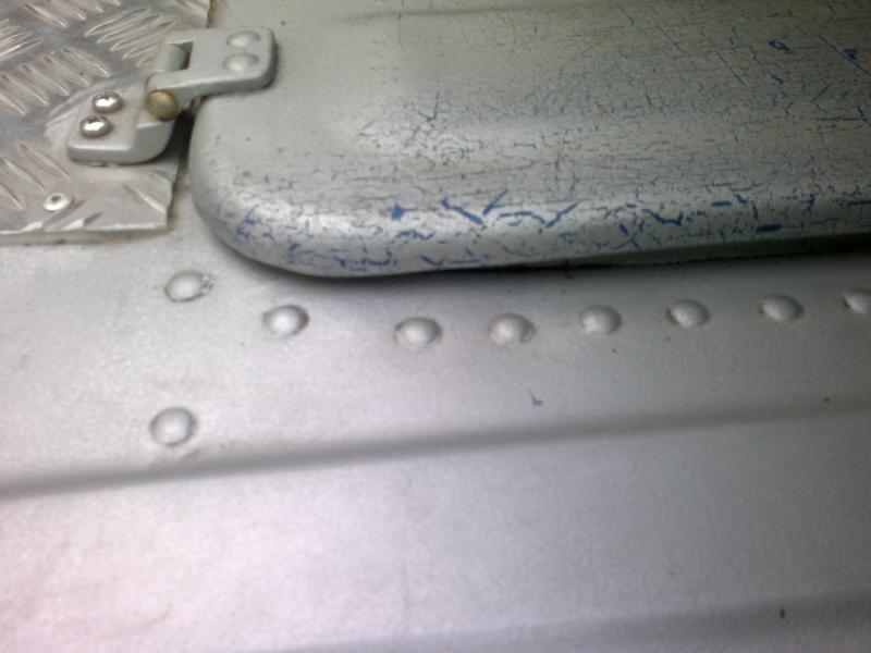

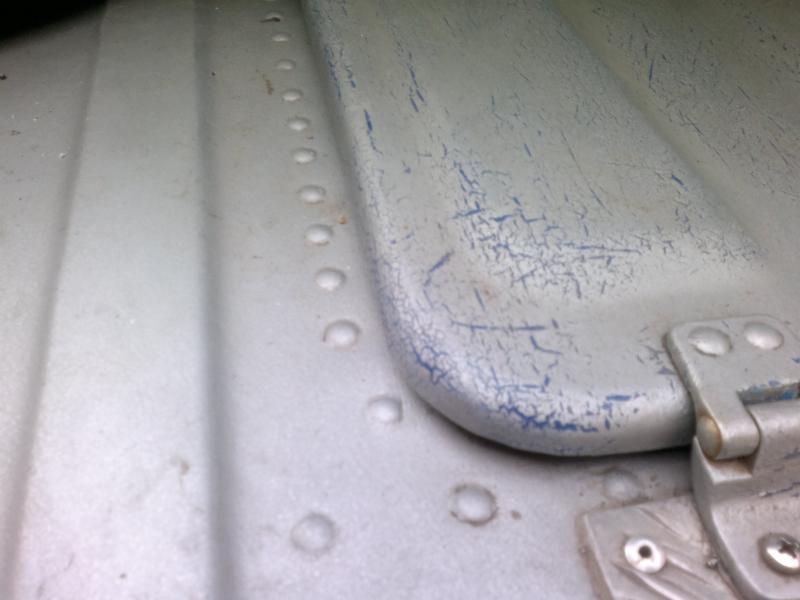

:lol: ААААА!!!! Повелись!!!!! :hahaha: Прошу ребята ,сильно не пинать за мою шутку! :roll: Конечно пробовал эту краску и даже более того!Моя лодка(палуба и сливная ниша транца) частично покрашена этой краской .Той что с молотковым эффектом!Покрашена поверх старой краски(неизвестно какой) после замывки и перегрунтовки в 2014 году!.Там где механически не содрана держится на 5+.Правда молотковый эффект подрастерян.Скажу больше.Вот Прогресс покрашен в 2012 году И не только палуба ,но и днище.Находится в строю и чувствует себя великолепно! Были и другие лодки покрашены ей же,но фоток не сохранилось.Правда в ходе экспериментов с краской выяснилось,что для работы с ней краскопультом запросто разводится акриловым растворителем Р-12!!! И смело ,без отторжения ложится на акриловый грунт!Молотковый эффект(рисунок разводов) легко регулируется давлением,вязкостью и скоростью проводки краскопультом.При определённой сноровке ,получаются очень симпатичные "разводы".Вывод! Как бюджетный вариант покраски,не ухудшающий эксплуатационных свойств лодки вполне подходящий материал! Да ! Хочу добавить.С акриловым растворителем ,сохнет быстрее в два раза,но" твёрдость "краска набирает дней пять -семь.И вводить растворитель надо постепенно ,постоянно размешивая. :pardon:Если интересно ,позже выложу фото как краска выглядит после четырёх сезонов с грунтовой подложкой и без.В первые пару лет выглядело одинаково.А потом вылезла такая КАКА! :(

Да уж куда быстрее, эта краска сохнет несколько часов.
9 555
4 758
:? нУ НЕ знаю,не знаю....Почитай инструкцию по применению.Какое время межслойной и полной сушки там указано?Час на отлип,два межслойной и ЧЕТЫРЕ ПОЛНОЕ ВЫСЫХАНИЕ! :shock: Многовато! С Р-12 в половину меньше.Вот фото что происходит с покрытием если на старую краску без перегрунтовки. Так что без полного удаления старой краски без грунта получается как то не надолго! :?

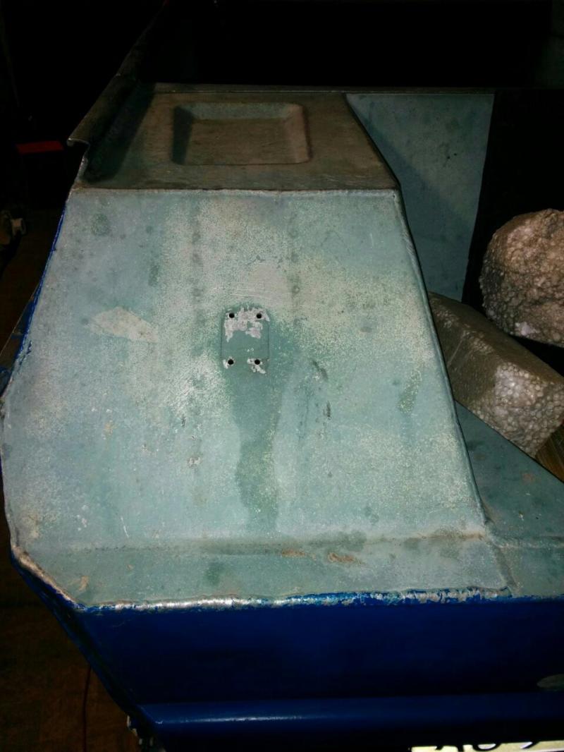

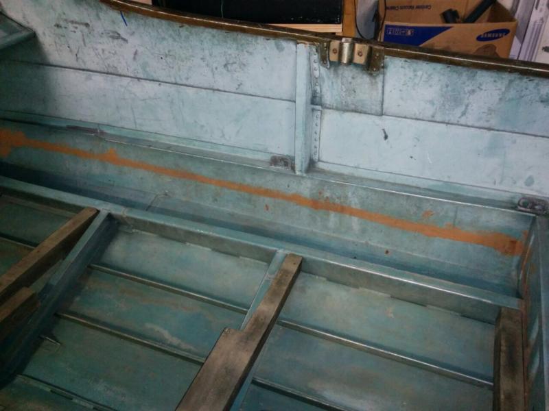

Нужна "помощь клуба"- летом приобрёл Неман 2, сезон чтобы не терять, сразу на воду. Сейчас по не многу занимаюсь корпусом. Подскажите -изнутри корпуса только заводская краска, под ней грунт (внутри транца нет ни грунта, ни краски). Возможно покрасить без удаления этих слоёв, зачистить только те места, где есть отслоения от металла? Если да, то чем? :?

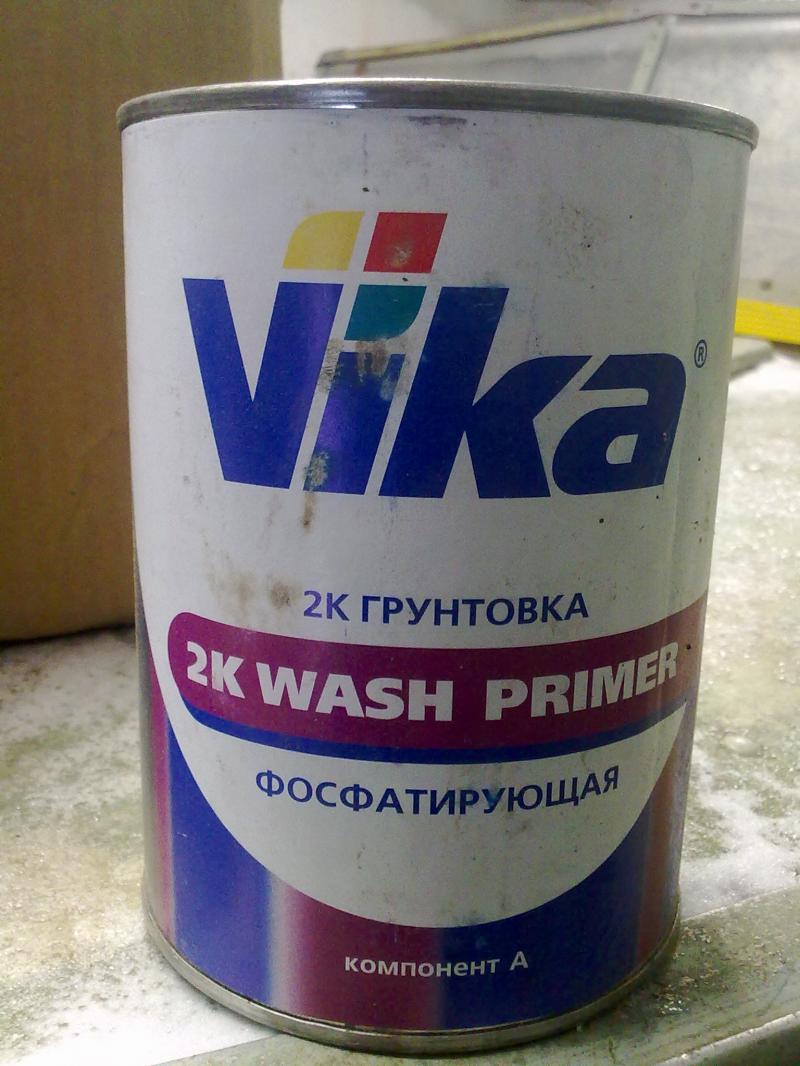

Сделал себе подарок на новый год, в качестве бонуса коробка с банками - просьба ткните пожалуйста что для чего и после чего, а там разберусь по подробнее, спасибо.
Герметик - кислотный грунт - грунтовка - авто краска с отвердителем?
Последовательность правильная?
Естественно с подготовкой перед нанесением (снятие старой краски и т.д.)

ggi сказал(а):
..Герметик - кислотный грунт - грунтовка - авто краска с отвердителем?
Последовательность правильная?..
Кислотник - герметик - грунтовка - краска.
Дим, а Зверев, который Андрей Юрьевич, вроде ложит герметик потом кислотник, нет?
912
Пусть он что хочет ложит куда хочет, НО необработанный кислотником "крылатый металл" - "не есть хорошо" при любом раскладе :unknown:
