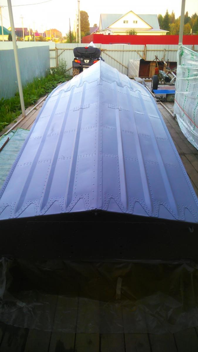

Пять лет назад красил свою Казанку. Тоже был сухой распыл, но адгезия грунта с корпусом оказалась очень хорошей. Вот нынешнее состояние той лодки

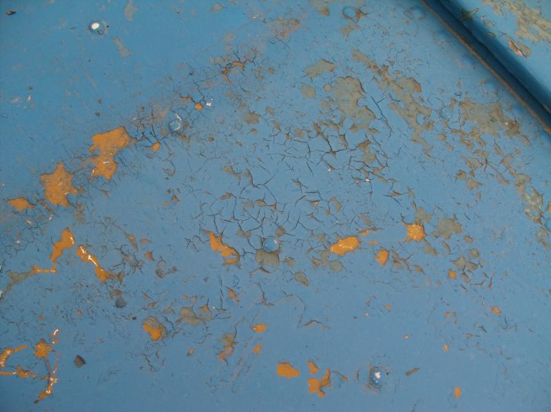

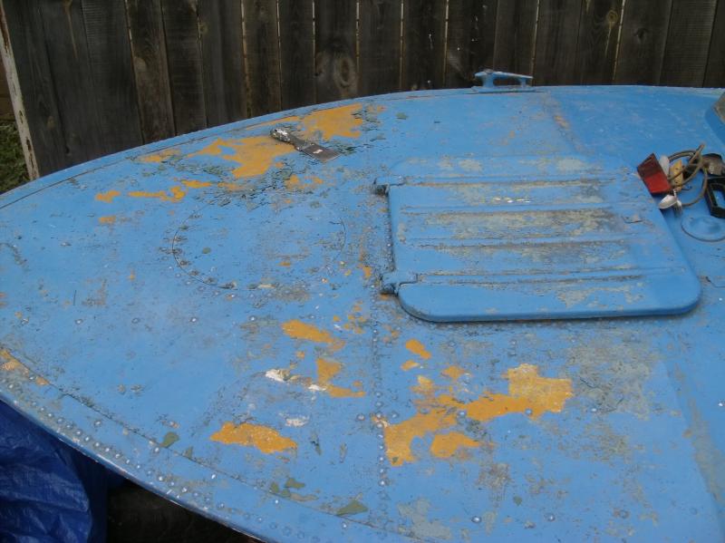

Кисточкой грунтовал "Реофлексом". Там банка с самим грунтом желтым 800 грамм и бутыль с кислотным разбавителем тоже 800 грамм. При размешивании 1/1 получается жижа как растительное масло жидкая и всюду проникающая. Сохнет минут за 15-20 на отлип. Поверхность после высыхания даже не полупрозрачная, а с небольшим желто-зеленым оттенком и мелкозернисто-матовая. Краска сцепляется на ура. Заводской грунт прямо-таки сильно желтый с виду, но тоже такой матовый на ощупь. Кстати, есть вопрос. Впереди на палубе краска местами съежилась трещинами аж до грунта, и снималась лоскутами. Собственно вопрос: молго ли это быть результатом того что в прошлом году, по словам бывшего хозяина, на лодочной соседи смывкой пользовались и смывали керхером так, что попало на эту лодку и еще на одних соседей, и там вообще краска на борте пузырями пошла? Фото прилагается.

:? Всё может быть,но на нижнем фото это старая ПФ краска намазанная толстым слоем. :pardon:

Там 3 слоя краски. Нижний серо-зеленый, серо-фиолетовая ПФ-ка и верхний из синей выцветшей ПФ-ки. Полопалась ПФ-ка, но само отвалилось до желтого грунта даже с заводской. Шпателем также легко снималась краска вместе с заводской и лоскуты эти достаточно пластичные были,а где краска не снималась, так там только самый верхний слой ПФ-ки удалось соскоблить и ничего больше. Остальные 2 слоя держались что ни трещин, ни возможности подковырнуть.

Ну Вы же понимаете физику процесса? Чудес не бывает.

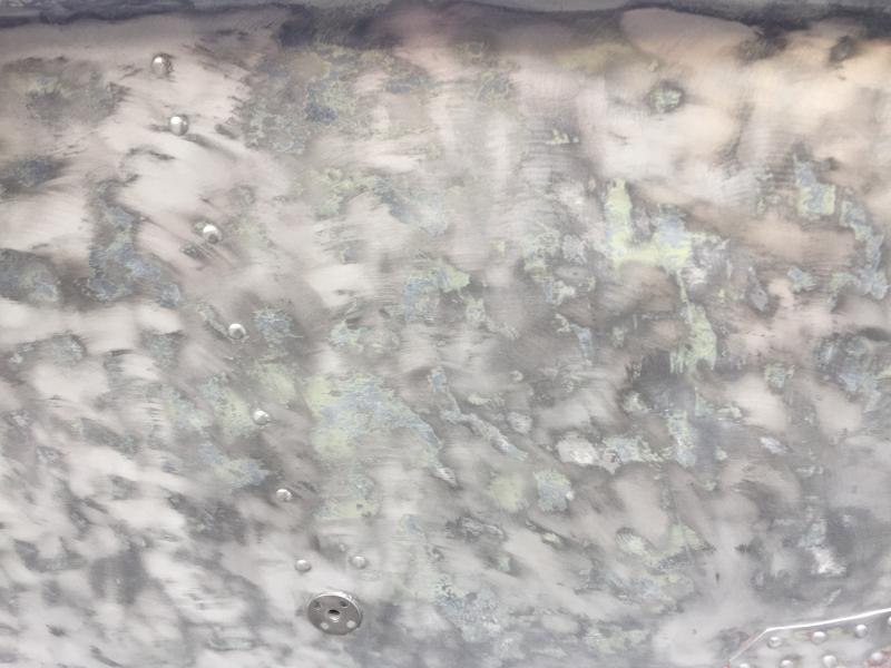

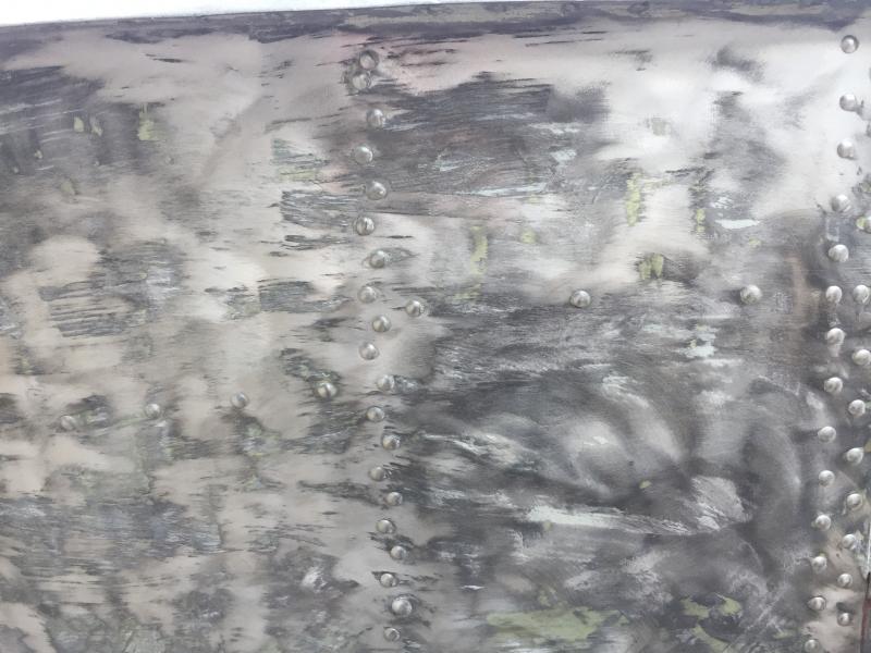

Начал очищать от старой краски свой Прогресс.
Применял различные марки смывки, шпатель и болгарку с насадкой.
Вопрос к знатокам!

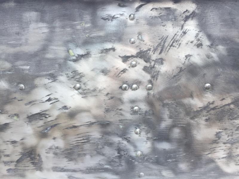

Нужно зачищать поверхность до блестящего метала или достаточно до состояния как на фото?
Если фотографии не показывают все цвета - прокомментирую: есть небольшие пятна похожие на старую грунтовку.

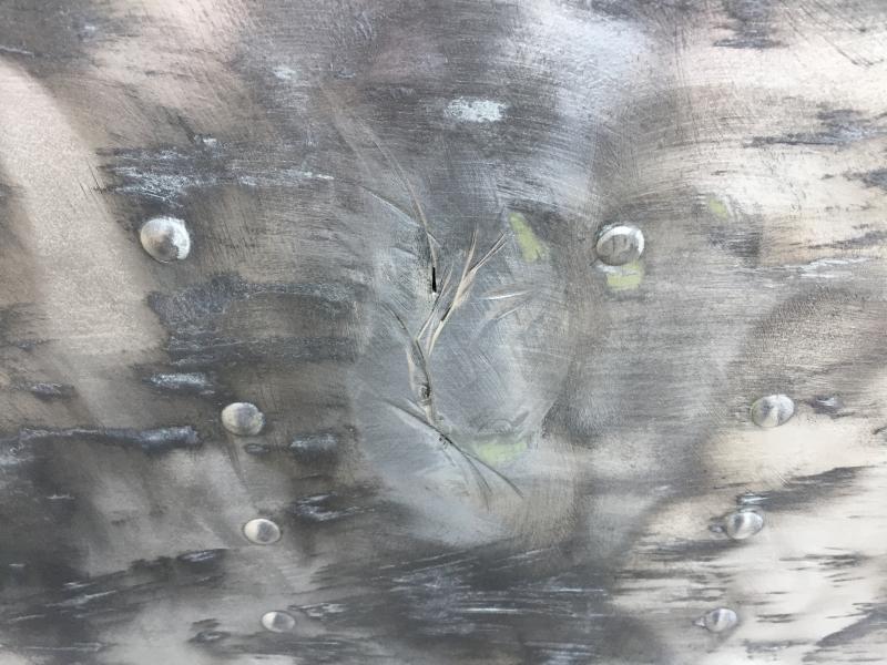

В ходе зачистки краски обнаружил вот такую хе*ь.
Было зашпаклевано...
Это выше уровня воды.
Что посоветуете?
9 555
4 762
Как почистишь,так и держаться новое покрытие будет!Желательно при "полной " чистке чистить всё.Примерно так;

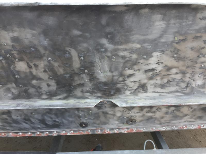

Х.з конечно, но я тёр так
вчера облил грунтами днище, вроде схватился :unknown:
Чистил сначала болгаркой, потом смывками и керхером (фрезой), остальное ручками шкуркой на губке.
Посмотрим время покажет как приживётся.
Пидорить до блеска не стал... :?

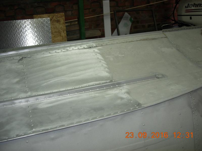

Докер спасибо!
Подскажи, пожалуйста, финишную доводку поверхности до блестящего состояния чем лучше делать?
Не болгаркой с чашевидной щеткой, наверное?
Какая насадка?
Спасибо!
9 555
4 762
alekskorzun сказал(а):
Докер спасибо!
Какая насадка?
Спасибо!
:) Хорошо что заметил разницу .На фото видно что поверхность отличается.Это щётка (мягкая жёлтого цвета) для болгарки не торцовая,а как круг отрезной но щётка.Ею под углом 45 градусов без нажима.Таким образом надо обработать что бы снять окисел на плакировке.Окисел появляется после примерно четырёх часов после снятия краски :pardon: То есть если в идеале после последней зачистки ,грунтом надо покрыть в течении двух ,трёх часов.Хотя бы кислотником
PERSEY03051983
ст. мичман
03.09.2015
180
Астрахань
Казанка-М
Нептун-23
Парни, чистить лодку механическим способом, это не по науке (извращение)... При механической чистке вместе со старой краской снимается заводской планирующий слой который очень тонкий и повредив его вы оставляете без гальванической защиты основной материал корпуса и при малейшей царапине свежего лакокрасочного материала до голого метала, который был зачищен механическим способом и остался без гальванической защиты, место царапины будет принимать на себя весь удар химического процесса, проще говоря начнёт подгнивать и после каждого выхода на воду придётся осматривать корпус на предмет отсутствия/присутствия таких зловредных повреждений и чаще положенного востанавливать лакокрасочное покрытие в избежании распространения коррозии. Так что, ребята, не поленитесь зачищайте ваши корпуса смывками, выбор их велик, пусть это займёт несколько дней, ведь Вы делаете все это для себя, для того чтобы ещё и Ваши дети, а может даже и внуки пользовались лодкой. Помойте окрашиваемые поверхности ацетоном, подчеркну- НЕ ПРОТРИТЕ, А ИМЕННО ПОМОЙТЕ до тех пор пока белая ветошь будет оставаться белой после очередного прохода по окрашиваемой поверхности. После этого, по возможности, нужно СРАЗУ, пока на поверхность не села пыль, начинать покраску по технологии.
