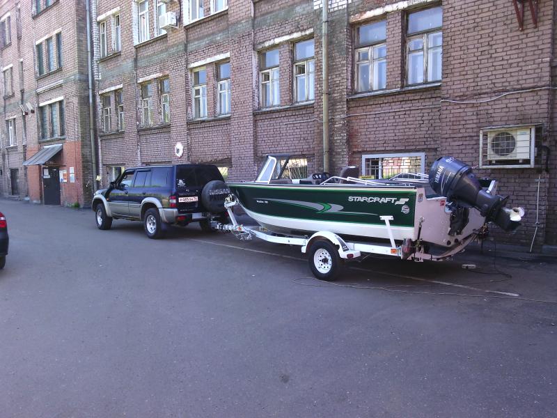

Знаешь женя я не когда чужую вещь не назову корытом или тазом........воспитание не позволит. И так для справки .......продав мою лодку и на вырученные деньги можно купить как минимум 15 твоих. Но почти весь совдеп я в 1992-1999 уже юзал (включая Днепр) ........ оставалась мечта юности Сарепта но и она в прошлом topic17-75.html . Сейчас на тестах пиндосострой .....а там время покажет . P. S.Зачем ты меня на покраску приглашаешь ? Очередь желающих к Вам на работы за 300 рублей 350 граммам кончилось и что то надо делать? У меня тренингов и друзей технологов в BASF хватает для того чтобы быть в курсе последних новейших технических решений..........и новых лкм. Давайте дуйте в уши другим но только не на форуме.... Еще раз повторюсь не вводите форумчан в заблуждения.
ctljd
14.03.2011
705
76 регион
starcraft starfire 19

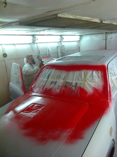

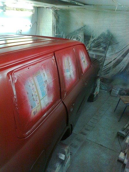

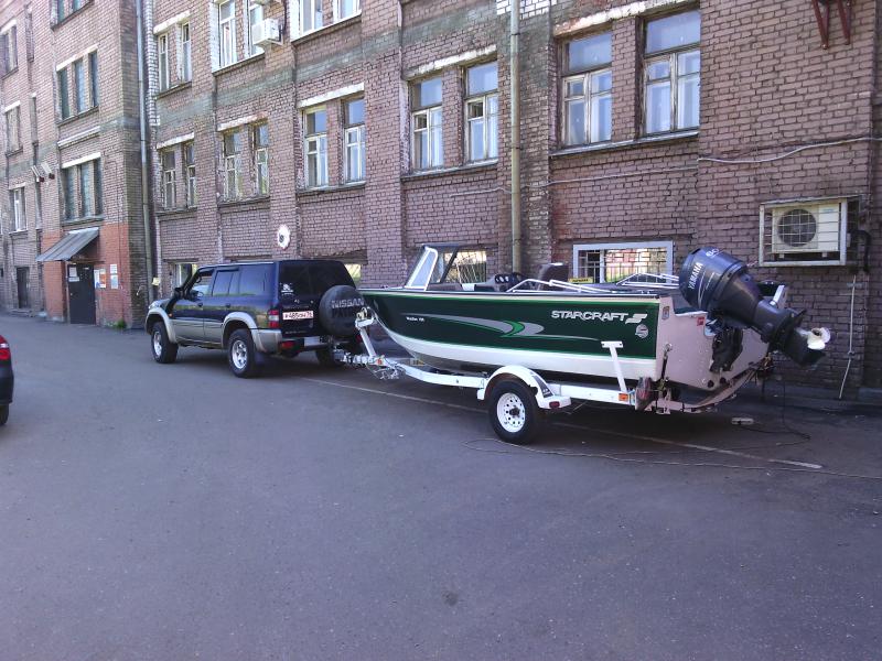

Вот перед лодкой синенький патруль. А вот как из него ( для друга и хозяина авто ) патруль из за меня стал черно - красным или на оборот? http://www.drive2.ru/l/6483517/ Вот еще https://www.drive2.ru/r/nissan/341725/logbook/ ссылка на видео http://m.youtube.com/watch?v=NazdTqR_s9U Если нужен весь процесс то могу выложить с расходом лкм поэтапно от грунта к лак.

:good: :yes:
