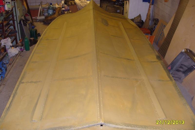

Обь -1 Газисо. Снял слоев 6 краски Боди 700. Покрыл валиков боди 960 через 5-10 минут покрыл грунтом Боди 635. На следующий день протер тряпочкой красной, обезжирил и нанес второй слой валиком грунт Боди 635. И оставил до весны до покраски.
Вопрос чем теперь в районе киля и крыльев, сгладить переход ступеньку, и за одно обезопасить себя от течи, каким герметиков. Килевая накладка где то 3 мм, как бы ступенька и там не везде грунт закрыл переход. Грунт акриловый, краска будет автомобильная тоже видимо акриловая. Чем промазать, каким герметиком или силиконом ? На силиконе краска не держится, а акриловые герметики боятся воды. Может что нить из серии Боди герметиков ?
