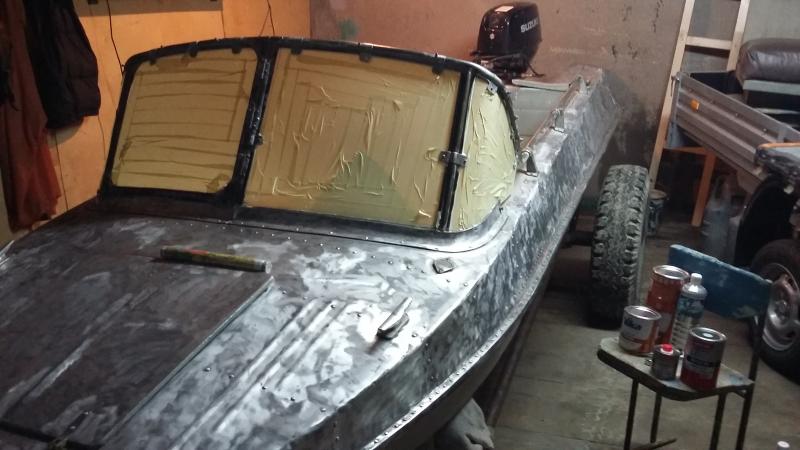

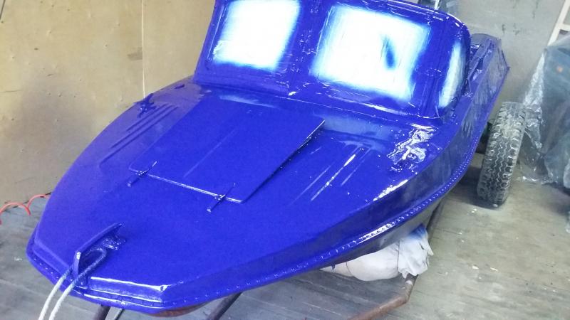

всем привет! ну вот, покрасил я лодку, немного закосячил при покраске, красил из пулика, имеются несколько подтеков, ну в вообщем на троечку получилось

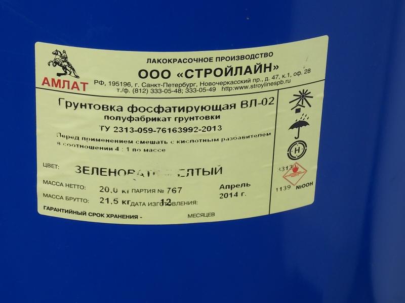

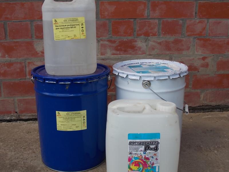

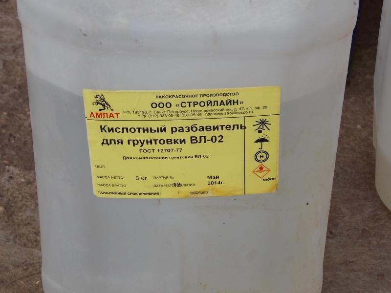

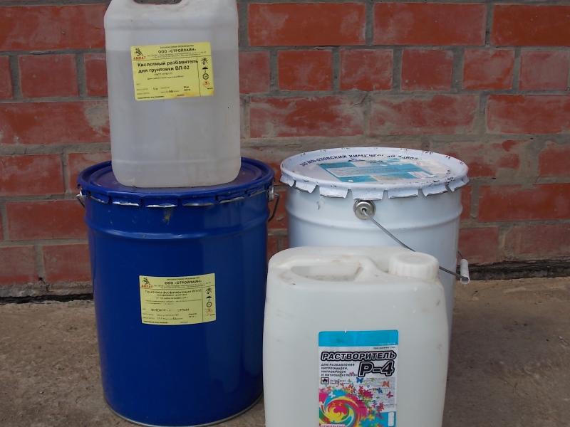

Сухой остаток --- это количество материала на детали после высыхания он выше в CP системах меньше в МС. Количества раствора повлиять на него не может. Раствор только изменяет вязкость.P.S. Если Вам 350 гр хватает на лодку и цена вопроса 300 рублей то очередь на покраску к волшебнику (ГУДВИНУ) гарантирована. Повторюсь еще раз если хоть кто то на форуме подтвердит что ему хватило 350 гр грунта на всю лодку в два полных слоя---то диалог ВОЗМОЖНО продолжим........а так это всего лишь Ваши фантазии вредящие форумчанам. Приходится редактировал чтобы напомнить как Вы советовали наждак меньше 400 не применять и т д . Считаю дальнейший диалог с Вами не уместным потому как все Вами высказанные такие фразы как....... Ну исходя из того,что поверхности много и по технологии (по мокрому) будет долго и геморойно,то могу дать несколько советов...есть такая матирующая тряпочка(продается на авторынках где краска или в магазинах .............наводят на мысли что вы очень не компетентные. Представляю как кто то решит что вышкурить корпус после грунтования быстрей ..........чем подождать нужное время в версии по мокрому. :spokuha 350гр :crazy:
12 410
3 903

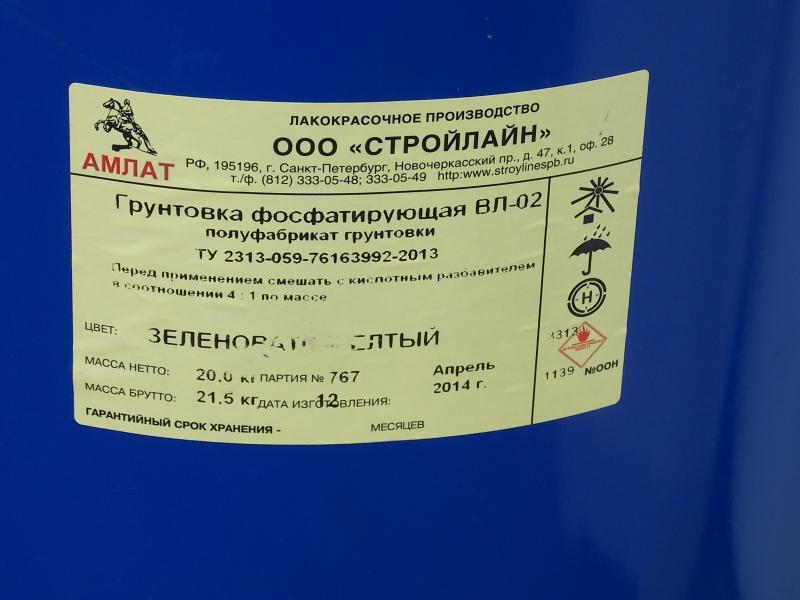

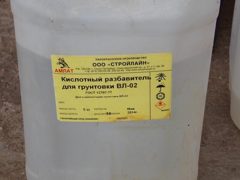

Слава вот информация для тебя.
Грунтовка ВЛ-02, ВЛ-023
для покрытия цветных металлов, оцинкованных металлов
ГОСТ 12707-77
Состав: Грунтовки ВЛ-02, ВЛ-023 представляют собой суспензию пигментов и наполнителей в растворе поливинилбутираля и идитольной смолы или без нее в смеси органических растворителей.
Назначение: Грунтовки предназначены для грунтования металлических поверхностей, для защиты металла при межоперационном хранении, а также вместо фосфатирования и оксидирования.
Цвет: ВЛ-02 зеленовато-желтый, ВЛ-023 защитно-зеленого цвета (оттенок не нормируется)
Нанесение: Грунтовки должны изготавливаться непосредственно перед применением смешиванием основы и кислотного разбавителя в соотношениях (по массе):
Марка
Соотношение между основой и кислотным разбавителем при нанесении
На углеродистую и низколегированную стали
На высоколегированные стали, цветные металлы, их сплавы
ВЛ-02
4:1
8:1
ВЛ-023
5:1
5:1
Примечание. Для агрегатов сложной конфигурации, включающих одновременно стальные детали и детали из высоколегированных сталей, цветных металлов и их сплавов, допускается применять грунтовку марки ВЛ-02 с соотношением между основой и кислотным разбавителем 4:1.
Грунтовку хорошо перемешать до однородности по всему объему тарного места и выдержать в течение 30 мин..
Грунтовку наносят при температуре от 0 до плюс 300С на предварительно подготовленную поверхность (удалено старое покрытие и очищено от ржавчины, обезжирена). Максимальный промежуток времени между подготовкой поверхности и окраской – 1 сутки. Запрещается наносить грунтовку на влажную поверхность.
Грунтовки разбавляют растворителем РФГ (ГОСТ 12708-77) до рабочей вязкости20-35 с. по вискозиметру ВЗ-246 при нанесении кистью и 16-20 с. при нанесении пневматическим и безвоздушным распылением.
Допускается разбавлять грунтовки растворителем Р-6.
Расход грунтовки ВЛ-02 при нанесении кистью 80-95 г/м2, пневматическим распылением 100-120 г/м2, безвоздушным распылением 95-110 г/м2.
Расход грунтовки ВЛ-023 при нанесении кистью 100-130 г/м2, пневматическим распылением 120-160 г/м2, безвоздушным распылением 110-150 г/м2.
Инструкция по применению грунтовки ВЛ-023
Грунтовка ВЛ-023 изготавливается непосредственно перед применением смешением основы грунтовки и кислотного разбавителя в соотношении : на 5 весовых частей основы грунтовки - 1 весовая часть кислотного разбавителя.
Для этого 36 кг основы грунтовки в бидоне тщательно перемешивают по всему обьему тарного места деревянным веслом не менее 5 минут ,далее в этот бидон
наливают из канистры 7,2 кг кислотного разбавителя так ,чтобы в канистре не было остатка ( если все же остаток разбавителя остается ,то канистру ополаскивают 200 гр. растворителя РФГ и тоже выливают в бидон с основой грунтовки), тщательно перемешивают грунтовку в бидоне деревянным веслом 1-2 минут. Допускается выдерживать после смешения без перемешивания в течение 20-30 минут при температуре 18-220С. При нанесении кистью грунтовку разбавляют растворителем РФГ (ГОСТ 12708-77) до рабочей вязкости 20-35 с. по вискозиметру ВЗ-246, при нанесении пневматическим и безвоздушным распылением до 16-20с.
Грунтовку наносят при температуре от минус 10 до плюс 300С на предварительно подготовленную поверхность (удалено старое покрытие и очищено от ржавчины, обезжирена). Максимальный промежуток времени между подготовкой поверхности и окраской – 1 сутки. Запрещается наносить грунтовку на влажную поверхность.
Срок годности готовой грунтовки 6 часов при температуре 20-30 0С.
Основу грунтовки и кислотный разбавитель хранят под навесом или в помещении и транспортируют при температуре от минус 10 до плюс 30 0С . Запрещается попадание прямых солнечных лучей и нагрев основы и кислотного разбавителя свыше 300С .
В случае недолива кислотного разбавителя происходит желатинизация грунтовки, а при переливе ухудшается адгезия и повышается хрупкость покрытия.
Меры безопасности:
· В жидком виде ОГНЕОПАСНО! Беречь от огня! Не распылять вблизи открытого огня и раскаленных предметов.
· Газ/ дым/ пар/ аэрозоль не вдыхать! При вдыхании токсично.
· Работать на открытом воздухе или в хорошо проветриваемом помещении. При недостаточном проветривании использовать средства защиты дыхания (респиратор РУ-60 с коробкой марки А, Ф, БКФ).
· Для защиты кожи рук использовать перчатки.
· При попадании в глаза - промыть большим количеством воды и обратиться к врачу.
· Хранить в недоступном для детей месте.
Упаковка:
Упаковка и транспортировка грунтовки по ГОСТ 9980.3 – 86 в металлической или полиэтиленовой таре.
Хранение:
В закрытых помещениях в герметичной таре при температуре от минус 10 до плюс 300С. Гарантийный срок хранения грунтовки 12 мес. со дня изготовления.
ТЕХНИЧЕСКИЕ ХАРАКТЕРИСТИКИ:
Наименование показателя
Значение
ВЛ-02
ВЛ-023
Внешний вид пленки
Однородная, матовая или полу глянцевая лессирующая пленка зеленовато-желтого цвета.
Ровная, однородная, матовая пленка защитно-зеленого цвета.
Условная вязкость грунтовки по ВЗ-246 с диаметром 4мм при 20+0,5гр.С, с,
20-35
20-40
Время высыхания при 20° С до степени 3, мин, не более
15
15
Эластичность пленки при изгибе, мм, не более
Прочность пленки при ударе на приборе У-1,см , не менее
Степень перетира, мкм, не более
30
30
Адгезия пленки , баллы, не более
Массовая доля нелетучих веществ эмали, %
20-22
25-27
Технические характеристики кислотного разбавителя:
Значение
Внешний вид
Прозрачная бесцветная жидкость без осадка и взвешенных частиц, не расслаивающаяся при хранении.
Плотность при 200С, г/см2
0,905-0,915
12 410
3 903

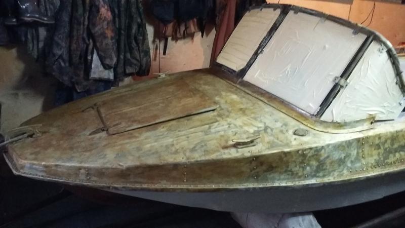

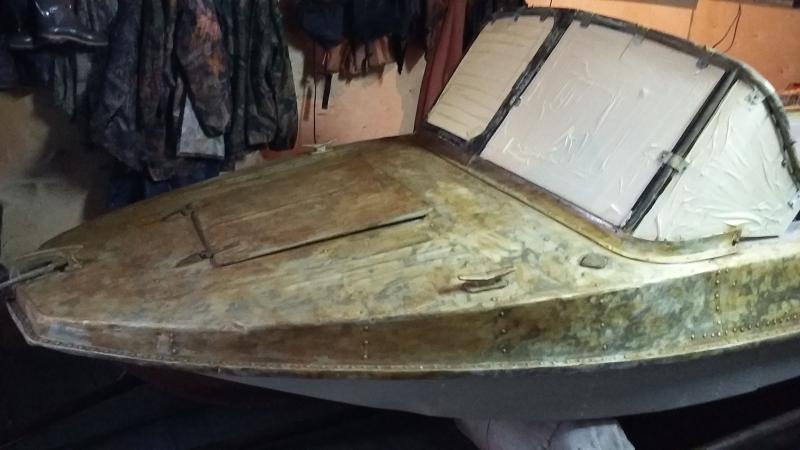

Вот так выглядит на фото ХВ-16 ВЛ-02
12 410
3 903

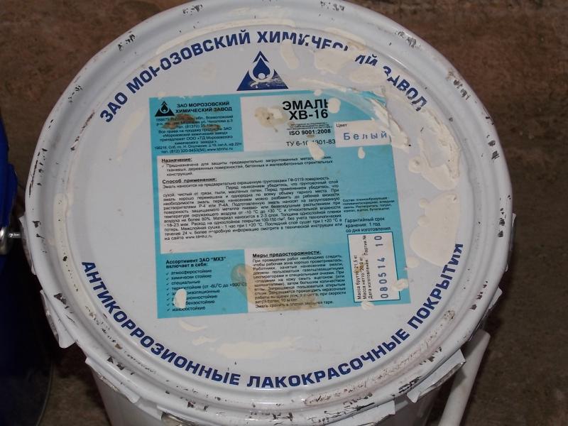

Эмаль ХВ-16
Эмаль ХВ-16 применяется для защитно-декоративной атмосферной окраски металлических, тканевых и деревянных поверхностей.
Технические характеристики эмали ХВ-16
Условная вязкость при температуре 20 °С по вискозиметру ВЗ-246 с диаметром сопла 4 мм 16-48 с.
Массовая доля нелетучих веществ 14-31 %.
Укрывистость высушенной пленки не более 150 г/м2.
Время высыхания при температуре 20°С до степени 3 не более 1,5 ч.
Разбавители: растворители Р-5, Р-5А.
Ориентировочный расход при однослойном нанесении толщиной 20 мкм составляет 100-150 г/м2.
Рекомендуемая толщина покрытия: 35-60 мкм.
Рекомендуемое количество слоев: 2-3.
Межслойная сушка: при t° 20°С — 1,5 часа.
Основные цвета:
черный,
красный,
серебристый,
защитный,
темно-серый,
лимонно-желтый,
синий,
темно-коричневый,
оранжевый,
светло-серый,
розово-бежевый,
белый.
По заявке потребителя возможен подбор некоторых цветов по каталогу Arsonsisi (RAL).
Особенности эмали ХВ-16
Перхлорвиниловая эмаль ХВ-16 наносится при температуре от -25°С до + 25°С и относительной влажности не более 80%. Система покрытия из 2-х слоев эмали ХВ-16 по загрунтованной поверхности металла сохраняет защитные свойства в условиях умеренного климата не менее 3-х лет, а из трех слоев по грунтовке не менее 6 лет.
Подготовительные работы и окраска
Поверхность металла должна быть зачищена от ржавчины, окалины, окислов металла и т.п. до степени 2 по ГОСТ 9.402-80 (поверхность должна иметь равномерную шероховатость, металлический блеск, допускается более темный оттенок металла на участках, где была окалина) и обезжирена до степени 1 по ГОСТ 9.402-80 (отсутствие следов жира на фильтровальной бумаге после протирки поверхности).
Перед применением эмали ХВ-16 очистку поверхности проводят пескоструйной или дробеструйной обработкой, допускается очистка корд-щетками. Для обезжиривания поверхность металла протирается ветошью, смоченной в уайт-спирите и сухой ветошью.
Перед применением эмали ХВ-16 необходимо убедиться, что эмаль хорошо перемешана и однородна по всему объему тарного места. Эмаль ХВ-16 серебристая производится смешением основы с алюминиевой пудрой на месте потребления. При необходимости эмаль ХВ-16 перед применением может быть разбавлена до рабочей вязкости растворителями: Р-5 или Р-5а. Подготовленную эмаль наносят на окрашиваемую поверхность безвоздушным или пневмораспылением при температуре окружающего воздуха от -25ºС до +25ºС. После высыхания слоя эмали ХВ-16 (1,5 часа при 20ºС) наносят последующие слои.
Хранение
Гарантийный срок хранения эмали ХВ-16 — 12 месяцев со дня изготовления, эмали ХВ-16 серебристой — 6 месяцев со дня изготовления.

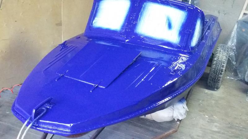

:good: закончим тупой разговор!
как говорится каждый суслик-агроном!!
я тот форумчанин,которому без внутрянки хватило того количества!
работу можешь посмотреть,чтобы не голословить в разделе Днепр

Господа-товарищи, вы между собой агрессивно спорите и сбили меня, далекого от малярного искуства, с толку....
1.Есть ВЛ-02, им покрываем ОБЕЗЖИРЕННЫЙ корпус в 2 слоя с промежутком в сушке....? часов
2.Далее акриловый грунт
3. Далее автоэмаль
Всё правильно?
9 549
4 751
Игорь,да пусть спорят! Вл-02 как и другие фосфатирующие грунты например БОДИ-960,наносятся в один ,тонкий слой 10 -15 микрон .Сколько сохнет ВЛ не знаю, а БОДИ готов через 30 минут. А вот акриловый грунт в пару слоёв не помешает.

Доброго всем дня.подскажите пожалуйста, сколько мне понадобится ЛКМ для покраски Воронежа
1.ВЛ-02-?
2.Акриловый грунт в 2-а слоя?
3.Акриловая краска ?
Заранее благодарен за ответ.Да,красить будут в мастерской пульверизатором

Кислотника уйдет не много,но продается вроде банками мин. литражом с запасом,банку грунта акрилового и две банки краски. Этого количества хватит чтобы воронеж улить с ног до головы в несколько слоев.
Все по два слоя :good:

Да,само собой к краске и грунтам нужно комплектом брать активаторы и разбавители :yes:
9 549
4 751
Не хочу спорить ,но банки грунта (в два слоя с ног до головы) не хватит.Пары банок как раз с небольшим остатком на внутреннею подкраску.
если с внутрянкой то да :good:
