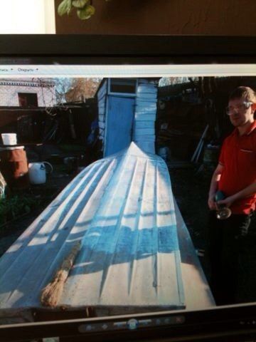

Прошу совета по покраске Прогресса, есть алгоритм, прошу прокомментировать:
1. Зачищаю смывкой до металла или плакирующего слоя.
2. Скотчбрайтом красным обрабатываю поверхность.
3. Обезжириваю и наношу кислотник.
4. Выжидаю сутки по совету продавца из магазина.
5. Наношу эпоксидный грунт.
Сколько слоев наносить и сушка между слоями какая? Шкурить или скотч-брайтом как надо обрабатывать слои эпоксидного грунта?
6. Через час после нанесения эпокса, наношу краску.
Сколько слоев наносить и сушка между слоями какая? Шкурить или скотч-брайтом как надо обрабатывать слои краски?
Прошу совета, всю голову уже сломал....
Материал, который на фото, уже приобретен мной. Есть возможность поменять компоненты.

1. Да
2. Да
3-5. одно из двух: либо кислотник (1 тонкий слой на просвет), либо эпокс (1-2 слоя без фанатизма)! на сколько мне известно вместе нельзя!
после этого наношу акриловый грунт (1-2 слоя). на эпокс я наносил акриловый грунт "по мокрому" (после межслойной сушки эпокса) т.к. эпокс тяжело шкурить после полного высыхания.
после полного высыхания всех слоёв грунта заматовать скотчбрайтом с водичкой. вымыть поверхность, обезжирить (специальным обезжиривателем, а не растворителем).
пыль смахиваю специальной липкой салфеткой, антистатик еще называется (так же смахиваю ей пыль и перепыл после межслойной сушки КРАСКИ)
6. наношу краску (акриловую) 2-3 слоя с МЕЖСЛОЙНОЙ сушкой между слоями (рекомендации по времени сушки указаны на банке с краской, обычно 15-20 минут). В акриловую краску добавлял пластификатор 5-7% (точно % не скажу). слои краски скотч брайтом не обрабатывать, не помешает лишь АККУРАТНО липкой салфеткой пройтись.
так красил я, если где не прав - прошу бывалых поправить :)

Игорь, схема правильная, не одним десятилетием опробована. Так держать! :)
Тема обсосана на многих форумах, именно в такой последовательности красят большинство. Только эпоксу надо больше времени на сушку, и кислотник сушится пару часов. Его на всю лодку надо гамм 300, очень тонким слоем!
ПС. Погоди, тебе еще накидают сканов статей из КиЯ лохматых годов прошлого века, как надо правильно красить. :)
