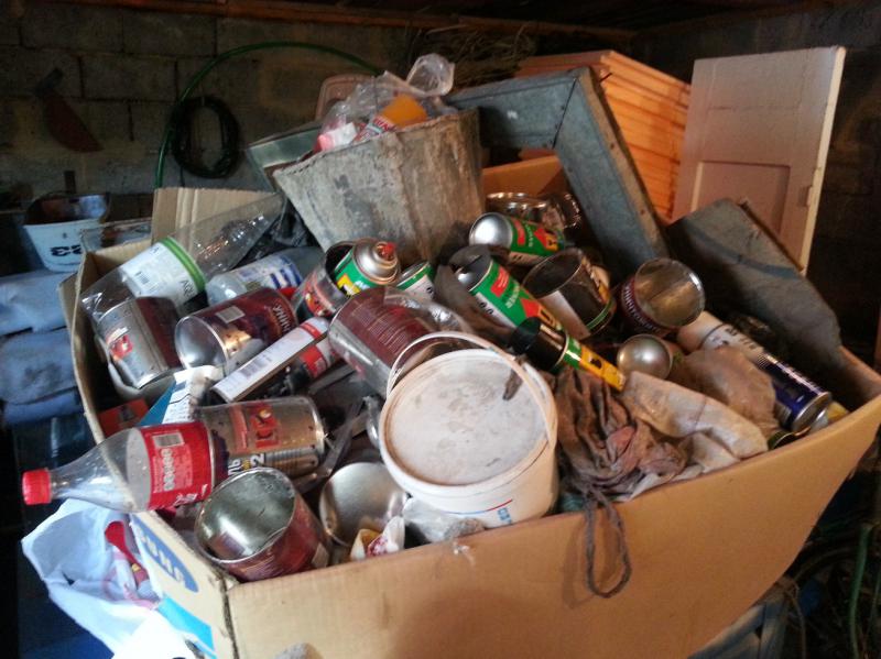

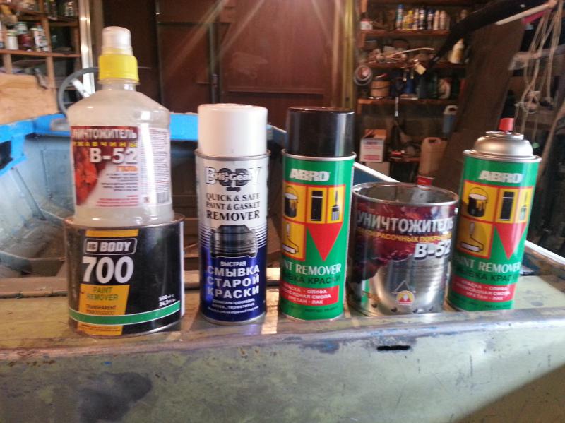

вот сфоткал специально чем пользовался для смывки краски с лодки, а заодно сколько ушло (определяется приблизительно) :hahaha:

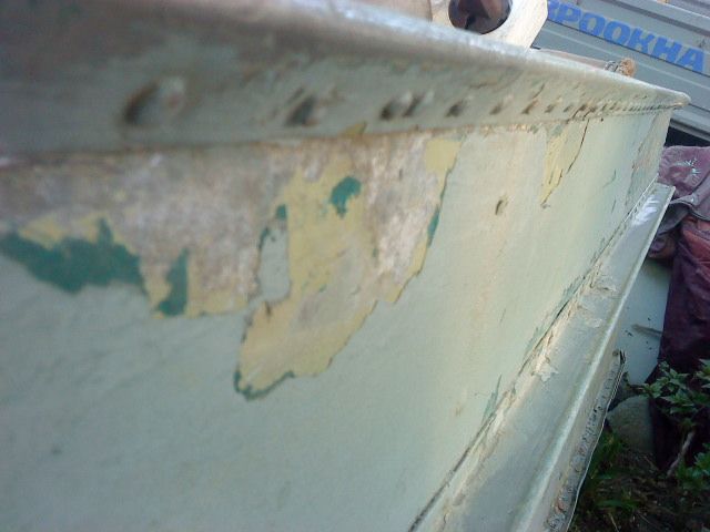

Ген, если покрашено качественно, то не облезет, но под краской со временем разовьётся такая кака :( :
