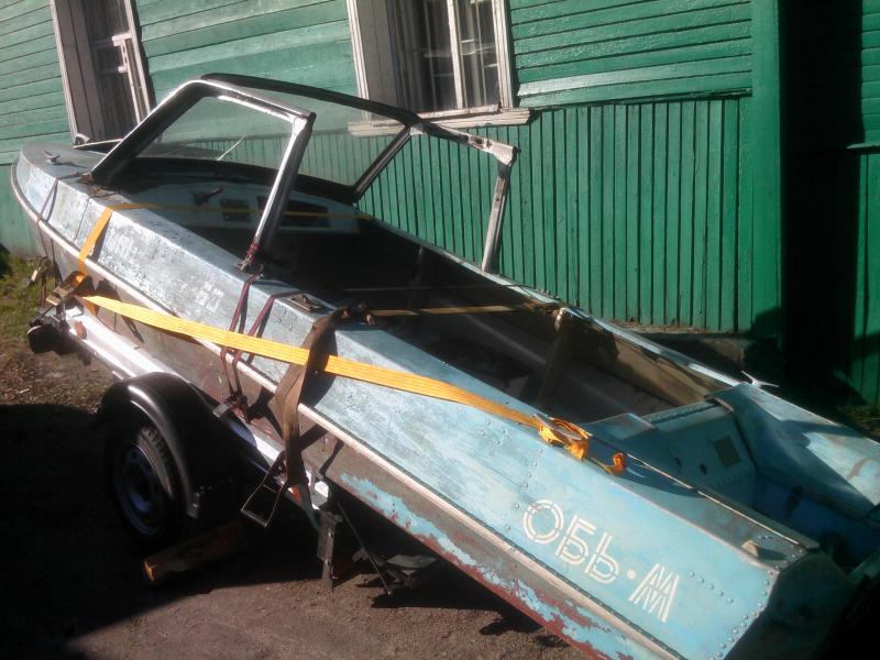

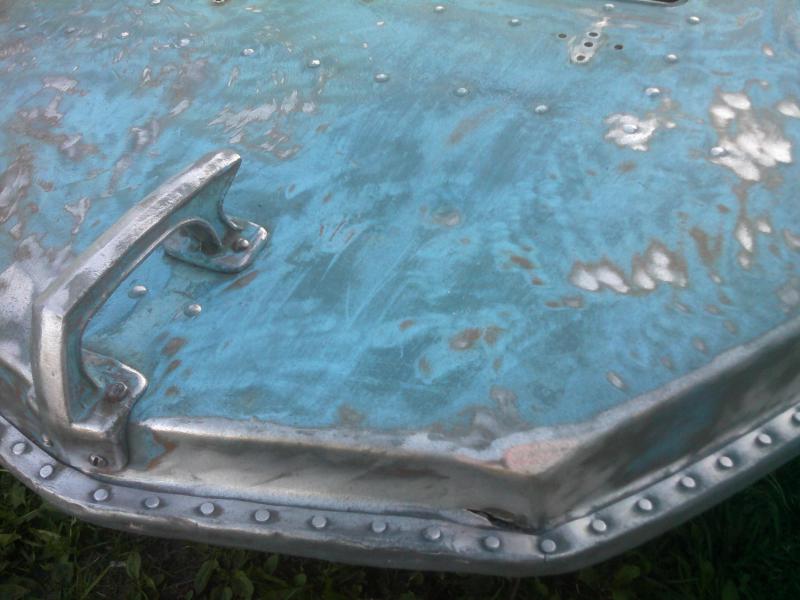

Здравствуйте всем. Требуется провести ремонт и покраску Обь-М. Перечитал всю ветку. И вот какой нюанс. Обчищать буду до металла- смывка+керхер, если потребуется то кордшетками на болгарке. Кроме того требуется ремонт киля, в носовой части немного помят и потрескан. Киль решил делать эпоксидкой. Схему покраски пока определил примерно такую- кислотный грунт -акриловый грунт- покраска. Теперь вопрос спецам. Все как один не рекомендуют на кислотный грунт эпокситные грунты. а наоборот, как уменя- эпокситная накладка на металле а сверху "кислота" и далее по схеме. Или в таком случае эпокситный грунт пару слоев и далее покраска? или еще какую схему посоветуете?
С уважением, Александр.

Sanyshsan
21.05.2013
84
Карелия
Корсар 300, Обь-М
Ветерок-8. Hidea 9.9
Re: Покраска дюралевых и алюминиевых лодок

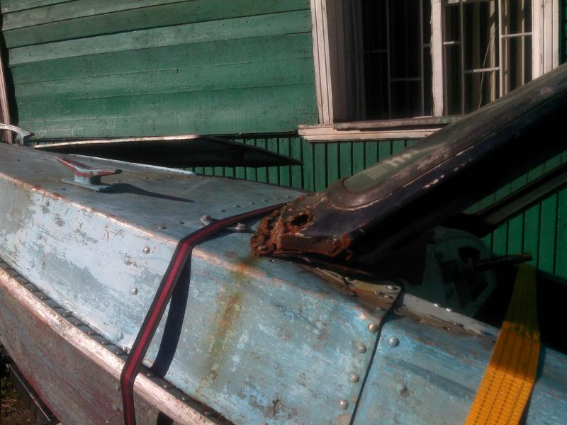

Вот мое приобретение.

Рамку со стеклом в топку!
Однозначно! бывший хозяин воткнул от фиата старого. да так и не вывел лодку на воду, несколько лет в сарайке под дырявой крышей проволялась.

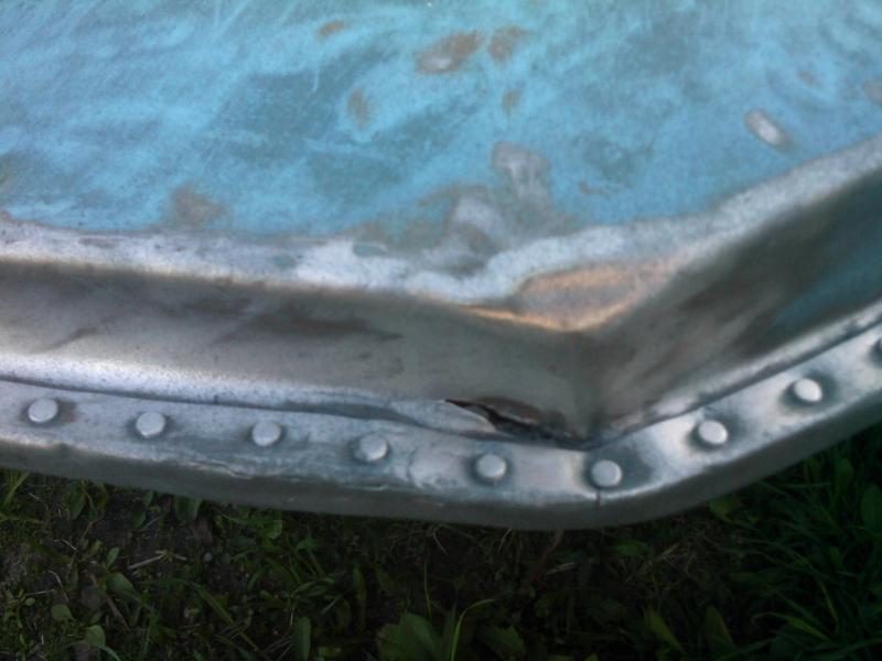

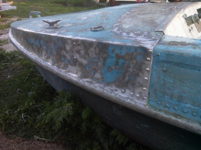

Еще вопрос. Можно ли такую дырку вылечить: 1 эпокситкой и что использовать для каркаса? 2 Аргонной сваркой (материал лодки дюралюминий Д16)? 3 легкоплавким припоем для аллюминиевых сплавов с горелкой? дырка насквозь.
немного почистил болгаркой с кордщеткой. До металла сдирать не стал, только неровности и отслоения и верхний слой. Наждачный лепестковый диск слишком рьяно грызет железо, вручную руки отваливаются, смывка "BODY-700" в виде баллончика спрея сработала плохо, счищает неглубоко и не сильно разъедает ЛКМ.

Заехал в маг. посмотреть ценники на ЛКМ, сють-сють прибалдел- грунт кислотный 2-х комп.: грунт 1л. -+отвердитель 1 л- 1200р.; эпокситный грунт 2-х компонентный:грунт 0.8л + отвердитель 0.8 л.1200; краска двухкомпонентная акриловая основа 1л.-860 +отвердитель 1л. -460 + разбавитель 0.5 л.- 500р.; эластификатор 0.5л.-550 р. Это только на наружную часть. Не считал еще эпокситку на ремонт, обезжиреватели, растворители, кисти и т.д. Про двойное покрытие грунтом и разный цвет наверное придется отставить, покрыть темнозеленым "хаки" или серым. + пайолы-слани, пенопласт, материал на сидушки и борта изнутри, Карман визжит и сопротивляется.

Sanyshsan сказал(а):
Еще вопрос. Можно ли такую дырку вылечить: эпокситкой и что использовать для каркаса?... дырка насквозь...
Легко, только не эпоксидной смолой, а "эпоксидной шпаклёвкой с рубленой стеклотканью в виде наполнителя" - такая продаётся в автолабазах :yes:
з.ы.Перед шпаклёвкой обработай металл ВЛ-02 ;)
У меня была дырка ниже привального бруса - я ее замазал обычным герметиком и после просто ошкурил загрунтовал и покрасил. Замазывал год назад . Краска легла . Герметик черный силиконовый Permatex.

:yes: Спасибо. Принял к сведению, Так и сделаю, кислота Эп. шпатлевка.
