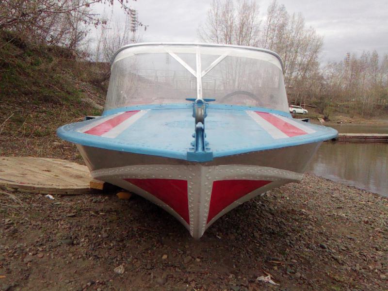

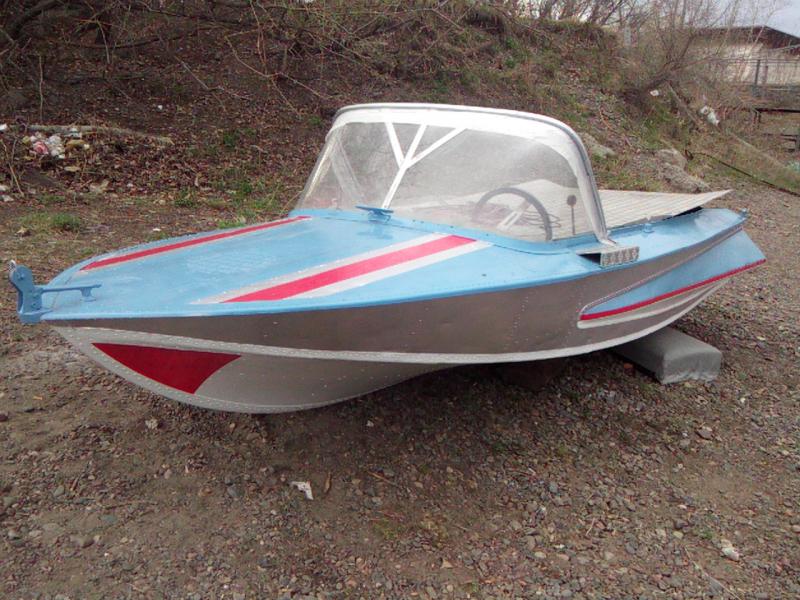

Как обещал - выкладываю фото.
Вот результаты моего труда на майских - верх был зачищен под ноль механически и грунтован кислотником и после акриловым филлером - вроде все по правилам. А низ ошкeривался с водой - так как ЛКМ держалось - решил не мучать Дюральку. А верх обдирал так как он до меня уже был ободран и то что было окрашено отваливалось хлопьями .
А собирать оказалось сложнее - точно говорят ломать не строить !Все после подготовки покрашено 2к акрилом . ориентировочный бюджет материалов 6000 р.
