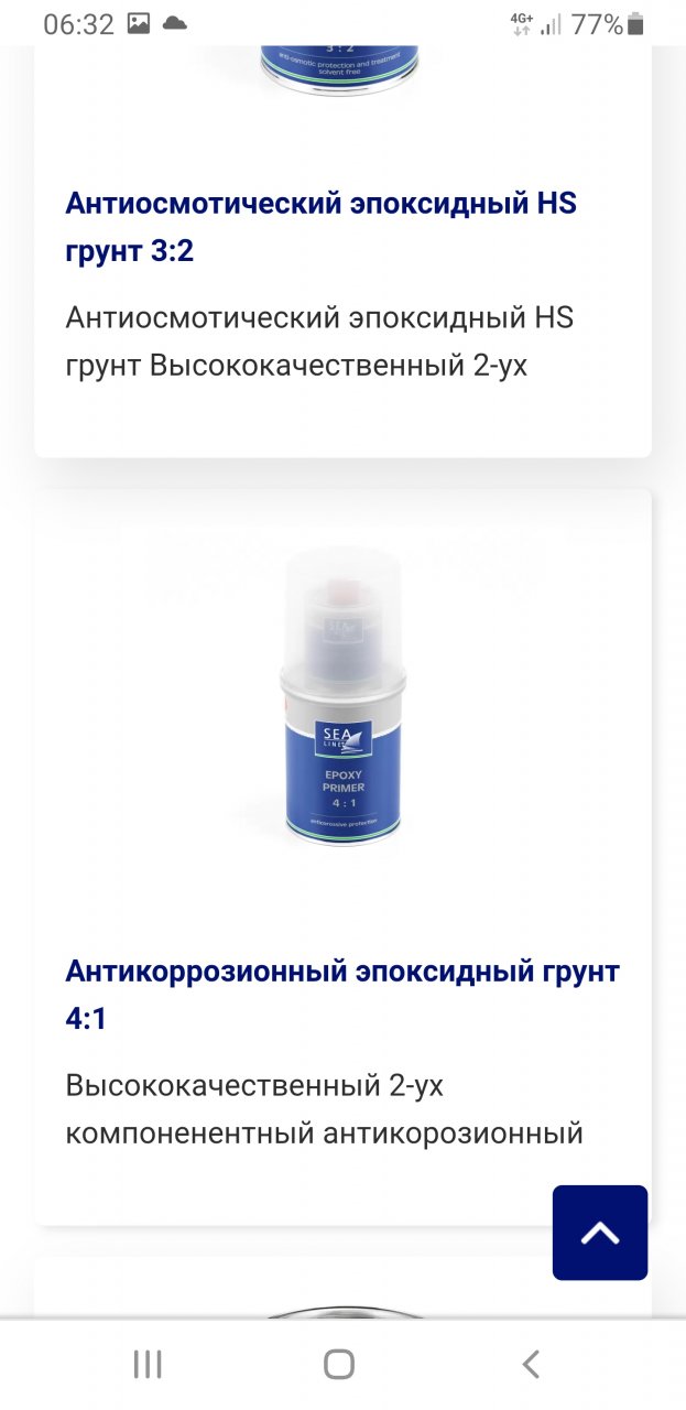

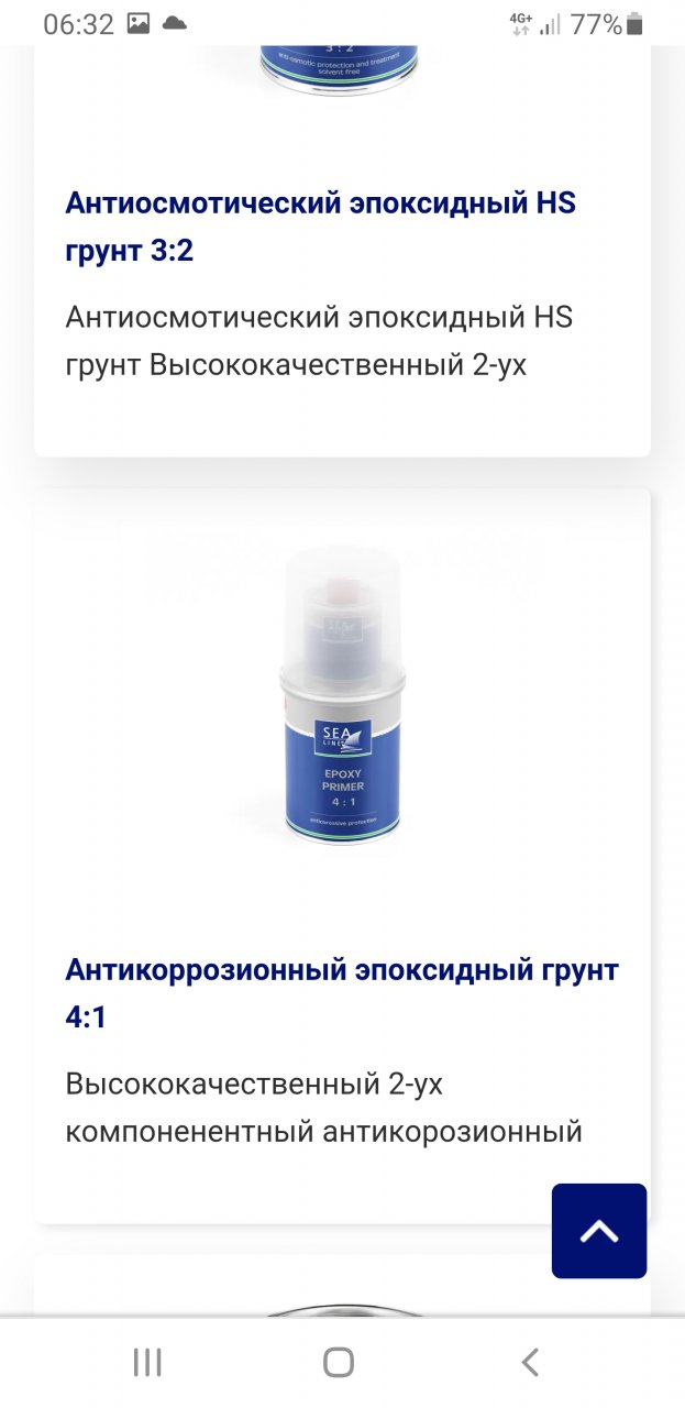

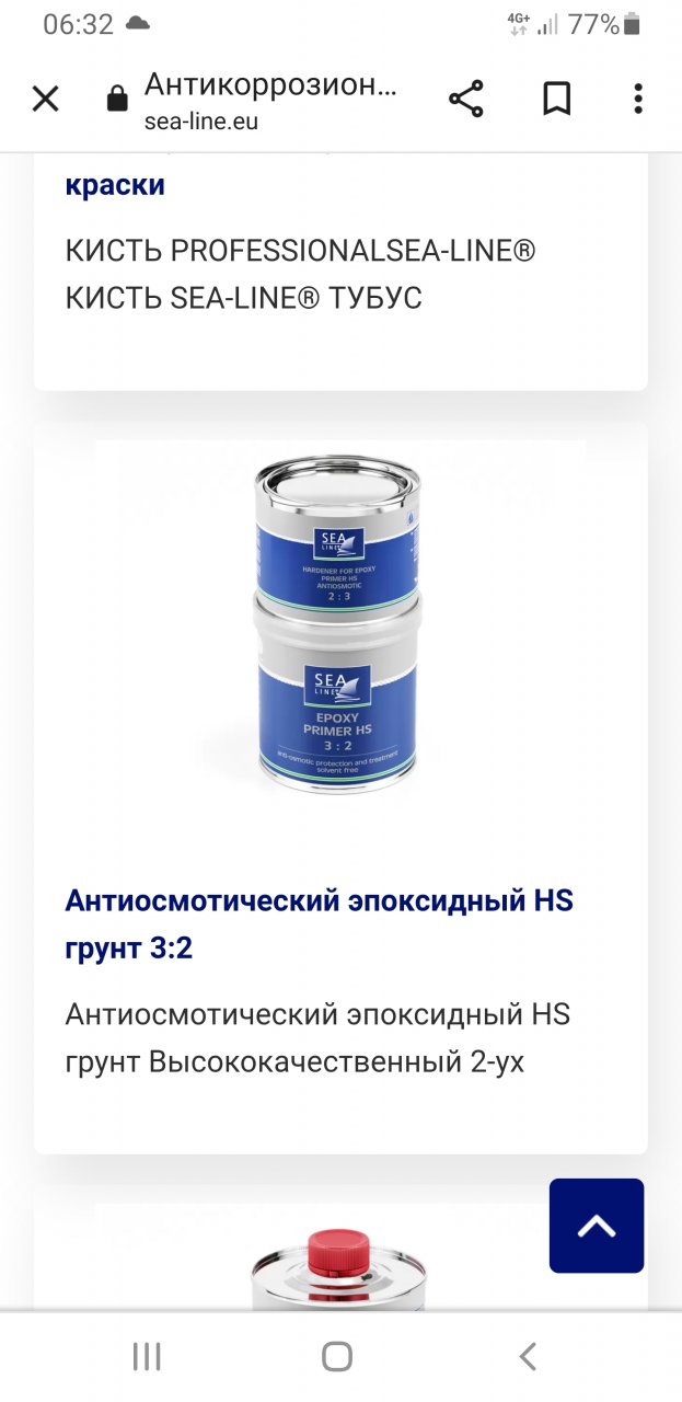

ВЛ-02 только за счет ортофосфорной кислоты подтравливает поверхность, где получится и этим увеличивает поверхность сцепления. На черняге это хорошо получается, а на алюминии слабовато. Скажем так - очень слабо. Вихрь, окрашенный хорошей краской через современный ВЛ-02 от Реофлекса имеет протиры краски вместе с грунтом. Старый "Ветерок" облазит краской, но под ней остается желтый грунт. Если ковырнуть ногтем, то он легко процарапывается до металла. Что-то всякие "Ямахи" и "Тохи" хрен еще так протрешь. Единственный раз встречал дубовый грунт красно-бордового цвета на ноге лодочного мотора "Кама". Его даже смывка краски тяжело брала.
Есть грунт , спецом для люминия, и предназначеный для лодок, один форумчанин им покрыл днище, на дворе 2023год, если влаживать грошы в покраску , к Боре мену тук тук, он фото пришлет грунта, и даже видео
Какой то из них, Боря точнее скажит,

Вобщето РU краски есче есть, ты есче ссср-ом живешь, год нынче 2023, давно все есть, вопрос только в деньгах, грунт ему праймер скинул, Боря поправит, ВЛ курит в сторонке, правда цена за литр может быть 7000₽ , но, судя по видосам, и практике Бори, с этим грунтом, цена не очем
Ты за новые материалы рано говорить начал.
Посмотрим что будет у Бори на днище через год, через 5-10 лет. :hahaha:
1 887
У него уже будет ланер через 5-10 лет, :hahaha:
И матерьялы он применял морской линии,при том фирмы известной
И какие они новые,
Можешь загуглить, есть где то видос как этот праймер въедается в аллюминий, отодрать проблема,а это и есть основа покраски, дальше хоть гуашью,
3 907
Ты вот начал не с того, надо начинать покраска дешево и валиком, денег влаживать нет, следовательно, результат понятен, :hahaha::hahaha::hahaha:,
Нет, дело далеко не в деньгах. Дело в эмали и грунте, который отработан на морских и воздушных судах на протяжении более чем полвека.
Я снимал с лодки ХВ-16 которой было 40 лет. Краска частично превратилась уже в порошок. При этом ВЛ-02 под краской смывка не брала.
Это всё достаточно подробно описано на этом же форуме.
То есть, адгезия ВЛ-02 к алюминию, вне всякой конкуренции.
