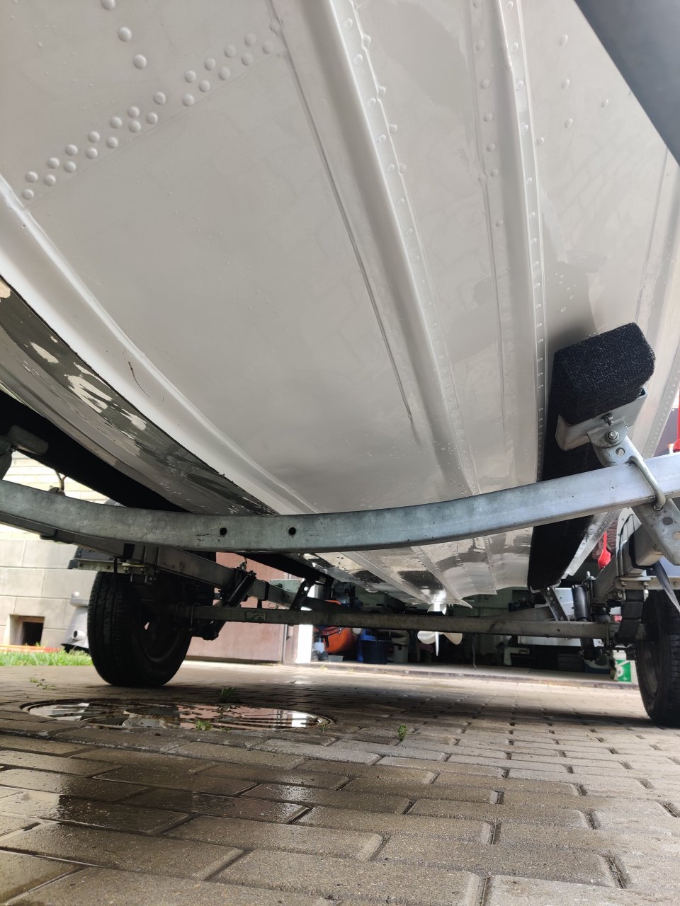

Раз в год публикую отчет(можно посмотреть в теме) как ведет себя лодка покрашенная восемь лет назад хаммерайтом 3 в 1 (не эмалью). Только сегодня поднял с воды. Краска наносилась на отпескоструенную поверхность - палуба и борта в 2 слоя, днище в три слоя, просто кисточкой сам за пару дней в гараже. Никаких грунтов, праймеров, краскопультов, компрессоров и прочей премудрости. Также были покрашены моторы, которые были зачищены от предыдущей краски корщеткой на дрели. В этот раз решил опубликовать фотографии и видео - как выглядит лодка после 8 лет. На видео и фото видно, что борта и палуба не имеет ни одного шелушения, хотя я не очень аккуратный человек,бегаю по палубе в чем придется, семья, дети тем более - грязь, песок сколько угодно, а на бортах видна куча всяких следов от "общения" с причалом. Перед каждым сезоном на днище зачищаю, обезжириваю и подкрашиваю кисточкой поврежденные места( на видео их можно увидеть даже после сезона в воде), на них возникаю такие солевые "прыщики" желтоватого цвета, похоже на электрохимическую коррозию. Это занимает времени не более 2 часов. И в этом тоже плюс. Как ремонтировать поврежденные места, когда надо грунт, праймер и т.д. по схеме? У меня катер постоянно причаливает к берегам за грибами, пикниками и т.д., а на Вуоксе редко где песок встретишь, в основном камни. Никого ни за что не агитирую, просто даю информацию. Хотя если бы мне кто это сказал 8 лет назад не поверил бы. Влез в этот блудняк после того как приятель показал алюминиевые диски на машине несколько лет назад покрашенные хаммерайтом, я живу в Питере - там зимой на дорогах грязи, солей и т.д. хватает, да и зима 5 месяцев.

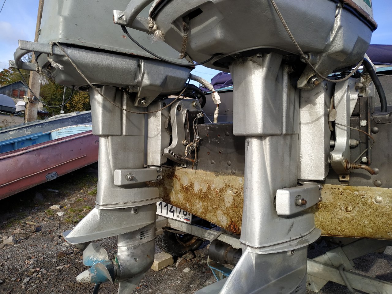

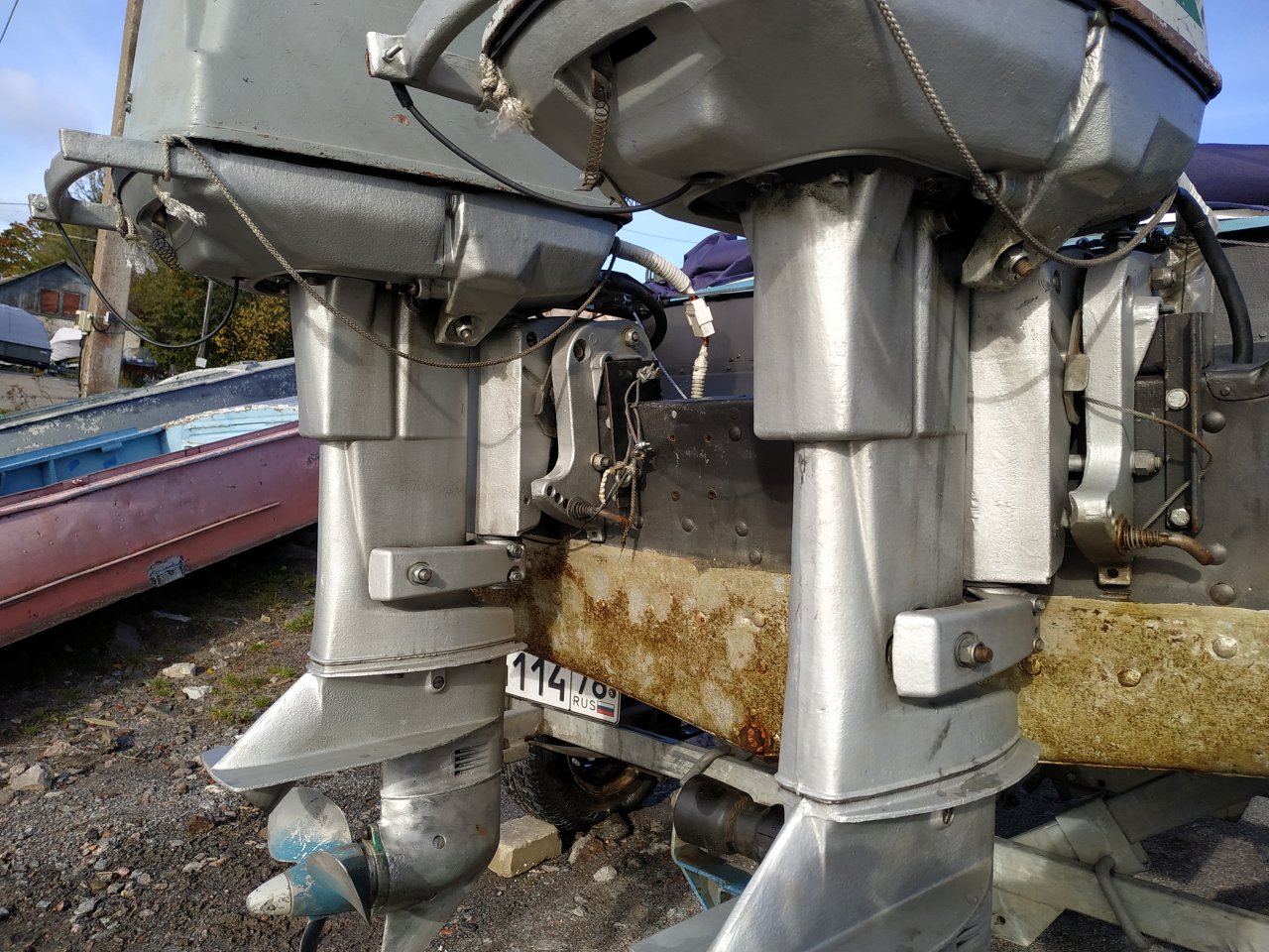

Прогресс 4 с рубкой
Что за веревки привязаны к задним ручкам поддонов? Для облегчения подьема моторов? Как реализованы газ реверс на моторах? Рулевое Советское? Машинка одна или на каждый мотор своя? Выложи фото если не трудно. Интересно! У меня две машинки ,на каждый мотор своя...
Капитан Немо
23.08.2015
415
91
прогресс 4, лидер 320, Fishhunter 360, Чирок 270, Чирок 200
нептун 23(2шт) и 25, ветерок 9,9; салют-2э, Nissamaran 36Pro, Прибой, Привет 22 (пока нерабочий)
Правильно догадались - веревки для подъема. Рулевое советское. Включение хода - будете смеяться, просто бичевка привязана к ручке газа/реверса - дергаю и пошел. Вроде и понятно как сделать и у меня даже есть советская машинка переделанная именно под это, но как-то работы много, особенно незачем. Задний ход все равно тяжело использовать, да он мне и не нужен. На нептунах все равно не получиться причаливать-отчаливать как это народ на иномарках делает. Газ - спаренная машинка с двумя ручками - самопал, где-то купил. Ее подсоединение - в конце сообщения ссылка. Зато - электрозажигание совмещенное с контактным (можно отдельно на колодке переткнуть), защита от перегрева, термостат. Тахометр - советский ИЛМ, перед ним два тумблера, которые переключают его между моторами. Какую максимальную скорость у вас катер развивает? Винты наверное 300е. У меня больше 40 не идет, да и то с перекрутом 5500 оборотов(хотя после 94 года 5500 указывали как максимальные обороты). Пробовал ставить ГВИШи там максимальный шаг 340, но видать винты эти не оптимальные, все равно больше 40 не идет. Да мне в принципе хватает и так. Обычно ставлю 40% газа и иду 33-34 км/ч. на оборотах 4500, чтоб не насиловать старичков. Либо на одном моторе с 2/3 газа 25-26км. тоже обороты 4500. Это если один в лодке. На 300х винтах получается универсализм но без оптимума, естественно. Карбы 36е. Хотя лежат 68е. Но период активного занятия моторами прошел, времени нет, хочется ходить, а не ковыряться - работает и ладно. Хотя купил в этом году венцы и электростартеры, видимо потом поставлю. Но вес мотора уже будет 50кг, в этом году снимал-ставил на транец 45кг и почувствовал, что уже можно и надорваться. Годы уже дают о себе знать. С другой стороны 40сильный мотор мало кто в одну харю с транца не снимет.
https://forum.motorka.org/threads/6513/page-4#post-261298 нашел - на этой странице дистанционка
27 589
2 431
Правильно догадались - веревки для подъема. Рулевое советское. Включение хода - будете смеяться, просто бичевка привязана к ручке газа/реверса - дергаю и пошел. Вроде и понятно как сделать и у меня даже есть советская машинка переделанная именно под это, но как-то работы много, особенно незачем. Задний ход все равно тяжело использовать, да он мне и не нужен. На нептунах все равно не получиться причаливать как это народ на иномарках делает. Газ - спаренная машинка с двумя ручками - самопал, где-то купил. Ее подсоединение - где-то выкладывал в теме, можно найти- жесткие пруты до кормы, а от прутов тросики от ручника от девятки. Зато - электрозажигание совмещенное с контактным (можно отдельно на колодке переткнуть), защита от перегрева, термостат. Тахометр - советский ИЛМ, перед ним два тумблера, которые переключают его между моторами. Какую максимальную скорость у вас катер развивает? Винты наверное 300е. У меня больше 40 не идет, да и то с перекрутом 5500 оборотов. Пробовал ставить ГВИШи там максимальный шаг 340, но видать винты эти не оптимальные, все равно больше 40 не идет. Да мне в принципе хватает и так. Обычно ставлю 40% газа и иду 33-34 км/ч. Либо на одном моторе с 2/3 газа 25-26км. Это если один. На 300х винтах получается универсализм но без оптимума, естественно.
Моторы уже крашеные покупал пару?
Как не парадоксально,но,это самый лучший способ для защиты покрытий.Грубо,но надежно.
Потому что краска вдавливается в микропоры от пескоструя,да и вообще вдавливается,а не лежит сверху,как от краскопульта.
Ну,и плюс Хамерайт сама по себе краска неплохая.Красил ей бассейн 5л назад-до сих пор кузяво лежит.
Она похоже хороша именно для алюминия и сплавов, потому что когда красил железо - эффект не тот.
1 880
Потому что от пескоструя, на нем все лежит , и с пулика если что про@бов меньше чем от валика,

Совсем не факт.От шкурки поверхность еще лучше для покраски,а отлетает краска бывает только так от нее.
А проплешины от валика нестрашны,перекрываются следующим слоем.Зато кисточка и валик дают нужную сразу толщину,без вот этих вот "пирогов",из за кучи слоев в котором и страдает адгезия первого слоя.Как и вообще весь пирог в целом.
Но,тут надо не переборщить с густотой.
1 880
От шкурки хуже поверхность чем от песка, :yes:
Я уже боюсь дальше тебя спрашивать, ты вобще красил что нибуть :hahaha:, а не пыль кидал, научитесь с краскапульта красить, для начала, да еще сопла подбирать, а не херню писать
Кистачка и валик дают нужную толщину? :lol::lol::lol: правдо кривую и неравномерную , с пузырьками и писуганоми, да еще не везде залезишь, :hahaha::hahaha::hahaha:
Вобщем пескоструй тема, был есть и будет, круче нет:bebebe

Так ниву чего валиком не красил?
В писталете факел в точку меняешь , и на метр точно куда захочешь задуешь, говарюже, пользоватся научись,
Пескаструй матирует намного лучше наждачки,
