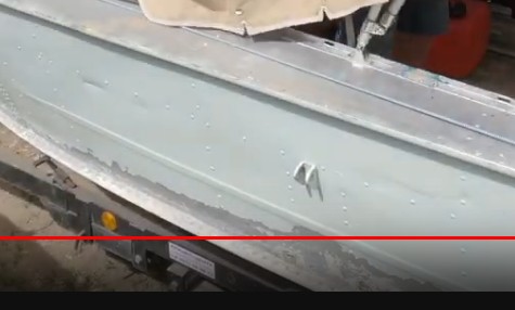

Привет парни, что посоветуете в данной ситуации ........
имеется по бокам как раз по уровню ватерлинии вот такое безобразие. я так понимаю прям до дюрали. Хотелось бы это дело слегка облагородить чтобы проходить сезон. а уж по зиме делать капитально, разбирать корпус клепать ну и далее красить пилить строгать.
лодка 6 месяцев стоит на воде. беру раз в неделю на 2-3 дня. приезжая на ночевку между делом скотчбрайтом всю зелень вымываю. а там прям все обрастает.
всякие сомнительные места сейчас подмажу Novol 630. А вот что делать дальше ?
грунт и краска. задача быстро дешево и чтобы выглядело не страшно.
я так понимаю мнения разделяются на кислотный или эпоксидный и дальше по краске.
Напоминаю все это дело находится в воде/под водой.
Вариант колхозный будет кисточка, валик, тряпки, скотчбрайт красный.

Самый бюджетный вариант, зачистить, обезжирить и покрыть эпоксидной грунт-эмалью. Цена 1л с отв если серый цвет около 1300-1400руб. Грунт не нужен! Красить можно чем угодно: кисть, валик, краскопульт.

Пройдись двумя слоями эпоксидника и успокойся.До твоего капремонта хватит.

Зачистите шелушения, пройдите кисточкой краской Хаммерайт 3 в 1 (не эмалью). До зимы спокойно откатаете. Хотя наверное грунт дешевле будет. Мои отзывы об этой краске можете выше посмотреть.

да чото вообще беда ........ в городе у себя нашел только Реофлекс грунт эпоксидный который .....
у Олега краски поставка под вопросом 10-11 числа ......
так что если не выгорит наверное просто реофлексом загрунтую ..... я так понимаю он такой серый и очень плотный сам будет как защитное покрытие.

правильно понимаешь.
И рефлекс-неплохой грунт,твердый середнячок.По крайней мере,такой он был до...
у нас в лос энглесе грунтов всяких валом...и вика и рефлекс и ррг и новол...

Открою тайну! У реофлекса нет эпоксидного грунта! То есть, основа не эпоксидный биндер, а акрилуретан.
