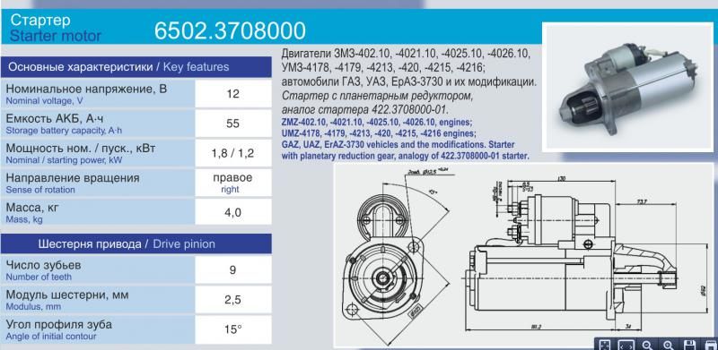

Вот еще БАТЭшный стартер, угол зацепления не 20, а 15 градусов, модуль шестерни тот, только направление вращения переделать. У кого какие мысли?
Закрутить в другую сторону не проблема-проблема заставить правильно работать обгонную муфту бендикса. Если подойдет другой бендикс, то все удастся.

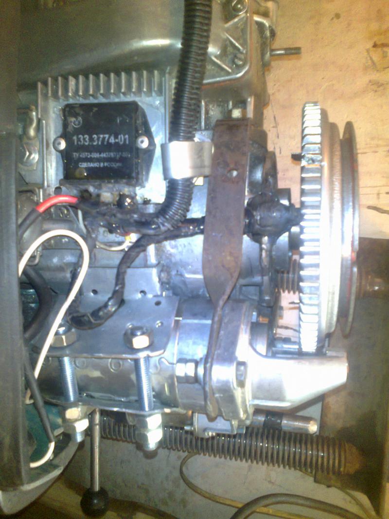

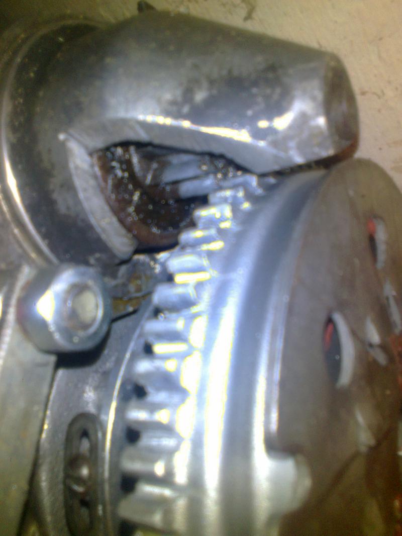

Добрый день! Вот как я поступил. Напокупал на "авито" десяточных стартеров аж 3 шт., там их как грязи до 1000 руб.(один даже новый). Начитавшись в инете, что отбалансировать маховики мне просто не судьба, решил облегчить его. На восстановленные за зиму три головы применил разные решения. Один движок по схеме Дмитрия, два других с датчиком холла, что позволило облегчить маховик на 1,5 кг, а из одного маховика я вообще венец выпилил (если за лето изотрется, то смело можно это решение помещать в рубрику "как нельзя делать")) лето покажет, а так стартером крутил долго, все нормально.
