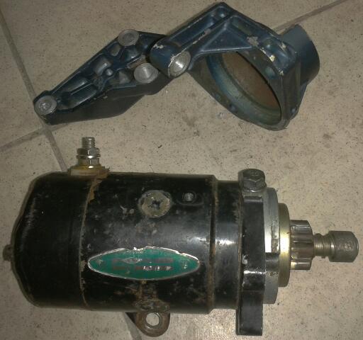

Для начала найти толкового токаря.Снять маховик, правильным съемником - иначе может ему придти кирдык.Читать здесь, в теме есть как точить маховик, как одеть венец.Заодно зимними вечерами переделать зажигание,вариантов море.Сам делал батарейное.На форуме есть буквально ответы на всё :yes:
Отличие стартеров, можно сказать только по колоколу.

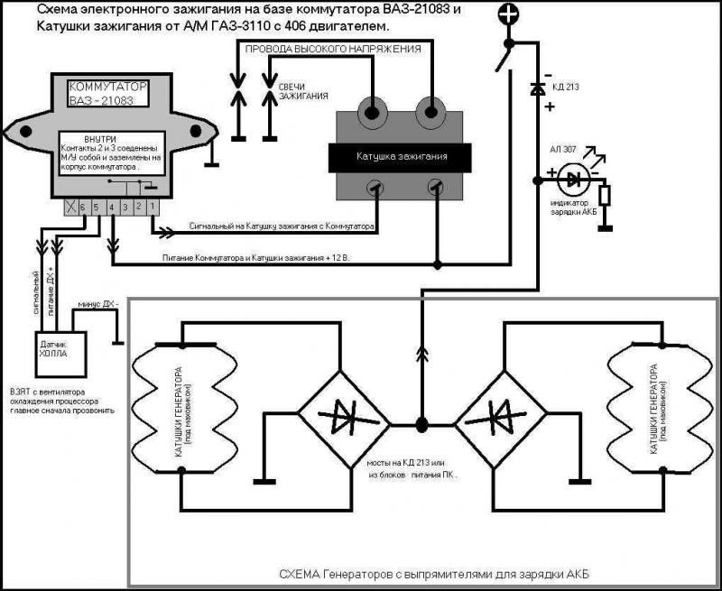

Саш, а датчик какой планируешь?От этого и будет понятно какой коммутатор.Или двух канальное?

поставить аккумулятор, (он уже стоит на стартер) оставить контакты, попробовать как советуют, подключить их через коммутаторы (какие коммутаторы взять?) к катушке зажигания, думаю от Волги, конденсаторы выбросить, катушки зажигания с мостиком снять и на их место поставить две катушки освещения от другого зажигания, подключив их параллельно в выпрямителям и уж потом соединив параллельно на реле зарядки для аккумулятора. Из маховика выбросить все внутренности (магниты, железяки шихтованные), на их место поставить 8 ниодимовых магнитов, будет мало, влеплю еще 8 между ними, будет много - уберу 4 и оставлю только 4 (ну это уже экспериментально), можно конечно купить новый маховик и забыть про стартер, но не позволяет самолюбие еще жаба давит покупать новый маховик.

Оно?

Да, но вместо датчика холла оставить контакты.

Поставили зажигание, при старом маховике, искра понравилась. Но появились обратные удары при запуске, при полном газе думаю будет сильно большое опережение как бы греться не начал, но это покажет только опыт. По поводу установки изготовления и монтажа электронного зажигания сложностей нет, сделать может каждый, единственная специализированная вещь что понадобиться для проверки и установки электронного зажигания это стробоскоп. Собрали пока на живую нитку, буду испытывать и настраивать. Подробности выложу и пошагово расскажу как делать, а то со специалистами как пообщаешься, так полным дураком себя чувствуешь, руки опускаются что то делать.

Саня, а это случаем не схема № 3? Пробовал, не понравилось. По моему мнению лучше чем МБ-23 под маховиком и самодельный коммутатор нет зажигания для Нептуна.Если хочешь, спроси у Макса мой телефон, пообщаемся.

Да, кажется это схема № 3, но в сравнении с моей слабенькой искрой, это уже большой прорыв для меня, последние 2 недели я уже чего только не ремонтировал в моторе, а сегодня заурчал уверенно мой нептунчик, и это радует. А макс о вас говорил, завтра прозвоню с вашего разрешения
