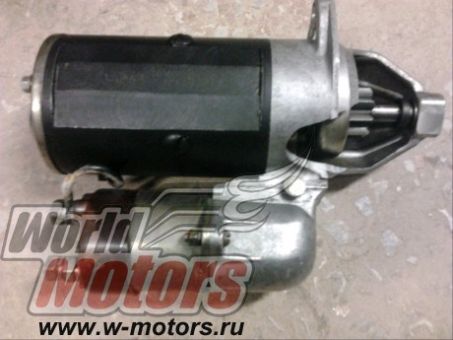

Извини за глупый вопрос - где у стартера носок?
А, вот нашел фото - вырез типа этого?

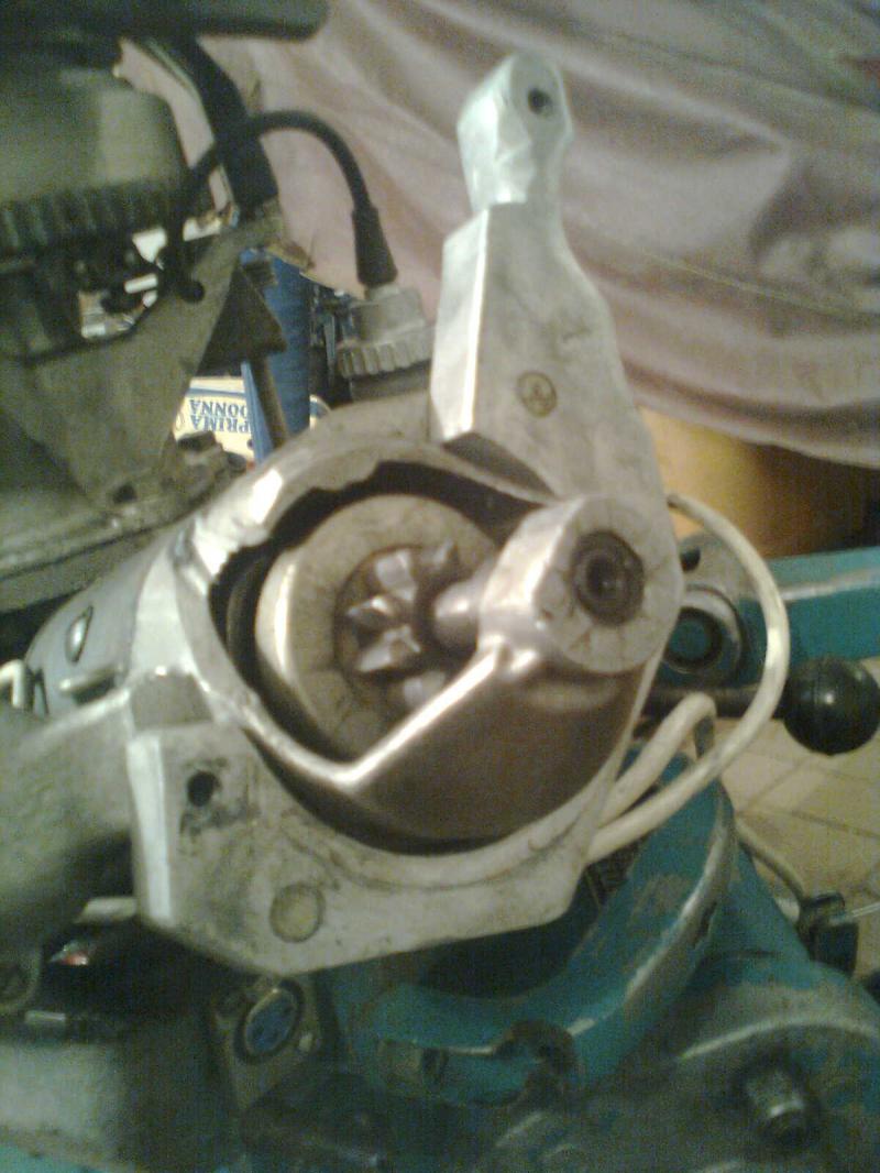

Бешенный
08.12.2010
2 664
238
Волгоградская обл Светлый Яр
Владимир Валерьевич
Re: Куплю электростартер для Нептун 23 и кронштейн (или чертёж)
Я уже писал сто раз.Вихревский стартер с венцом и кронштейном покупал у Сергеева ВИ.
Вырез в стартере есть.Т.е. вырезал я сам.
Заставил таки движок разобрать :)

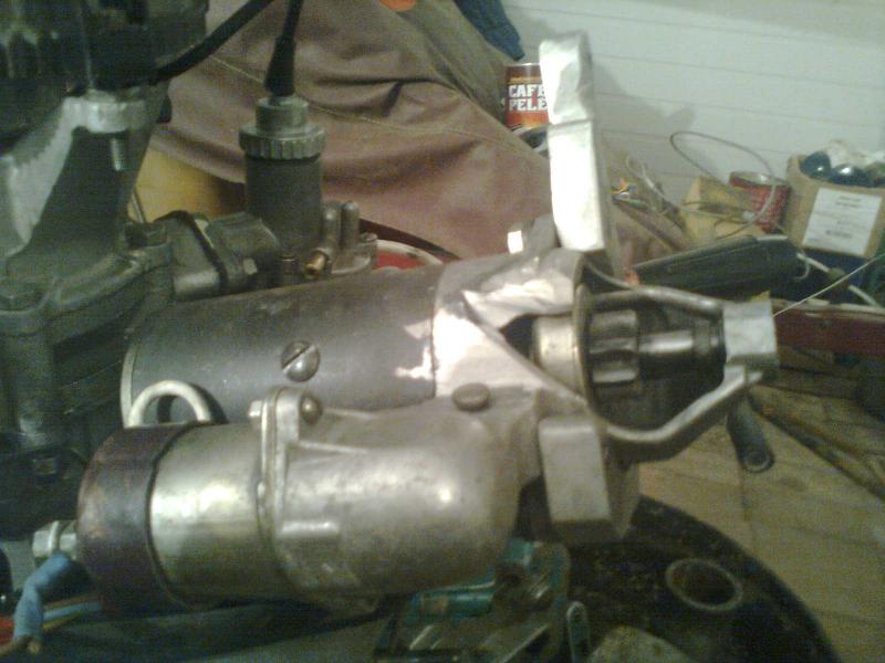

Алан-вот эта деталь на стартере которая с вырезом и называется носок(всеми шоферами),и вырез у меня такой как на фотке- эта вырезанная часть упиралась в опору ручного стартера.

Спасибо, я уже понял, Бешенный разъяснил. У него, правда, вырез треугольный, а на фото с w-motors.ru - закругленный. Как лучше?
oleglv68
04.12.2011
Запорожье
Прогресс
2*В-30 ,Н-23 ,минигибрид

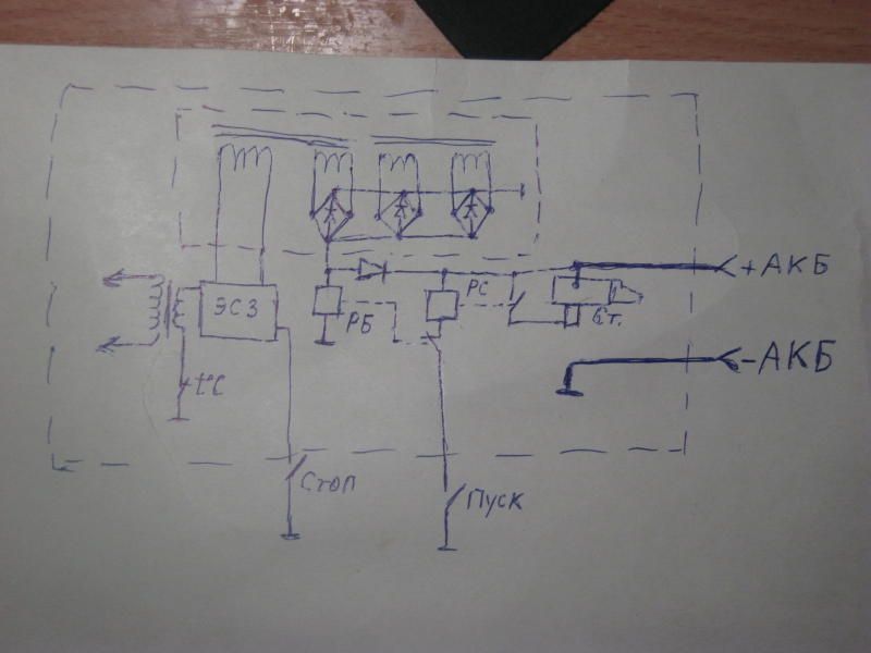

Просто лишнее не обгрызай и получится я думаю треугольный. Вот может кому пригодится,причем у меня так сделано на Н-23 и В-30.

А без релюх, просто вывести кнопку "пуск" на торпеду что ли нельзя?
9 873
1 438
А вот реле блокировки зачем?Реле на кнопку понятно,кнопка дольше проживет.
Можно, только тогда она(кнопка) должна быть хотяб от "электромассы" ГАЗели(ещё она на КАМАЗах используется) "силовАя", красная кнопка емнип ампер на 30 или 60(мож ошибаюсь, просто не помню)... у мну "пускАла" стартер на Вихре "на ура"!!! :good:
Судя по схеме, чтобы стартер автоматически отключался после запуска мотора (не включался на работающем). Только кажется мне, что это лишнее ИМХО. У самого стоит стартерное реле, только не под капотом, а в лодке (вынесено на проводах), под капотом жигулевские релюхи разваливались от вибрации и наполнялись водой.

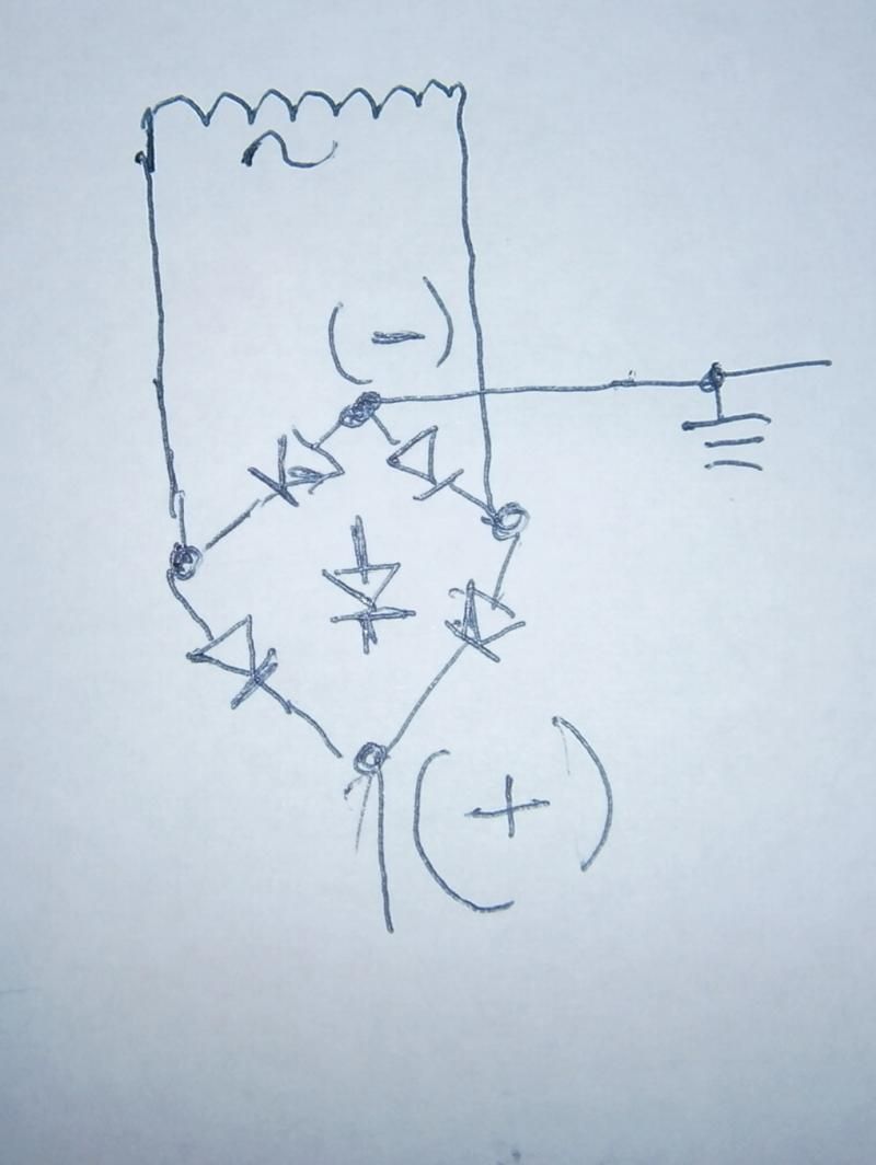

Схему надо исправить, диодные мосты включены (+) на массу, надо (-) на массу, ато может кто то захочет повторить
