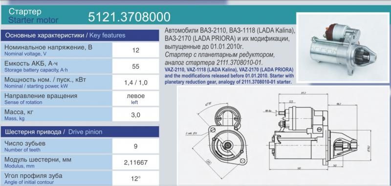

Зубцы одинаковые:

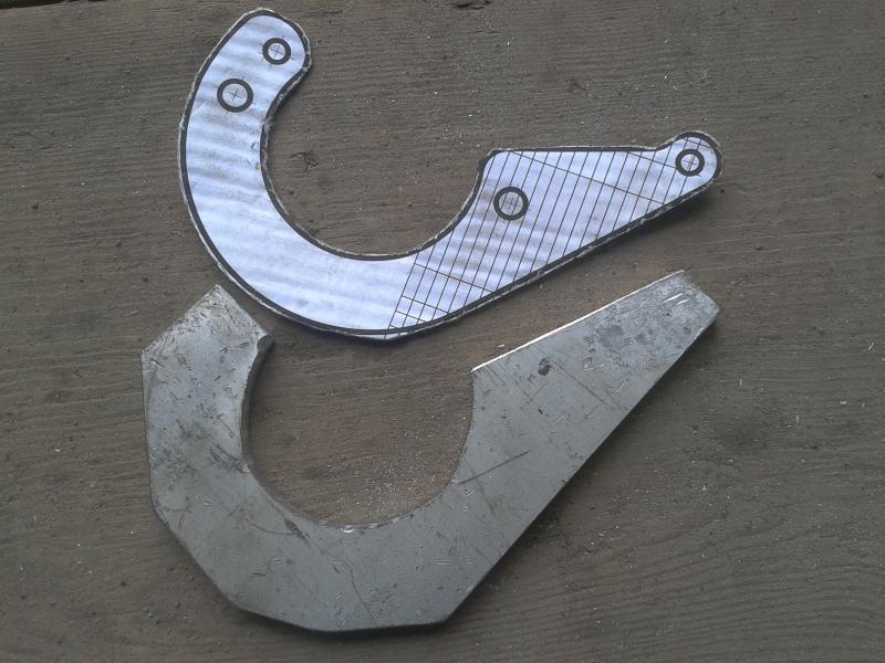

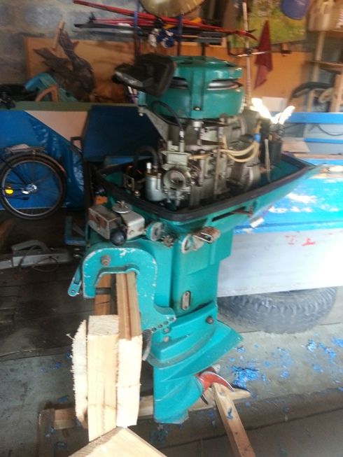

Начал делать крепление для эл. стартера. Дюралевая плита оказалась толщиной 12 мм.

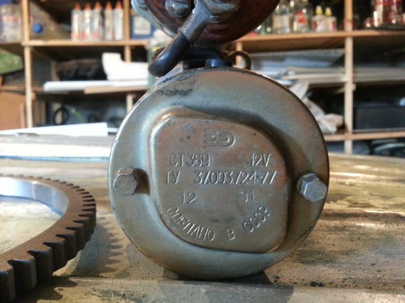

lapan сказал(а):
Зубцы одинаковые:

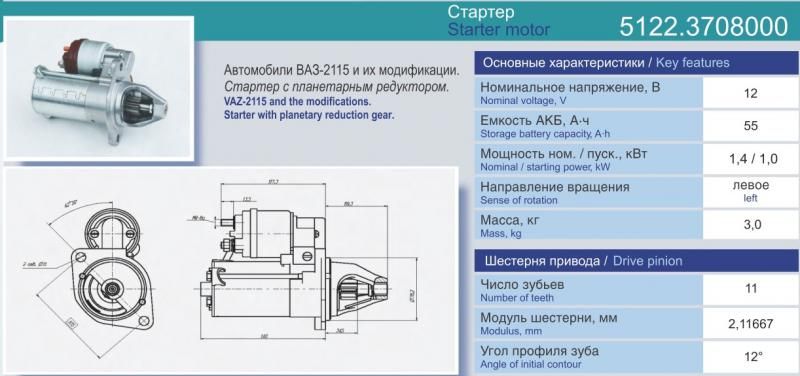

Зубцы надо сравнивать не уВАЗовских стартеров между собой, а с оригинальным "Вихревским" стартером СТ-369. У него профиль зуба 2,5. Поэтому, скорее всего, и происходят проблемы с вылетанием зубцов маховика.

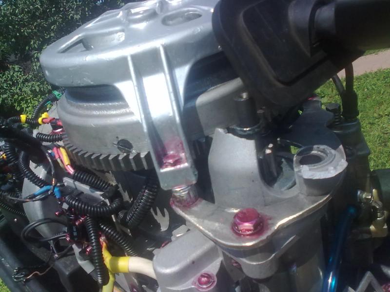

Красиво все собранно, даже не думается, что где-то ошибка. Но все-же, может быть слишком близко стартер? Бендикс не должен плотно заходить в венец. Может венец криво посажен?
9 953
1 471
Re: Куплю электростартер для Нептун 23 и кронштейн (или чертёж)
Не, всё по правилам.Слишком мала площадь (сточил колокол) на жигулевском стартере :pardon:

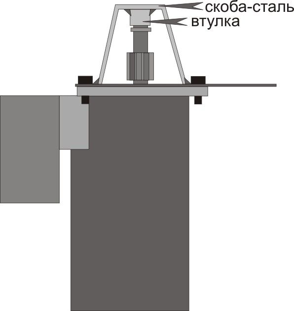

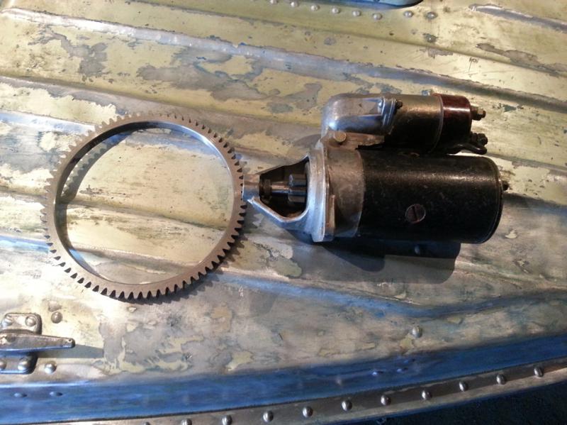

Вот надумал решить проблему с "хилым" колоколом эл.стартера от Ваз после его обточки - обрезки.Сам стартер установлен на кронштейне, значит к нему и надо приварить скобу с втулкой.Можно это сделать и по месту.Выбрать положение,что бы скоба не доставала до маховика.
ovchinnikov 1966 сказал(а):
Вот надумал решить проблему с "хилым" колоколом эл.стартера...
Лёш, при такой доработке ИМХО нужно оооочень точно крепить этот кронштейн(направляющие втулки/штифты какиенить), иначе перекос якоря и стартеру - "полярная лисичка" :pardon:
9 953
1 471
Дим в принципе стартер на кронштейне стоит мертво.Сначала приварить втулку к скобе.,потом приварить саму скобу (сама встанет по центру) к кронштейну. Регулировка зацепа с маховиком по отверстиям кронштейна.

GenRen сказал(а):
Если родной кожух лопнул, эту скобу выгнет, имхо. Надо причину искать.

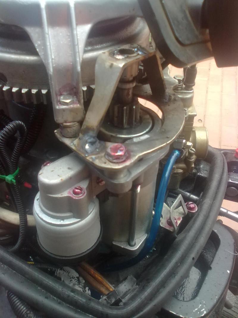

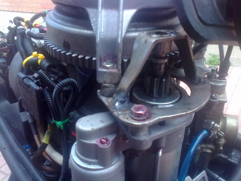

Причина есть.Изначально слишком много приходиться стачивать на ВАЗском стартере колокол.На фото это видно, что он выглядит практически формы " Г ".Из 4мм нержавейки формы "П" будет думаю гораздо крепче.
9 953
1 471
Всё, удалась эта идея.Теперь можно использовать в принципе любой подходящий по зубцам эл.стартер не взирая на форму колокола.

То что он крутит, эт понятно. ) Как запуск? Имхо, надо еще перемычку кинуть перпендикулярно КВ. Или под углом с учетом нагрузки.
9 953
1 471
Запуск на видео, все видно.Когда пилил остатки колокола, материал то ли силумин или т.п. очень мягкий.Весь кронштейн из 4мм нержавейки,думаю куда уж крепче.
