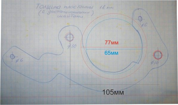

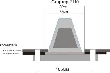

Karakul прислал еще фото кронштейна.Попробовал перенести в Corel обычно клетка в тетради 5мм.Есть вопрос по установки стартера к кронштейну вариант а и вариант б.Красным выделен стартер с креп.отверстиями, синим трассировка по фото кронштейна. На фото размеры ступеней колокола стартера ( выделены цветом).Стартер ставиться с низу кронштейна или с верха?Если снизу то делать кронштейн лучше из 3-5мм и с шайбами?Если из пластины 18мм, то не понятно как пройдет корпус стартера?

Да пилите, не с..бойтесь, нагрузка игрушечная по сравнению с авто раз в 10 меньше..

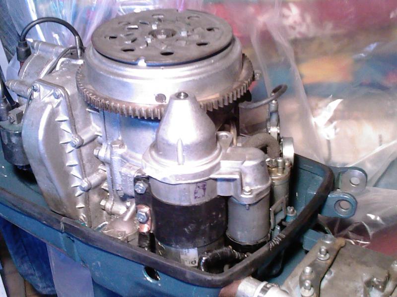

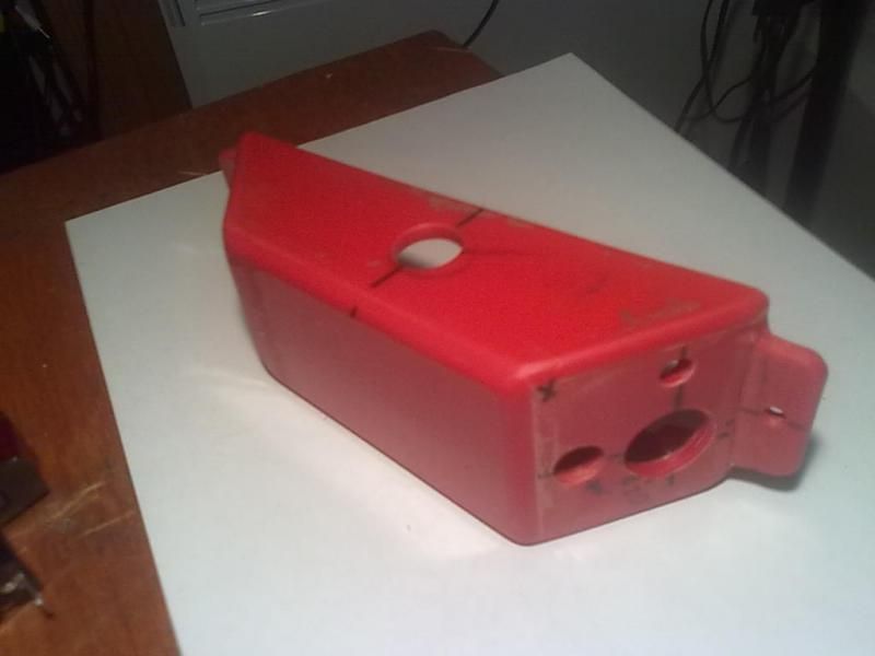

Подогнал шаблон пока из бумаги, может даже защитный кожух можно будет подпилить и оставить.Подсос точно куда то надо переносить.А колокол думаю выдержит.

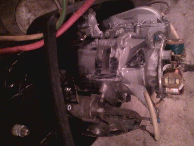

По установке вазовского стартера на мотор Нептун. Когда возникла жизненная потребность в электростарте на лодочном моторе вариантов рассмотрел множество: устанавливать рекомендованный заводом стартер - дорого и у нас он в магазине не продается, надо заказывать. Пробовал уставливать элетростартер от пускача трактора, недостаток: либо надо делать венец с шагом равным пускачевскому, либо перетачивать бендекс под шаг вихревского венца, остановился на переделке бендекса, но долго он не прожил, цементацию в условиях гаража не сделать. После неудачи с пускачевским стартером, методом подбора, остановился на варианте стартера от ВАЗ 2110.

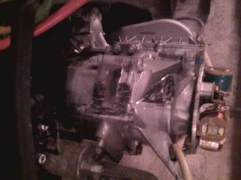

Спиливать опору ручного стартера не хотелось, поэтому остановился на варианте с пропилом колокола стартера, предварительно посовещавшись со специалистом. Ну а все остальное подгонял в процессе установки. Как пилить стартер и как делать кронштейн уже писалось ранее. А вот что надо пропилить на двигателе.

Куча вопросов :)
В нижней части стачивали для корпуса стартера?
В верхней для втягивуещего - верно?
На какую глубину не страшно стачивать?
Думаю с моим стартером "нового образца" пр-ва Белорусии, может и не придется точить.Корпус меньшего диаметра.
Спасибо огромное.

Стачивать надо не более 5 мм, я немного увлекся и точнул лишнего, низ точится под корпус стартера, верх под кронштейн (ухо). Устанавливается стартер под кронштейн снизу. Вы вначале сделайте пластину кронштейна, потом наберите из простых шайб положение шестерни бендекса до венца около 1-2 мм и потом выточите уже по толстой дистанционной шайбе, нужной вам толщины. Я когда подбирал стартер в магазинах то встретил 3 вида стартеров отличающихся по габаритам и внешнему виду. Желательно стартер все же подгонять по месту.

Стачивали "болгаркой", без съема поддона?

Всем здрасьте.Я тоже себе в прошлом сезоне поставил на Н-23 вихрёвский стартер и остался очень доволен. Кронштейн у меня примерно как тут,картер пришлось немного подпилить болгаркой без всяких разборок,венец нагревал на газу а маховик в морозилку и сел сам и ничем больше его не укреплял и ничего не балансировал.

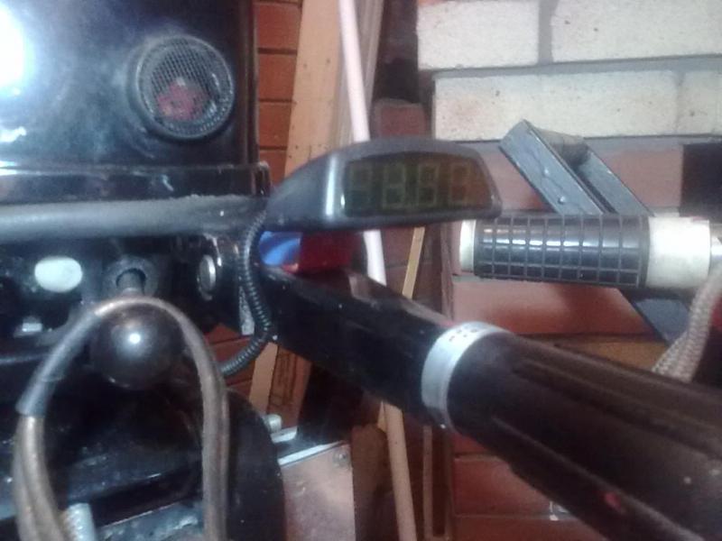

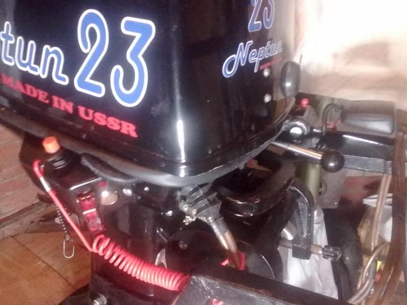

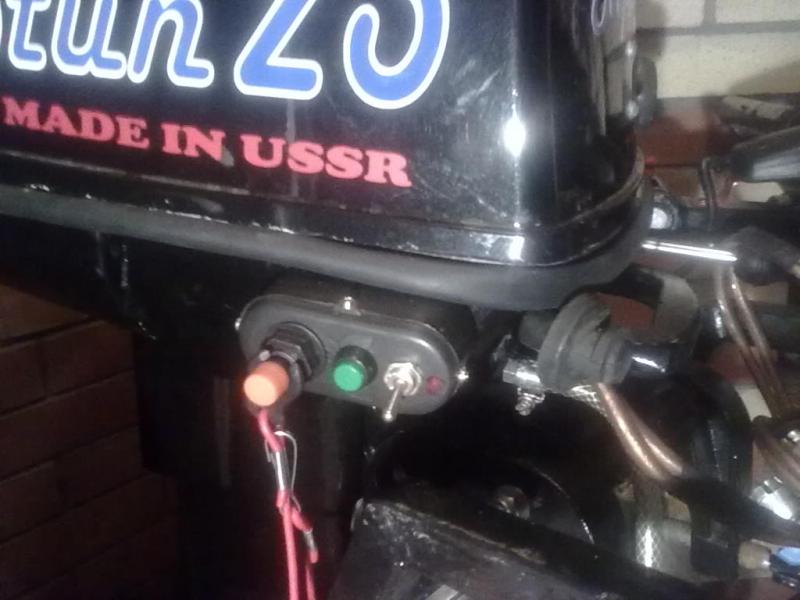

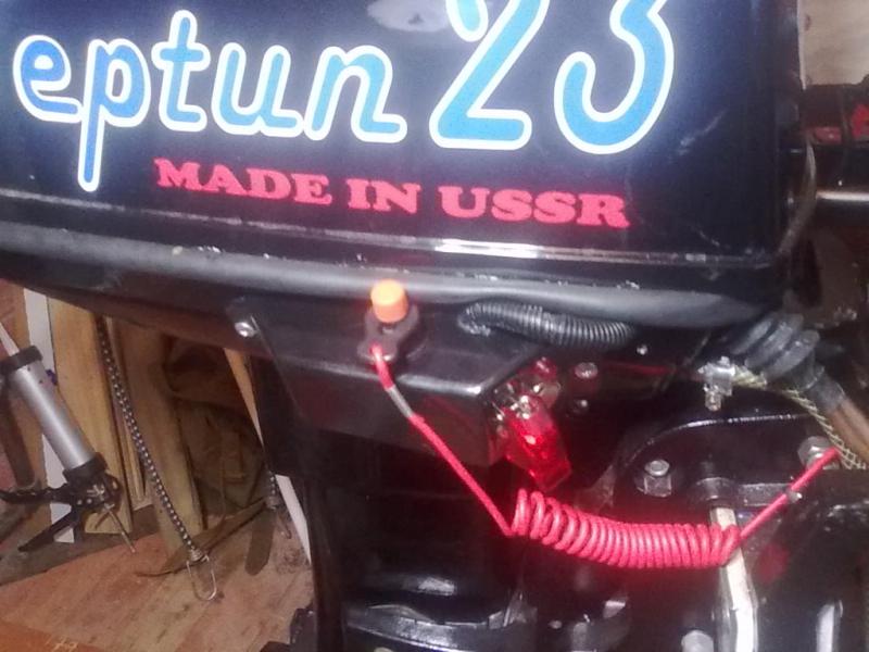

Пока страна в запое и нет возможности проточить венец решил подготовить эл.часть.Переключатели решил вывести на внешнее управление.Первый быстрый вариант из корпуса губки для обуви.Не понравилось, решил сделать весь корпус заново из пластика.На авто рынке куплены "модные"тумблер с защитой и кнопка.Также установил аварийную чекуюНу и заодно установлена сетка на колпак от авто вонялки. На румпель - тахометр.

Обтачивал корпус мотора маленькой болгарочкой, с маленьким кругом для шлифовальных работ, пришлось правда снять защиту. А когда точил, как в операционной, обложил все тряпками и потом пропылесосил то что просыпалось мимо.

А еще вопрос? Как ставили чеку? и где ее брали?
9 851
1 419
Re: Куплю электростартер для Нептун 23 и кронштейн (или чертёж)
Чеку ставил на вход + питания коммутатора, у меня батарейное зажигание.Кнопку по инету покупал http://eastmarine.ru/vcd-86576/catalog.html

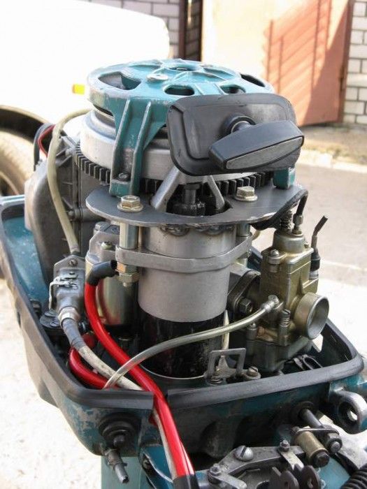

Лёш вот тебе ещё вариантик установки эл.стартера на Нептун от Руслана(Руслан 35 с форума Баркаса)... думаю он не обидится :yes: :D
Здесь просто "колокол" сделан(обрезан) П-образным и теперь стартер можно крепить любой стороной к маховику! - универсальность однако :good: .... кста стартер походу ВАЗ 2110 редукторный
стартер больше похож на вихревский и то что спилена часть колокола я в этом хорошего не вижу так как в этом сезоне 2012 у меня стоял на одном моторе нептуновский стартер с обычным кронштейном, так вот при запуске (довольно продолжительном) зажигание дало обратку и удар пришелся как раз на шестерню бендикса от чего колокол и лопнул.трещина получилась от верхней втулки до основания колокола пришлось варить, больше не ставил как будет ходить незнаю....
хотя при спиленном колоколе все может быть что стартер от 2110

Может усталость или микро трещина была,может в обратку любой порвет?
Посмотрел по инету СТ-369 не редукторный оказывается.
