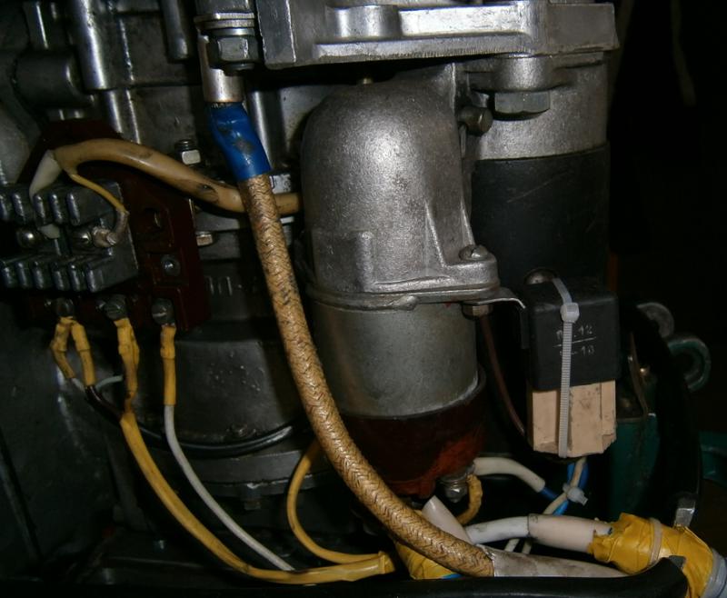

Re: Куплю электростартер для Нептун 23 и кронштейн (или чертёж)

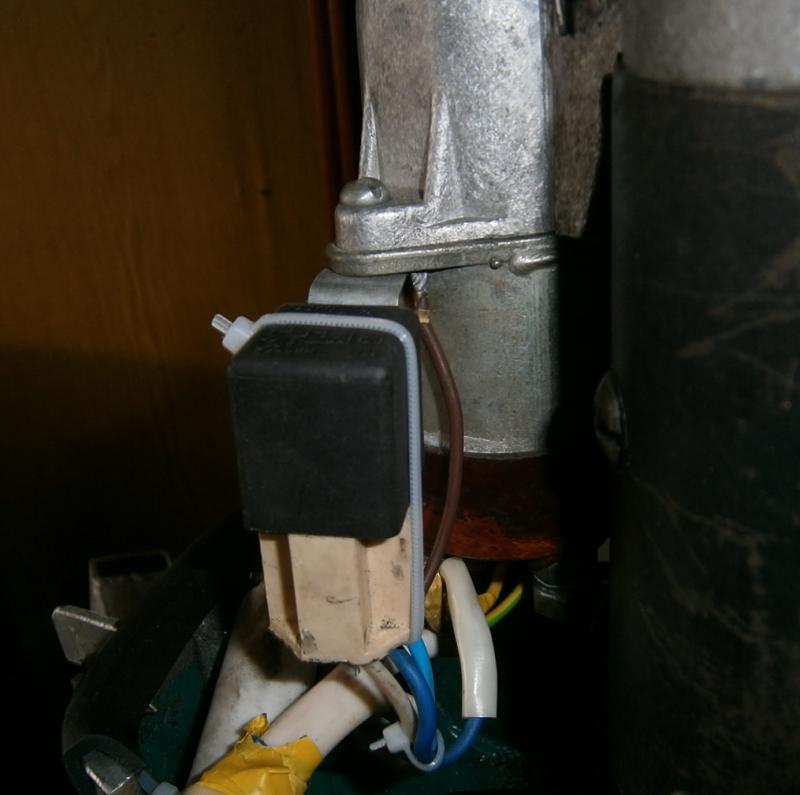

Стартерное реле креплю прямо на корпус втягивающего реле (реле 30 А), , контакты на замыкание двумя короткими проводами кидаю на (+) и втягивающее, и обмотку реле один сразу на корпус под винт крепления, и один провод идет через кнопку на (+), ,очень компактно, фото выложу. Стартерное реле надо ставить, на постоянном токе большие потери на проводах,отпадает необходимость тянуть через всю лодку толстые провода и ставить мощную кнопку.А по поводу реле блокировки, при работающем моторе оно вседа под напряжением, можети греться.

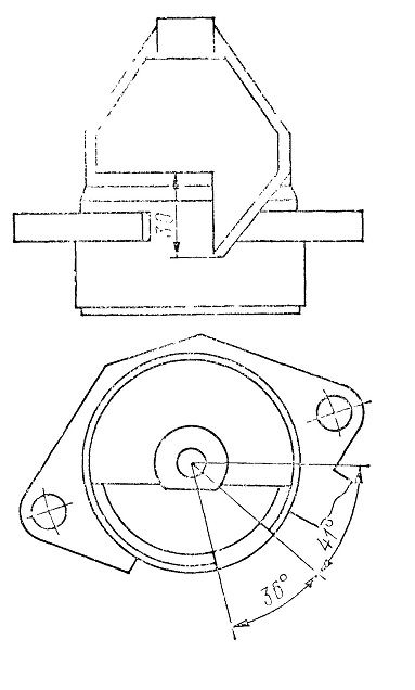

Alan сказал(а):
Спасибо, я уже понял, Бешенный разъяснил. У него, правда, вырез треугольный, а на фото с w-motors.ru - закругленный. Как лучше?
Посмотрите статью в КиЯ №107 , стр. 80-81., может быть пригодится.
Крепление реле на стартере, подключение описано выше, от реле уходит один провод на кнопку пуск - (+) через кнопку на обмотку реле, второй конец обмотки на массу, контакты реле замыкают (+) стартера и втягивающее.
Спасибо, уже посмотрел.
Тип или марку реле еще бы, плз, для облегчения поиска...

Критерии при выборе реле- 30А ток коммутации и металличечкий уголок для крепления,и разъём под него.

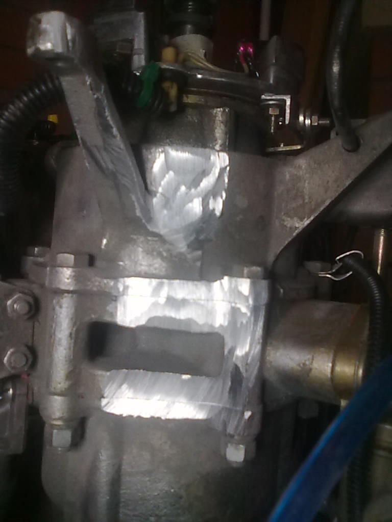

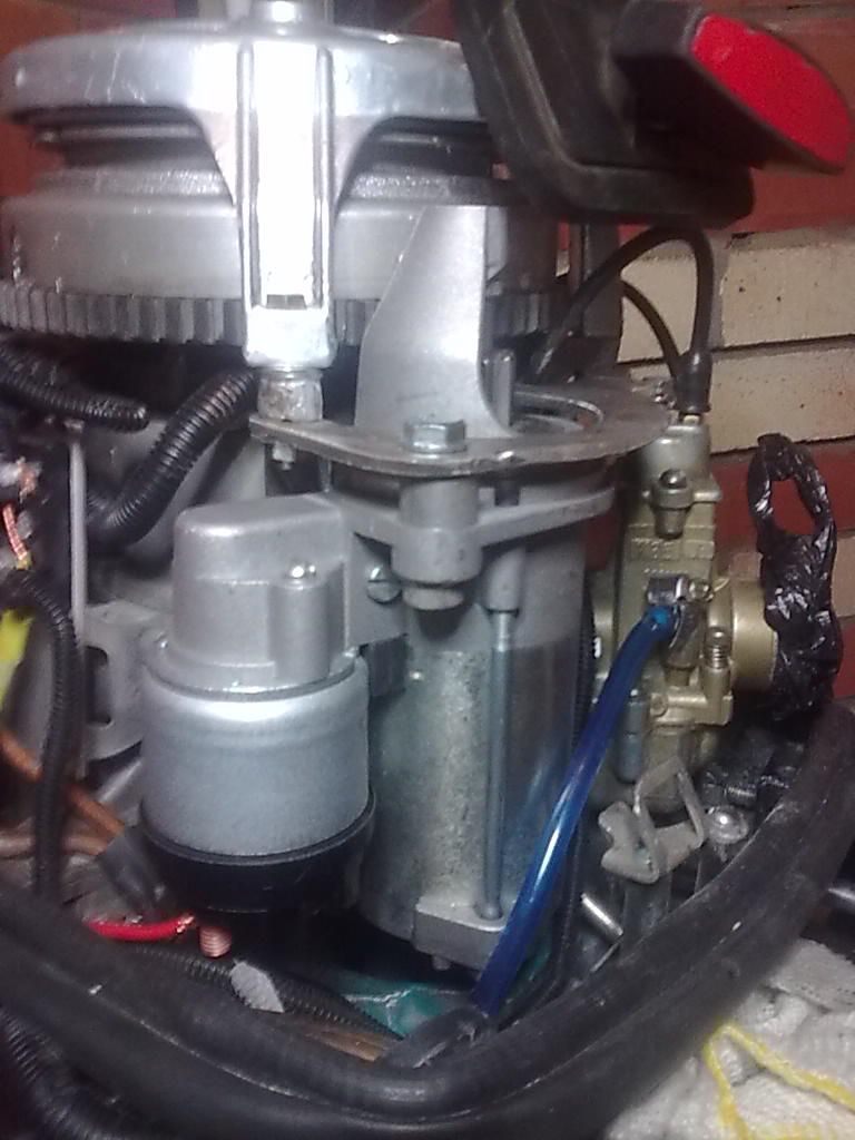

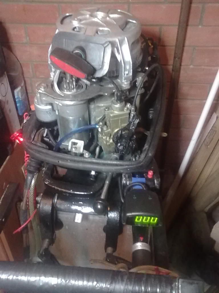

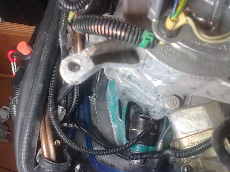

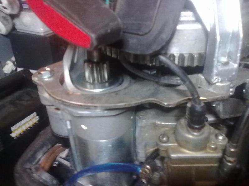

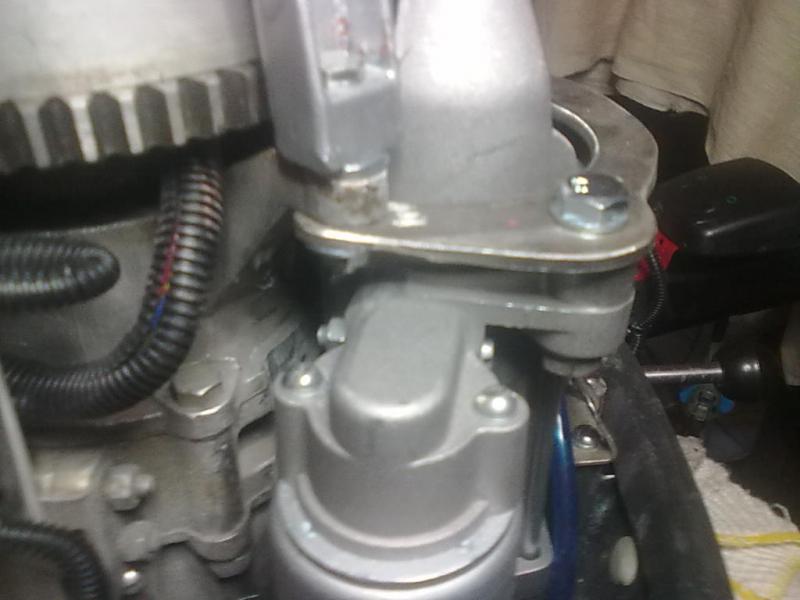

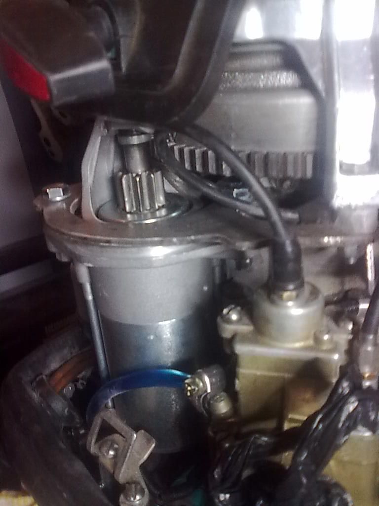

Ну вот и свершилось чудо, Друг спас Друга.Сегодня товарищ привез маховик с установленным венцом.Вот весь процесс на фото :)
Стартер 5172.3708888 Борисовский завод автотракторного электрооборудования. С этим стартером практически не надо точить бок блока, только один "рог" руч.стартера. (см.фото). Кронштейн (см.фото скана выше). Отверстия на нем подгонять на месте.
Всем участникам спасибо за совет и помощь :yes:
стоит только раз ему "чиркнуть" на заведённом моторе и бошка отлетит. ...да и так может отломаться, сильно ослаблена ИМХО.
ovchinnikov 1966 плиз отчет о работе стартера. У меня лежит дюралевая плита 1 см толщина, стоит ли из ее делать крепление??
Родное вихрёвское крепление (кронштейн) тоже из ал.сплава и толщиной не больше.Я себе делал из 5мм железа.
Крепление делал из 5мм нержавейки.,по алюм. не знаю.Когда разбирал что бы сточить колокол, так и не понял зачем там он нужен.Стартер редукторный,колокол скорее,как кожух защитный выступает.Оч похож на Оковский без колокола.
да уж, защитный.
.......там стоит втулка - это опора вала, на котором бендикс.
...на оковском, без колокола, эта втулка, то бишь опора, в коробке передач (в глубине, если фонариком посветить).
отломается колокол, разломает и редуктор. стартер на з\ч..

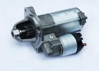

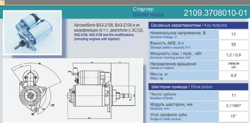

А такой подойдет?
lapan от08-09 в друг.сторону крутится,надо именно от 2110 :yes:
Леха давай выздоравливай.Приказываю НЕ ХВОРАТЬ боле
9 525
1 335
Да вроде оклемался.Погулять даже выходил.Вокруг лодки, на веранде :D
У него же левое врашение..
