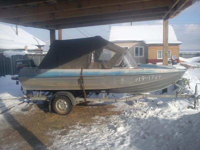

Созрел очередной клиент на операцию днища.У него ямаха 55.Одним словом мучение,а не езда.Через пару недель выкатываем СУПЕР ТЮНИНГ СИБИРЯЧКИ,и начинаем портить Прог-2.Фотки будут.

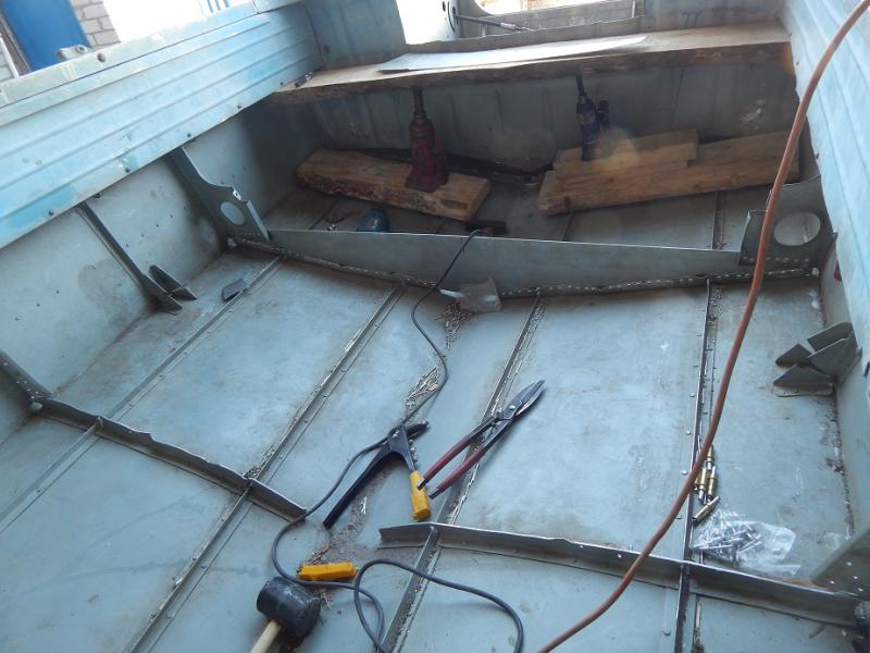

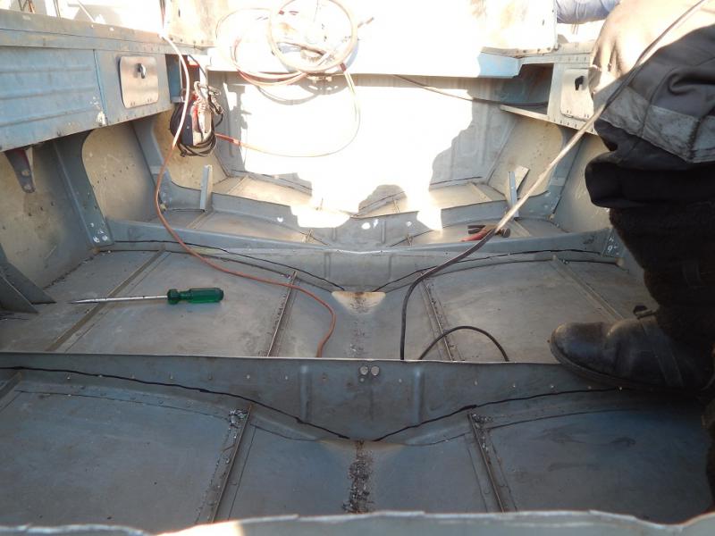

Начали работы с очередным Прогом,но по новому варианту-днище,борта и транец не трогаем,только шпангоуты.Вот разметка реза-25мм от днища.

А теперь нехитрым инструментом начинаем пороть.

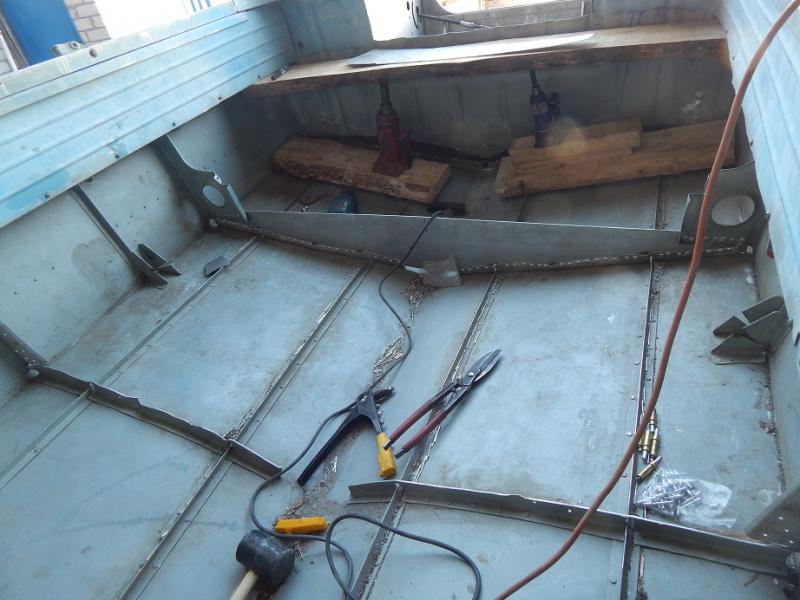

А дальше будем выдувать днище домкратом,отстукивая киянкой стык с бортом и киль,затем вклепывать шпангоуты правильной формы.Фотки выложу.Мы ж не с утра до вечера на лодках сидим,а по наличию времени И вдохновения.

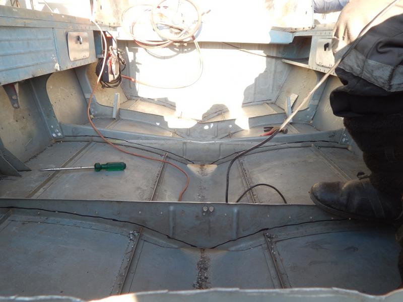

Вдохновение есть каждый день.Как нибудь сниму весь наш двор с катерами лодками,дельталетами и самолетами,и почти все не наше и всем скорей сделай.А в Проге приклепали один шпангоут.Лень фотать было.Завтра.
