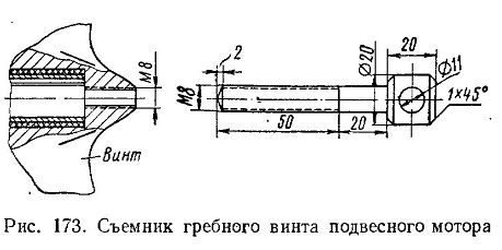

А можно более подробней про съемник этот, я так понимаю по центру винта сверлится отверстие и нарезается в нем резьба м8, болт М8 вкручиваешь по центру, он упирается в ГВ и снимает сам винт, так или я не правильно понимаю.

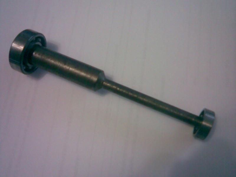

Даже очень правильно понял. Это отверстие еще пригодится, чтобы сквозь него пропустить меньший диамер оправки на 2-х подшипниках для балансировки ГВ. Правда у меня отверстие в винте М10. И подшипник стоит маленький 28, большой 202. Но лучше сделать оба подшипника одинаковые маленькие. И короткую шейку длинее (для случая, если для проверки балансировки оправку устанавливать не на подшипники, а на спец. ножи. Как для проверки балансировки маховиков в довольно старой моей теме: topic2524.html

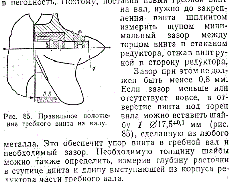

Такие люфты заложены заводом. Всё-таки это разобщительно-предохранительное соединение вала с винтом. При ударе о препятствие винт должен свободно провернутся на валу, срезать штифты и спасти себя и детали редуктора.

Специально сейчас посмотрел чертеж вала ГВ: шейка под ГВ имеет д.17мм с допуском на изготовление от минус 0,06мм, до минус 0,18мм. Заводской чертеж демпфера мне не попадался, но думаю. что отверстие д.17мм с верхним допуском тот же, только плюс (нижний 0,00мм). К сожалению у нас делают не установочный зазор, а с допусками и порой большими, как и в этом случае.То есть где-то получается скользящая посадка. Чем больше зазор, тем больше шансов на "закусывание" штифтов при их срезе, получится клин (если материал штифтов тянется, не хрупкий, то войдет в большой зазор). И тогда усилие снятия ГВ больше. зазор в 0,5мм многоват. Я никогда не измерял диаметр отверстие 17мм в самом ГВ, в торец которого упирается вал ГВ. Но там зазор должен быть намного меньше, в пределах 0,10мм. У меня был случай, когда одевал новый ГВ на новый вал ГВ, вал насадился полностью на демпфер, а дальше от усилия руки не лез. Вошел, когда чуть его пристукнул. Причина думаю в том, что произошло смещение оси винта и демпфера (резина все-таки).

Аналогично. Размер 17,5 мм я взял из книги Страшкевича, стр. 180. По идее диаметр даже больше, что-бы шайба влезла.
