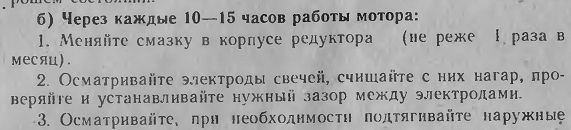

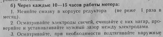

В советское время тоже мало кто менял масло по инструкции. Просто кто "поумней", чаще менял начинку редуктора, дома , не дожидаясь заклинивания, кто помнит, был такой "планово- предупредительный" ремонт, тем более что запчасти стоили копейки. Ну а кто надеялся на авось, возили с собой или редуктор в сборе или запчасти к нему и после клина редуктора ремонтировались на воде :)

shalagin сказал(а):
.... В советское время тоже мало кто менял масло по инструкции. Просто кто "поумней", чаще менял начинку редуктора, дома , не дожидаясь заклинивания, кто помнит, был такой "планово- предупредительный" ремонт....
А почему "поумней" в кавычках? Техническии грамотные люди всегда меняют масло, согласно инструкции и профилактику делают вовремя. А ничего не делают от аварии до аварии у нас в Мариуполе шофера маршруток. Ставят авто только в вынужденный ремонт и только, когда колесо отвалилось или двигатель заклинит или дверь улетела на стоящих на остановке. В некоторых страшно ездить. И тех осмотр проходят путем подкупа инспекторов ГАИ.
