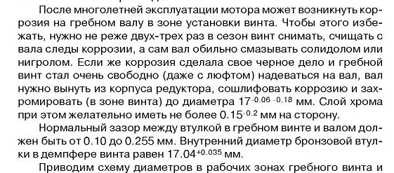

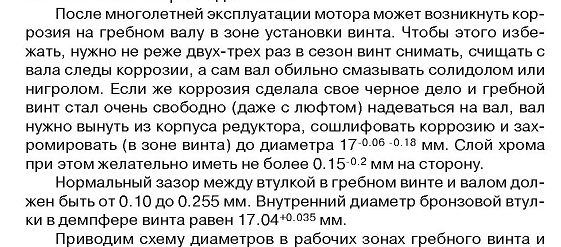

Заводской чертеж демпфера мне не попадался, но думаю. что отверстие д.17мм с верхним допуском тот же.
Аналогично. Размер 17,5 мм я взял из книги Страшкевича, стр. 180. По идее диаметр даже больше, что-бы шайба влезла.
Я вставлял шайбу с наружным диаметром меньше 17мм, так как большая не влезала.

Нашёл статью Страшкевича в КиЯ № 169 за 1999 г. Нестыковка с книгой, как можно засунуть шайбу д. 17,5 мм в отверстие 17,04 мм. Или за 10 лет с момента выхода книги (1990 г.) завод изменил размеры. Кстати и в первой книге 1978 г. есть размер шайбы 17,5 мм на стр. 156. Чему верить...
Надо не верить, а самому проверить. Если сомневаешься! Эту шайбу не обязательно прессовать. А насчет "солидола" Страшкевич не прав, так как он (солидол) может содержать до 30% влаги (тянет ее в себя) и совершенно не пригоден для консервации. Законсервированная солидолом стальная деталь, обмотанная сверху бумагой, после нескольких лет хранения, оказалось ржавой. Только обезвоженной жировой смазкой, типа Литол-24, или настоящим нигролом.

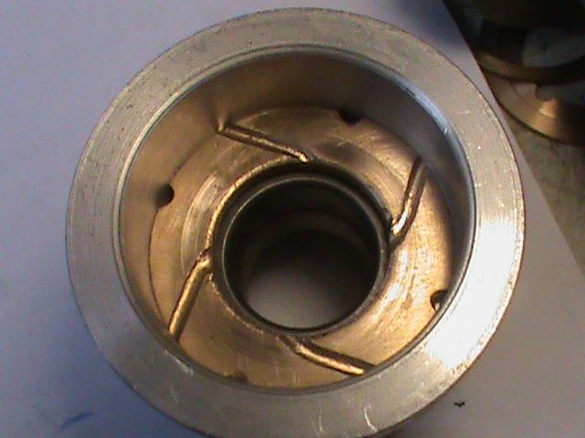

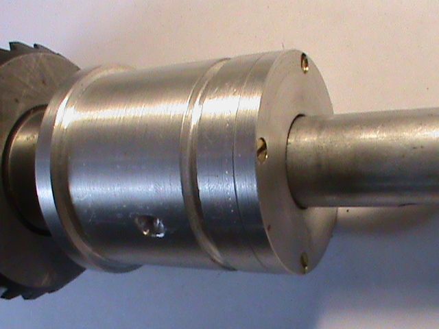

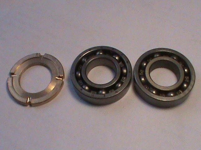

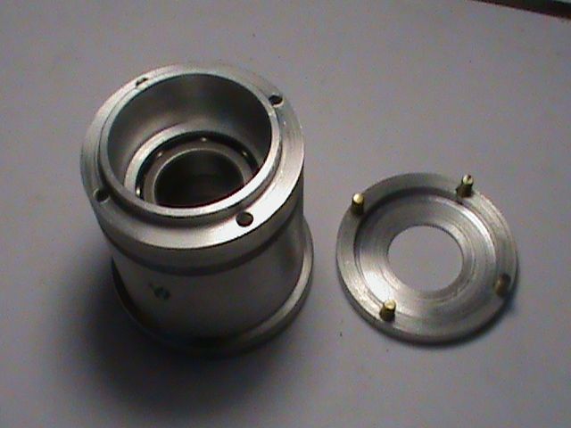

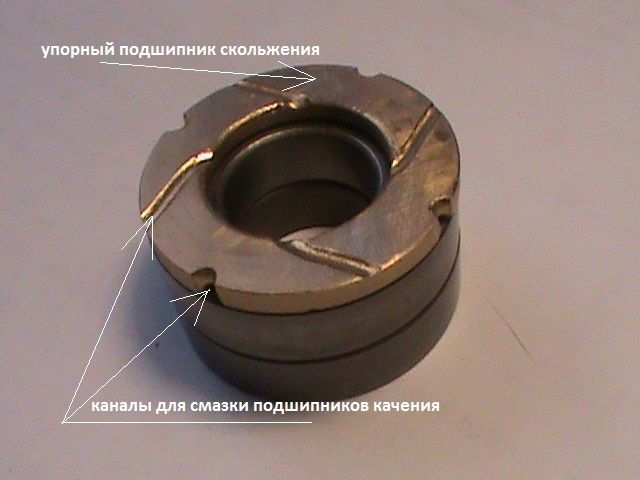

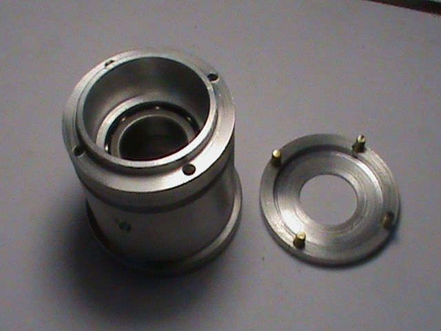

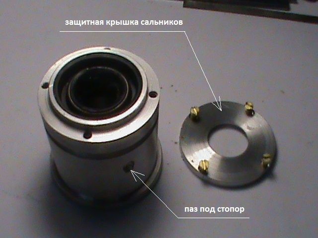

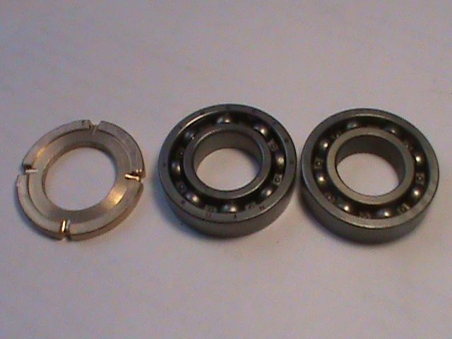

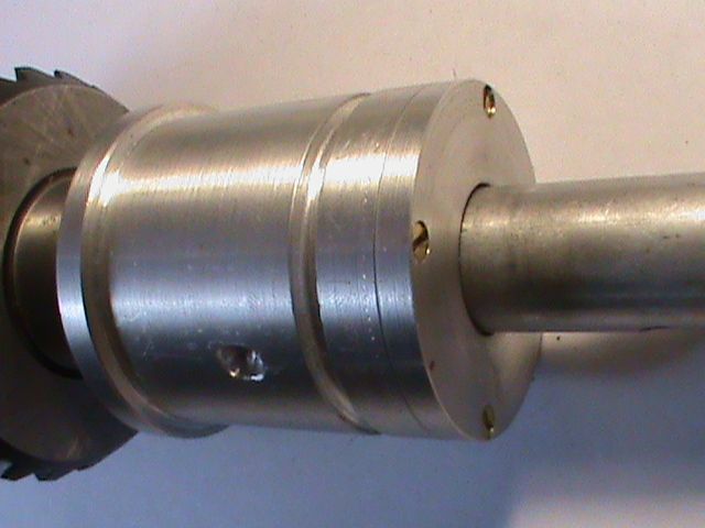

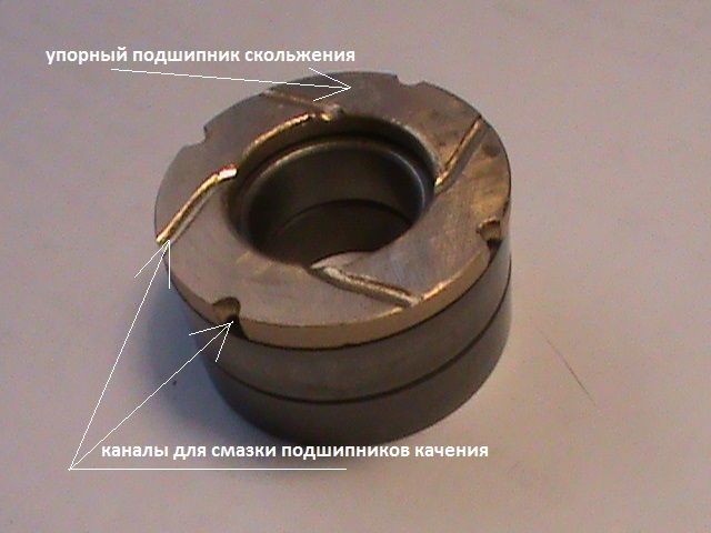

Собрал редуктор про запас, шестерни ещё советские, хочу обкатать в следующем сезоне вместе с новой головой, поршневая в сборе тоже ещё "тех времён". Затем разобрать для контроля и если всё в порядке, то на консервацию.... Стакан в редуктор сделал своей конструкции. Гребной вал опирается на два 103-х подшипника, а шестерня заднего хода упирается в бронзовый подшипник скольжения (как в штатном варианте), в котором сделал каналы для лучшей, на мой взгляд, смазки 103-х подшипников и внутреннего сальника. А сальника стоит два, между ними литол-24 и пружинками наружу и вот почему: так как в редукторе выполнен дренаж, то давление внутри равно атмосферному, а снаружи будет больше в зависимости от глубины погружения редуктора. Хотя пока набирал вышеизложенный текст, подумал, а не понижается ли давление в районе торца редуктора на ходу? :? Ну да ладно, не буду пока забивать мозг этим.... И ещё внедрил защиту внешнего сальника съёмной крышкой. Стакан получился длинее на 1 мм.,чем в книге "Вихрь без секретов" topic1887-150.html#p73999 , поэтому возможно придёться подкладывать шайбу на торец вала, для того, что бы отодвинуть гребной винт.
Запрессованные подшипники
Без сальников
С сальниками
В сборе

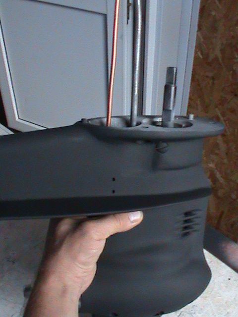

Вот видна дренажная трубка
В общем вот такое намудрил....

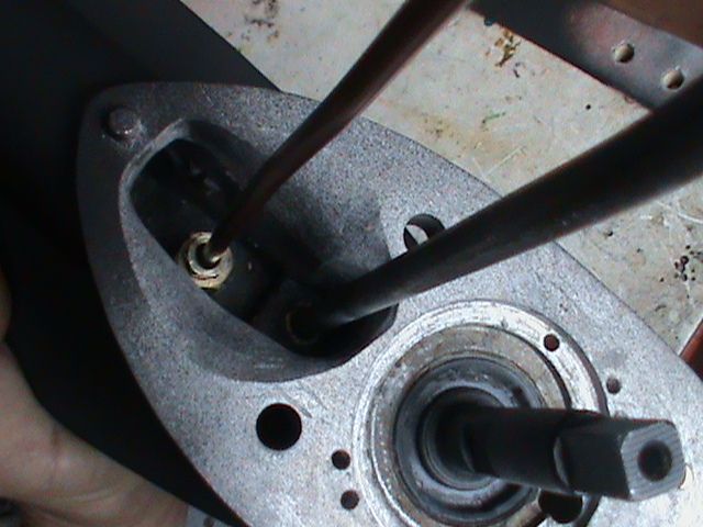

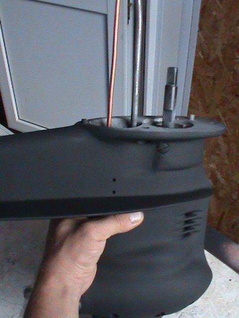

Костя,а можно по подробнее, как сделал дренажную трубку?
Про трубку уже рассказывал :) topic1887-125.html#p70901 , только мотор нельзя переворачивать вверх редуктором, масло может оказаться в поддоне :shock: :hahaha:

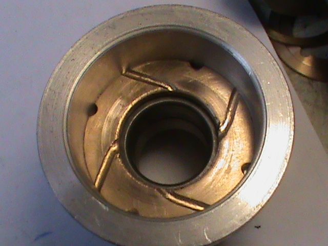

Всем привет! Что-то похожее я и себе сделал. Только в стакан запрессовал два подшипника 16003 толщина у них по 8мм., что позволило поставить перед ними бронзовую шайбу в 3мм. в качестве опорного подшипника с просверленными отверстиями по периметру для смазки подшипников. Вентиляцию редуктора сделал чуть по другому по проще. Попробовал заменить игольчатый подшипник на шестерни переднего хода на два шариковых 61905, правда пришлось протачивать шестерню на 25мм. Только закончил с ремонтом, на днях надеюсь испытать мотор.

Со всем согласен. Только подшипники должны быть радиально-упорные 46103 с углом контакта 26 градусов или хотя бы 36103 с углом 12 градусов, работающие не только с радиальной, но и при осевой нагрузки. Но не радиальные 103.

В этой конструкции подшипники не воспринимают осевую накрузку от вала, а бронзовый подшипник запрессован с упором в наружную обойму, а внутри выточка, что бы не касался внутреннего кольца.
Ребят, извините, подшипники не 103, а 7000103 они же 16003 по международному обозначению, отличаются от 103-х тем, что тоньше на 3 мм. :pardon:

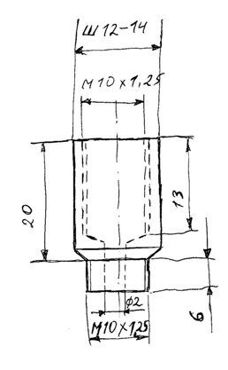

Вот нарисовал, примерно так, главное, что бы вкручивалась в неё тормозная трубка от машины, а дальше обрезаем трубку как надо и загибаем куда надо :) . Точить лучше из шестигранника 12-14мм.
Это все меняет. Приятно иметь дело с грамотным специалистом.

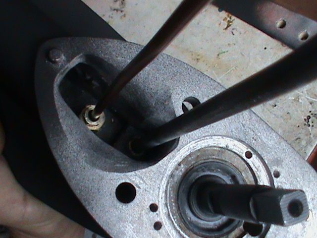

А вообще, когда я задумался по дренажу редуктора, то хотел сделать это более грамотно и рационально(но сложнее в изготовлении).И никаких лишних деталей! Использовать в качестве канала, соединяющего полость редуктора с атмосферой, саму тягу реверса.
Идея была такая: оставляем нижнюю часть тяги, длинной чуть ниже её втулки в редукторе в положении переднего хода(в максимально поднятом) и верхнюю, с резьбой и лыской под клин. А вырезанную среднюю часть заменяем толстостенной трубкой диаметром 7 мм. из нержавейки ГРАМОТНО ПРИВАРЕННОЙ.В начале и конце трубки сбоку внутрь канала просверлить отверстие 1-1,5 мм. Получаем связь с атмосферой :good: .Но такой трубки мне не удалось раздобыть а начало навигации поджимало, в общем поставил тормозную трубку как говорил выше. ЛИШНЯЯ ДЕТАЛЬ :(
Читал на досуге,идея заслуживает внимания,думаю можно использовать трубку д-8,втулку под сальник всеравно точить,какая разница 7 или 8. Толстостенная трубка тоже наверное не сильно нужно должно хватить толщины стенки 1мм,жесткости хватит 100%. Походу дела еще идейка появилась,что если создать в полости редуктора повышеное давление тогда водичка точно не будет попадать в редуктор.
