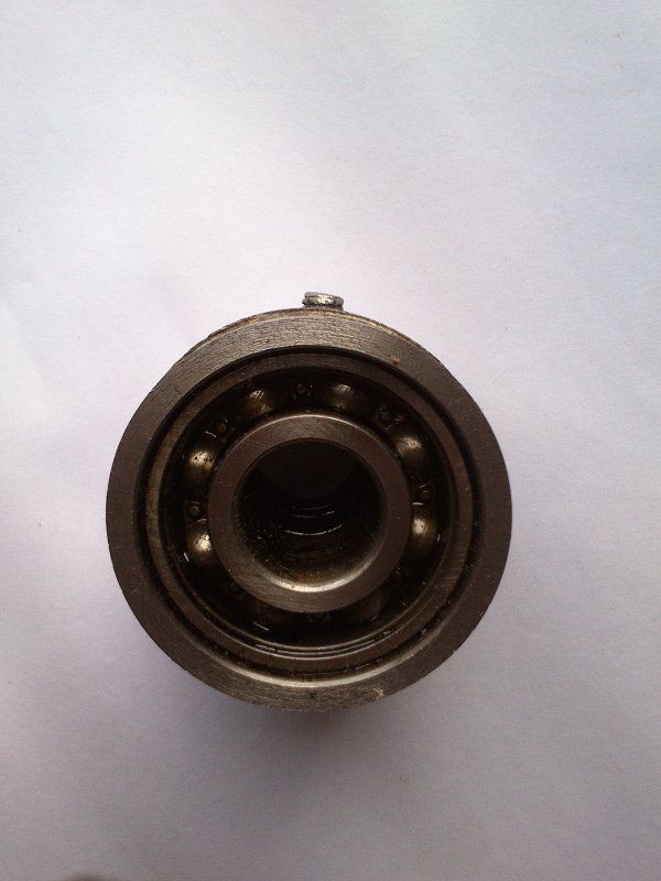

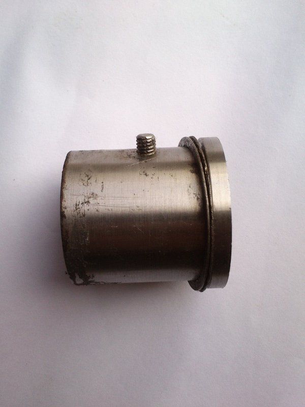

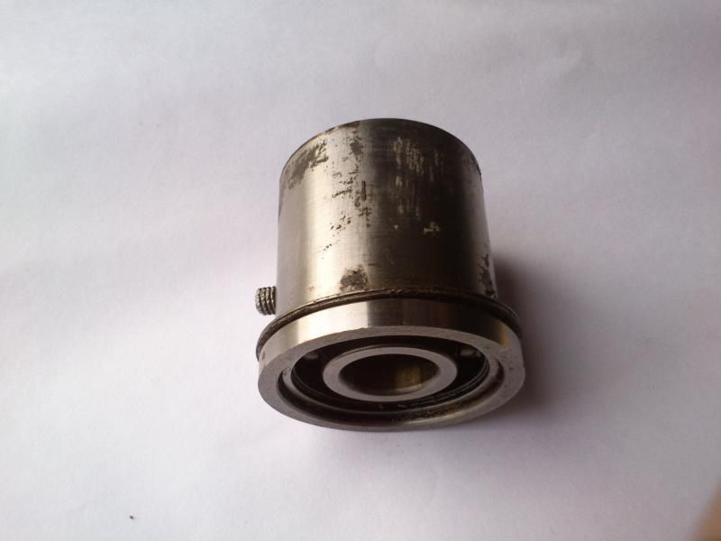

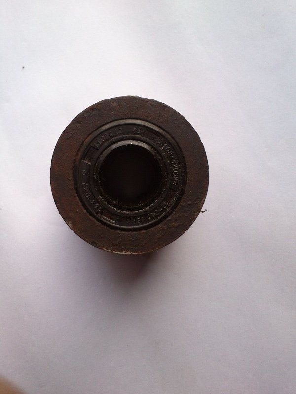

стакан редуктора, попался под руку, решил поделиться , подшипник 203, уплотнение три сальника со штока выбора передач КПП переднеприводных ВАЗов. Материал сталь 20, снаружи видно как поржавел, штифт из болтика м6 - защита от проворачивания в корпусе редуктора. шестерня заднего хода выбрасывается вместо нее делается дистанционная втулка, размер по месту.

Отсутствует канавка для установки уплотнительного резинового колечка: поэтому поржавел стакан и пришлось ставить резьбовой штифт от проворачивания. То есть создал из-за этого себе проблемы.

вместо колечка есть герметик, использую Ultra black Permatex если быть точным это формирователь прокладок высокотемпературный масло-бензостойкий, а штифт, потому что три сальника с внутренним диаметром 16 мм создают ощутимое трение и стакан проворачивается.

У меня тоже есть два сальника в стакане. Я когда-то измерял наружный диаметр стакана и диаметр отверстия в редукторе. Зазор очень маленький, а герметик все-таки не совсем жидкий и его при сборке может и не выдавить, нужное количество. В общем может получится элипс и не будет плотного сопряжения двух детелей. А это чревато последствиями. Но хозяин -барин. К тому же уплотнительное колечко не только фиксирует, но и ликвидирует поступление воды (у тебя там ржавчина, значит водичка поступает и со временем может вымыть герметик). Насчет стопора спорить не буду: при удлиненном стакане ставить его обязательно.
