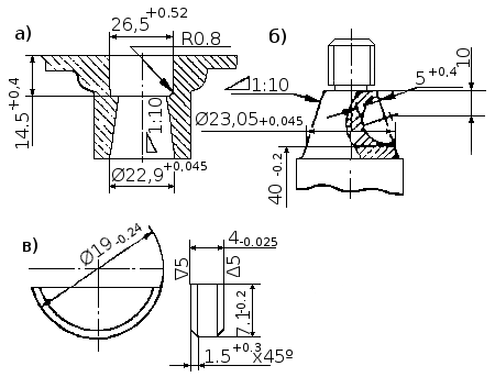

Неподскажите кто знает какие размеры у шпонки маховика? А то возможности купить нету а вот сделать есть.
как то всегда делаю и по месту подгоняю. думаю это правильная методика, т.к. не исключено, что где то может быть подразбито от времени и заводская окажется прослаблена.

Так вот и я так хочу, пруток ст.45 нашёл а вот какой диаметр диска точить не знаю.
Такие вопросы не должны ставить в тупик.
Картонка , карандаш, ножницы. Минут 10 на все.
А вообще, не прочность шпонки держит от сдвига, а ПОСАДКА маховика на конус.

Именно так и поступил, в результате намерил радиус 9мм и толщина 4мм. И самое интересное что высота 6мм!!! Хотя в нете на многих сайтах пишут что такое невозможно быть, что стандартная высота 7мм.
Видимо колевалы на разных заводах лепили.Важен зазор между шпонкой и маховиком.

А вот это помоему самое сложное. У маховика как оказываеться паз тоже под конус и причём глубиной не более1,5мм. И как расчитать и подогнать чтоб чтоб маховик сел на конус, а не упёрся на шпонку....
Ну резьве что только чутьём.

Может конечно глупость, но может из пластилина сделать, налепить с горочкой в углубление, посадить маховик, потом снять и пытаться замерить :unknown:
Может это тебе поможет.
http://www.parohodoff.ru/motors/remont_vihr3.htm
10.03.2012
11
рома ивдельский
казанка крылатая
В-30Э
Лично на реке делал, после благополучного утопления оригинала, из рожка ключика на 10, только из совдепии, сталь хорошая. До сих пор
маховик не снимал.
ribac666
03.06.2010
1 209
76
Россия
Шпонки бывают трех размеров поэтому перед тем как делать замеряй высоту и глубину шпоночного паза.

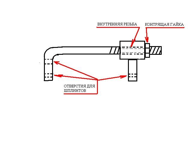

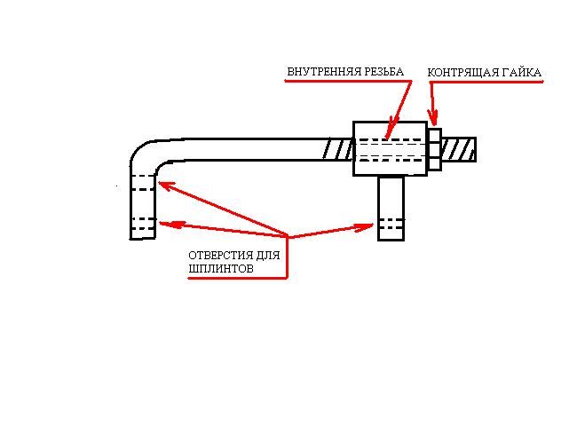

Вот появился очередной вопрос.
Как правильно настроить тягу между карбюратором и приводом УОЗ. И допустимы ли люфты у этой тяги в отверстиях крепления или надо менять тягу на больший диаметр чтоб беззазорно было?
Вот такая тяга решит проблему :yes:
Блин, хотел сфотать... не нашел :unknown:
...тогда вот рисунок "по памяти", размеры не пишу, они и так понятны :)
