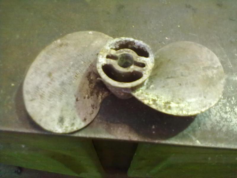

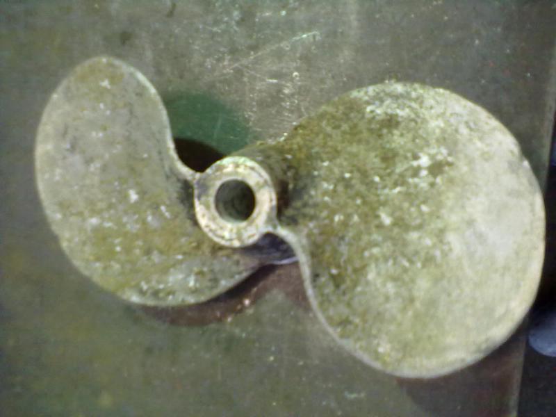

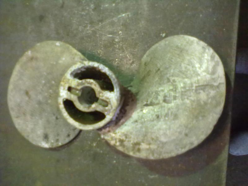

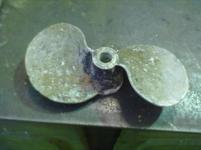

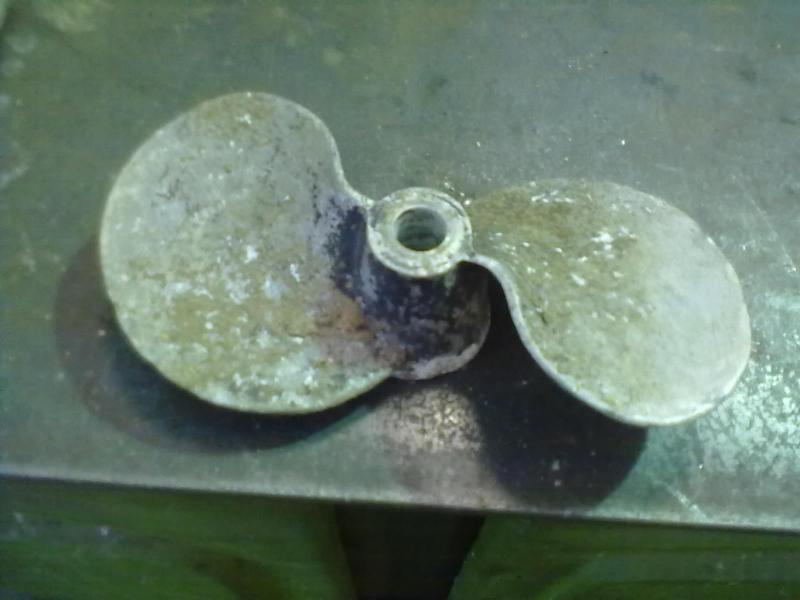

Достался вот такой винт. Обрезана юбка. Для чего?
  • 39,6 КБ Просмотры: 1 733
  • 39,6 КБ Просмотры: 1 732
  • 41,1 КБ Просмотры: 1 718
  • 41,7 КБ Просмотры: 1 734
9 564
1 343
Думаю колхозили на другой мотор,сам собирался резать под вал Крайслера.Либо вал заново точить,длиннее нужен.А сколько он в диам.?Может и подрезать не придется.
Игорь Кронштадт
14.01.2013
1 335
Санкт-Петербург, Кронштадт
Автобот
TOMOS 18

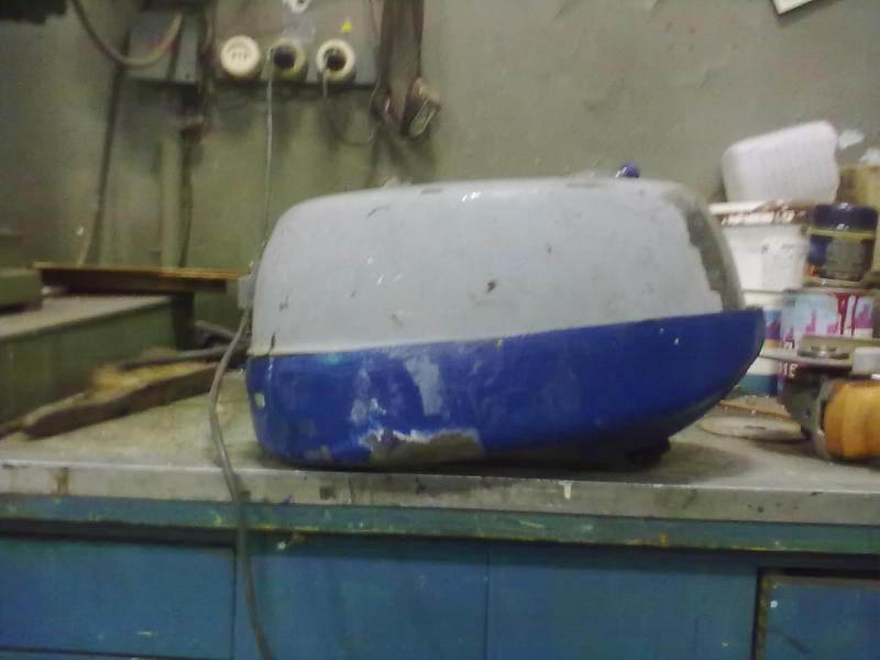

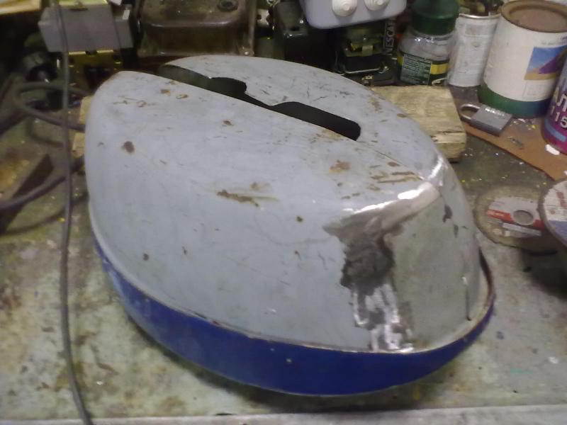

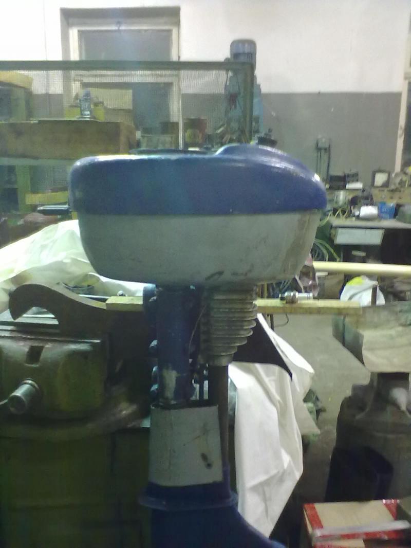

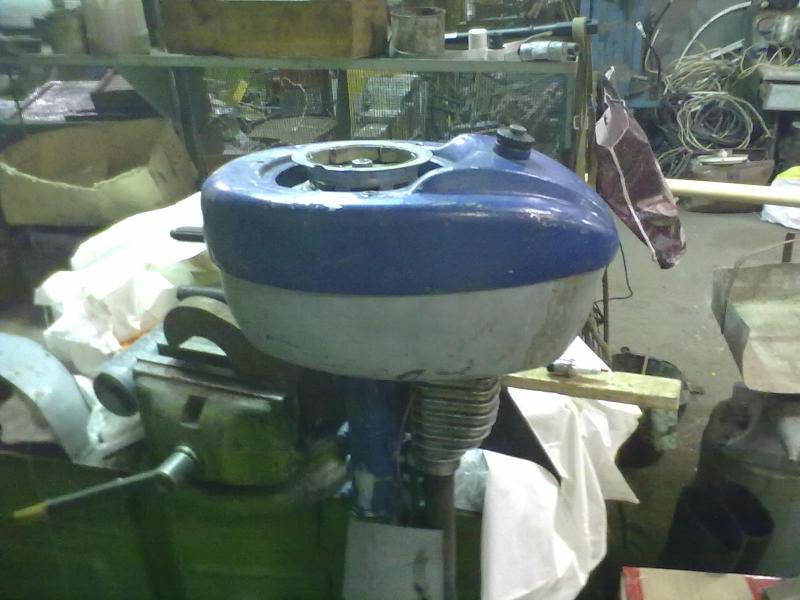

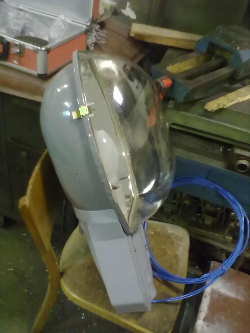

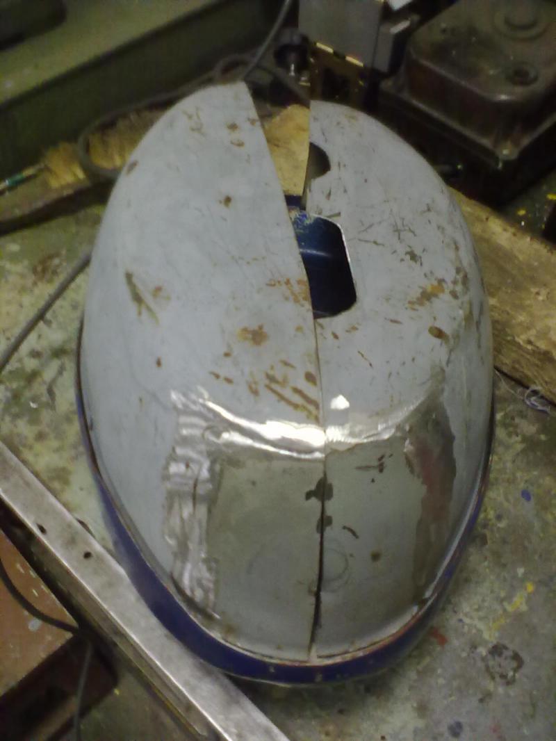

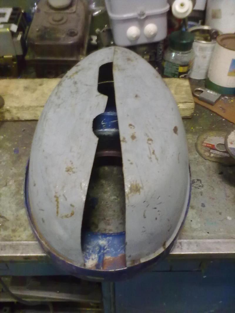

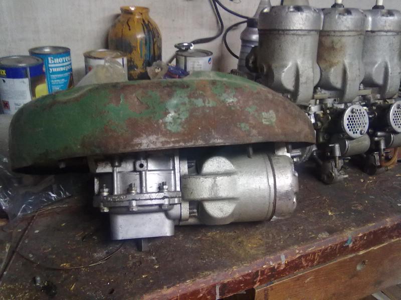

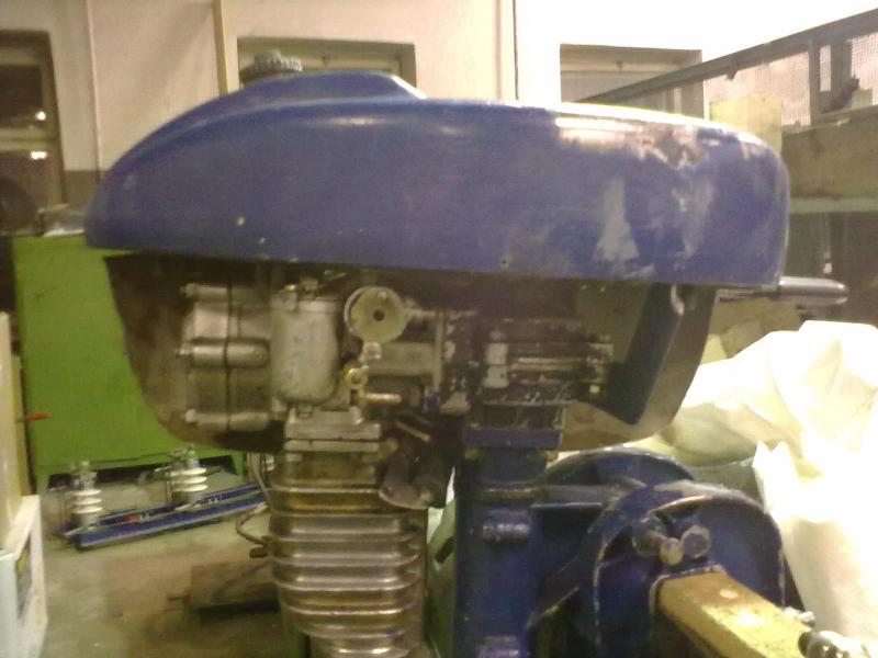

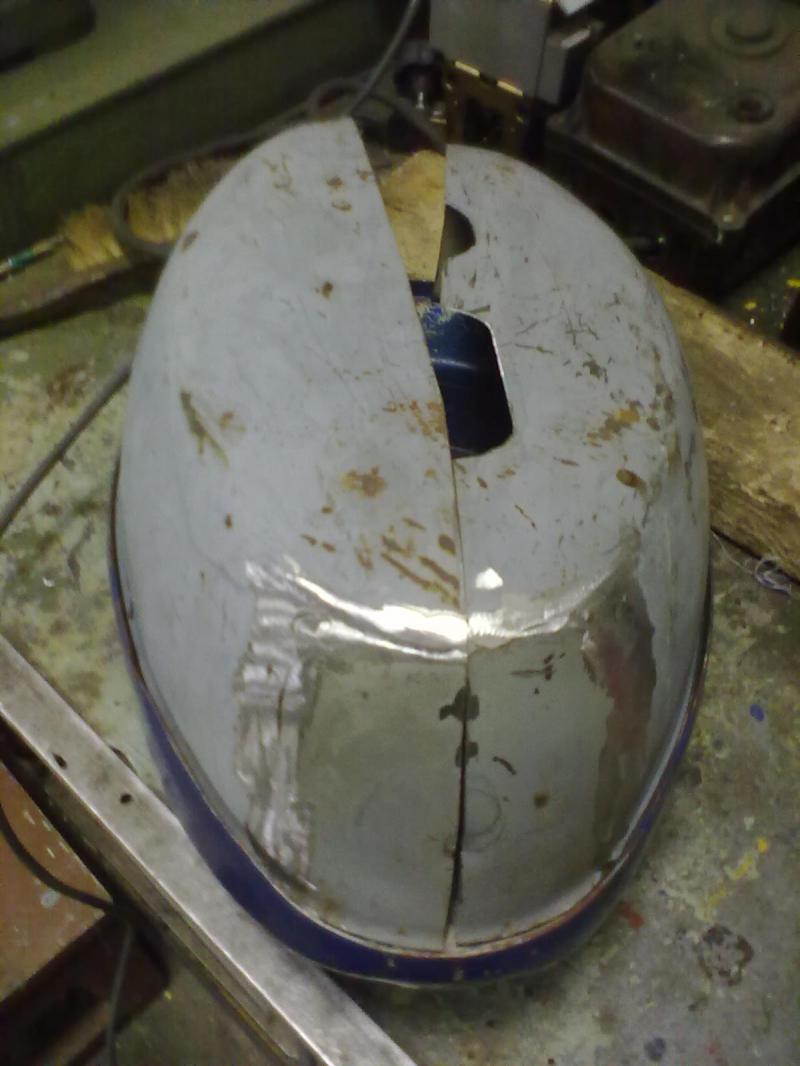

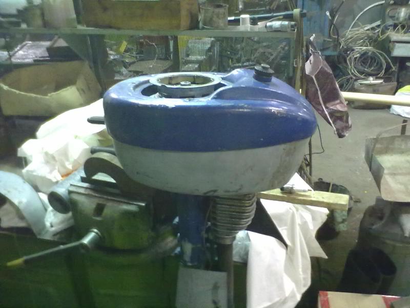

Ну я как-то так и подумал. Нигде не найти нижних кожухов на стрелу. Решил сделать самоделку. А без них и мотор как-то не смотрится. Работа пока только началась, поэтому не пинайте сильно. Буду рад любым советам! Раскурочил корпус старого уличного фонаря (на фото почти такой же, но новый). Вот что получается пока. Из инструмента болгарка, карандаш и "глаз-алмаз"
  • 65,5 КБ Просмотры: 1 789
  • 45,3 КБ Просмотры: 1 770
  • 67,6 КБ Просмотры: 1 694
  • 67,1 КБ Просмотры: 1 762
  • 36,5 КБ Просмотры: 1 762
  • 67,7 КБ Просмотры: 1 750
  • 85,2 КБ Просмотры: 1 680
  • 48 КБ Просмотры: 1 788
  • 56,1 КБ Просмотры: 1 799
911
Видок отличный получается! :good:

доброе время суток.хорошо получается.к чему крепится поддон буде?
Игорь Кронштадт
14.01.2013
1 335
Автобот
TOMOS 18
Скорее всего к штатным кронштейнам бака. Придется делать более длинную скобу крепления румпеля и ручки-переноски. Родная вплотную к поддону получается. Во! Тока счас придумал! Бак крепить на штатные кронштейны самодельной длинной (высокой) гайкой, размером с поддон. А корыто (обе половины!) снизу болтиками в эту же гайку-проставку. Верх поддона упирается внутрь за бортик бензобака через какую-нибудь резинку, шоб не протерло. Вроде понятно объяснил? Или нет?
