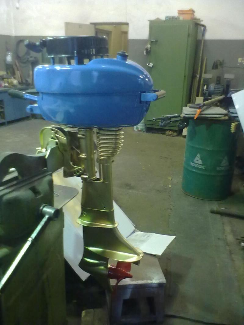

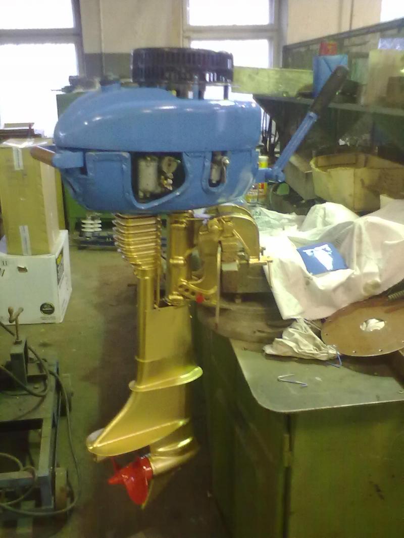

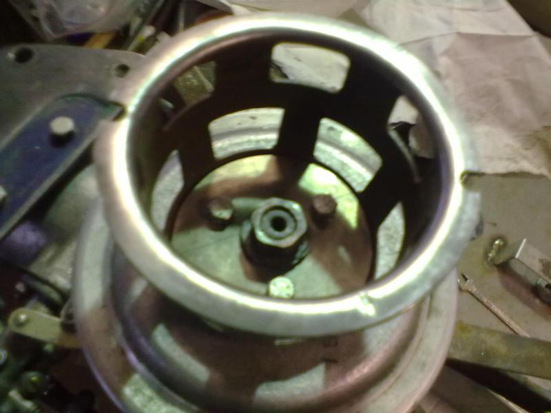

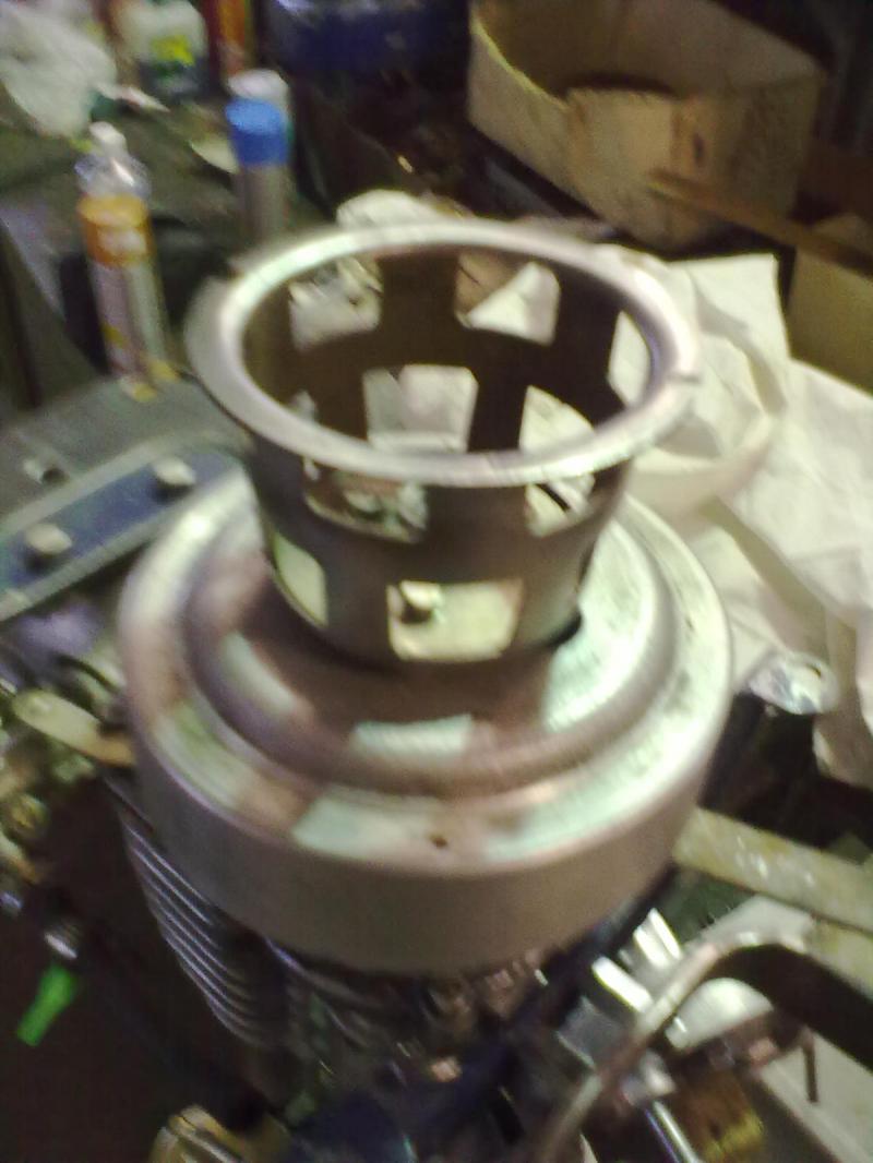

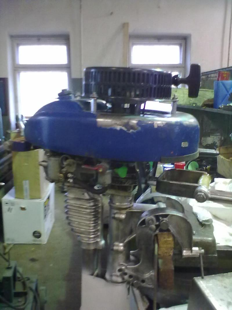

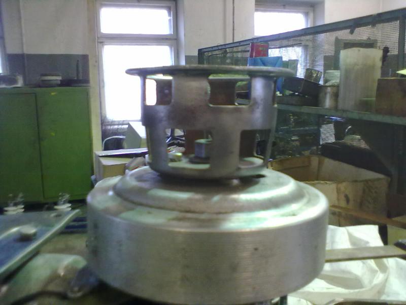

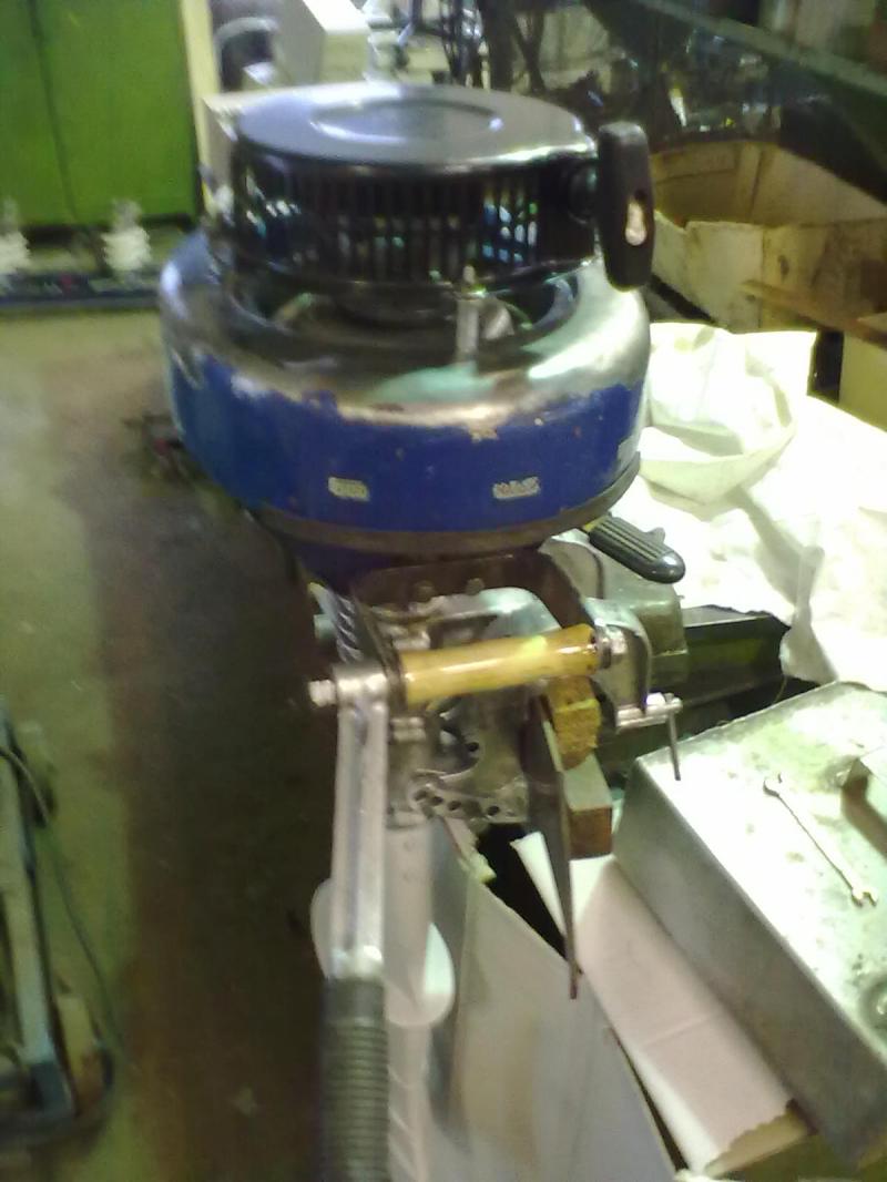

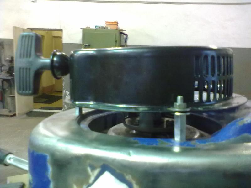

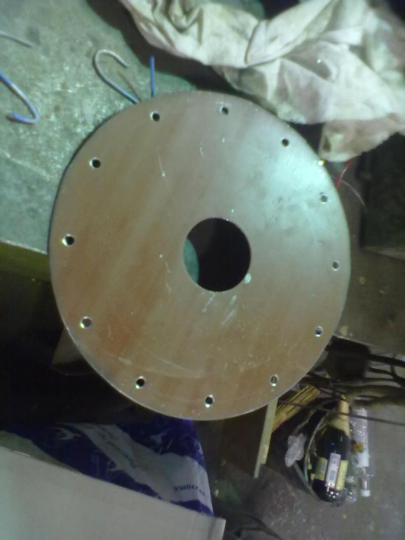

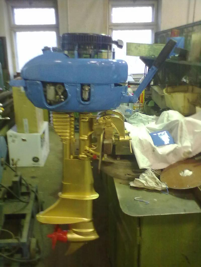

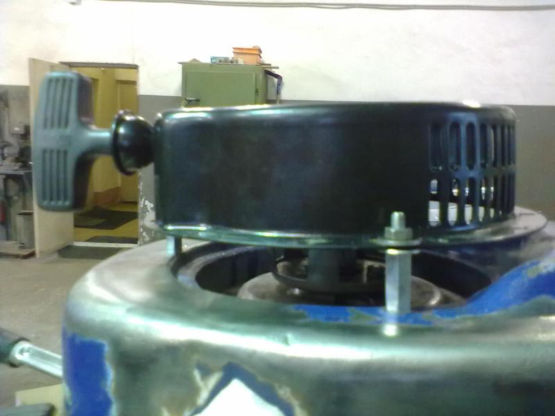

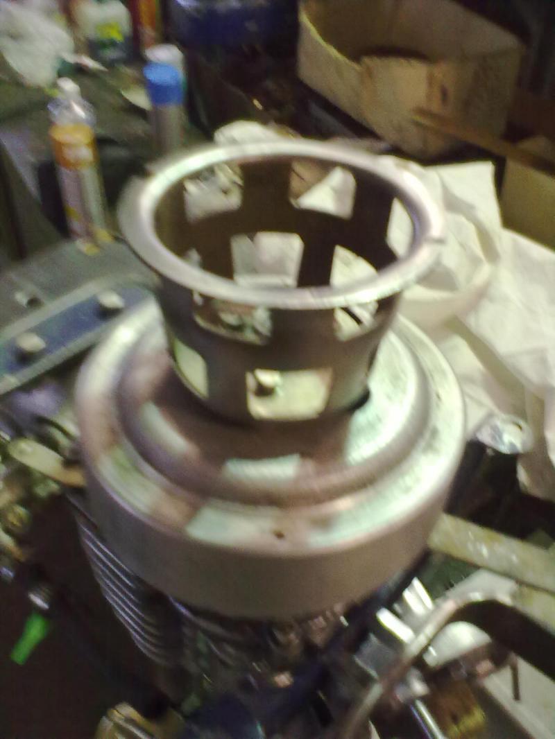

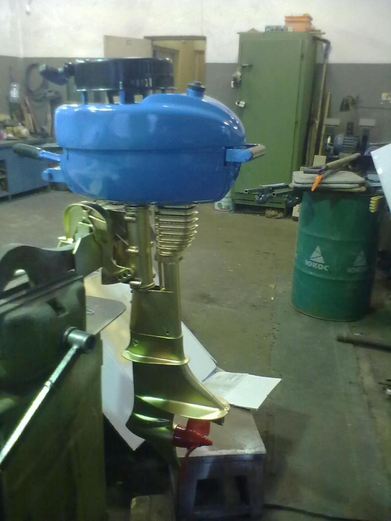

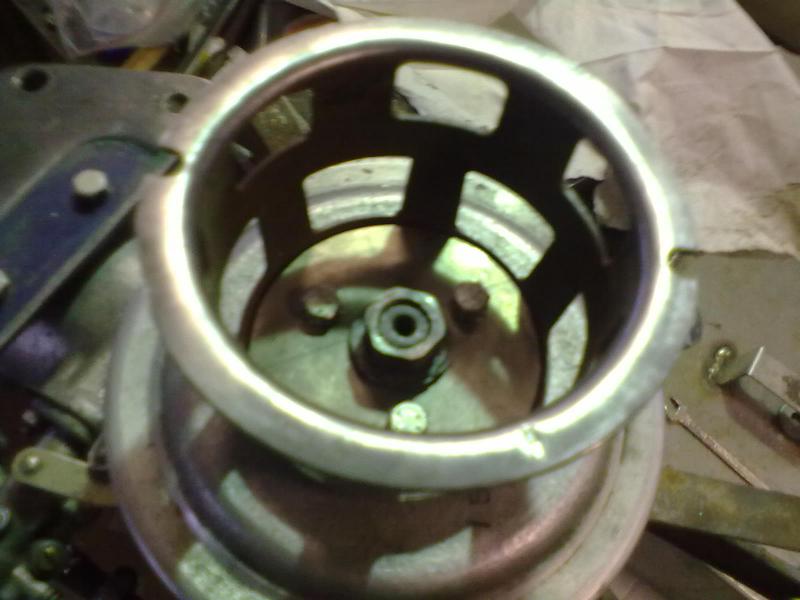

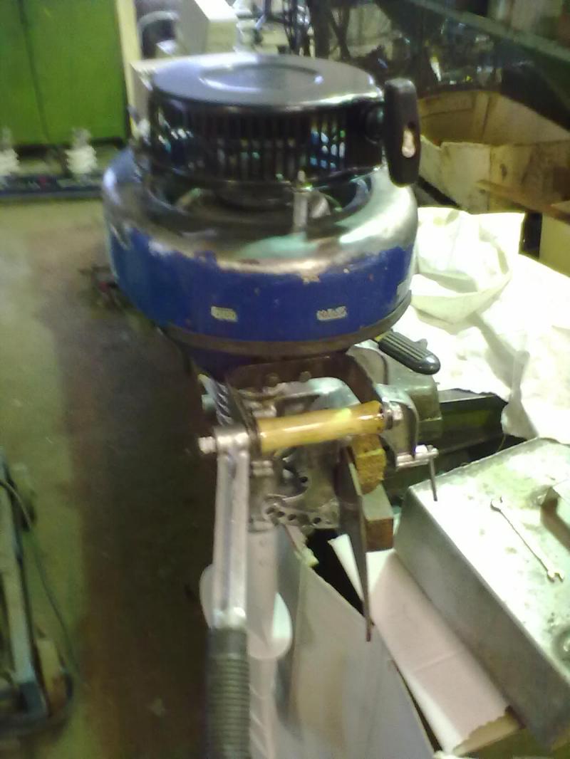

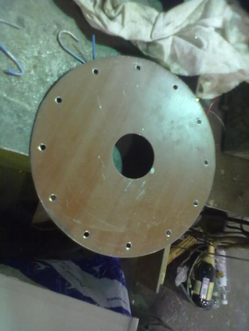

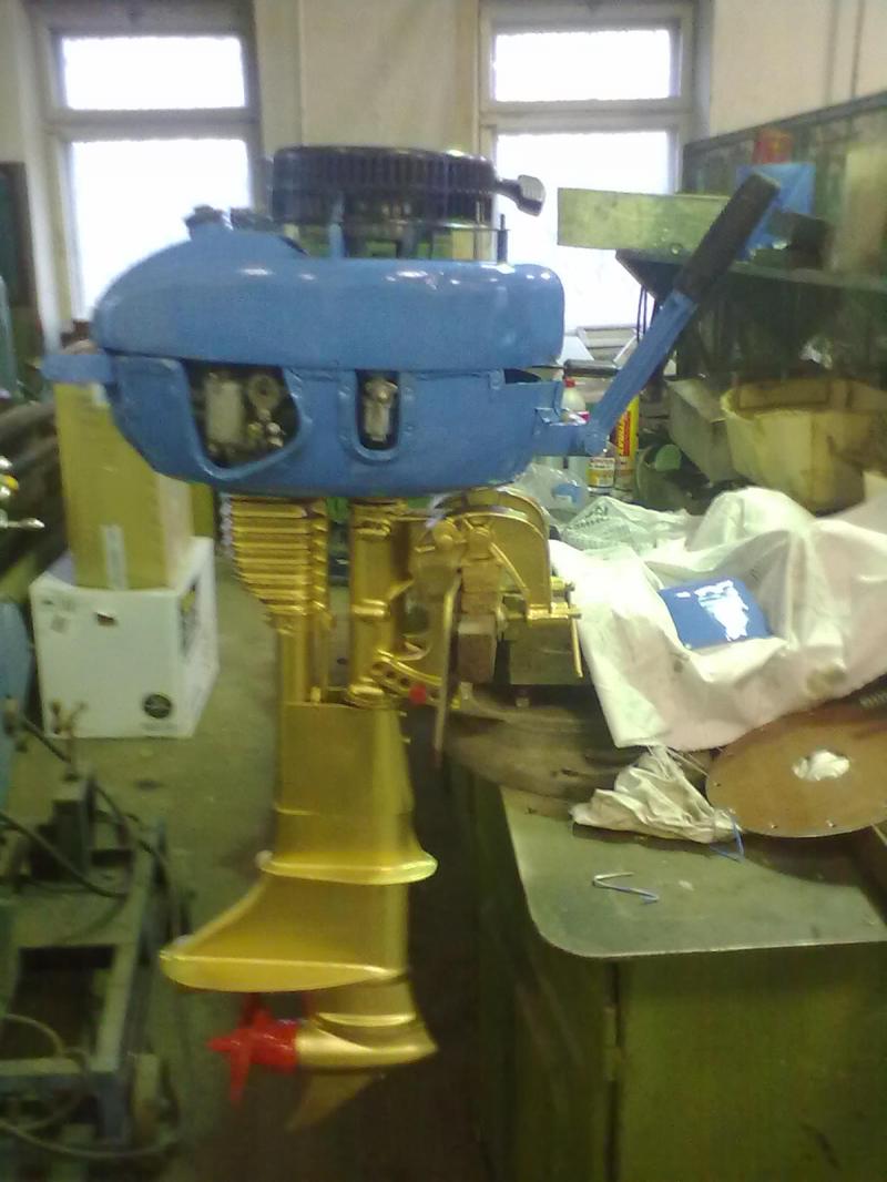

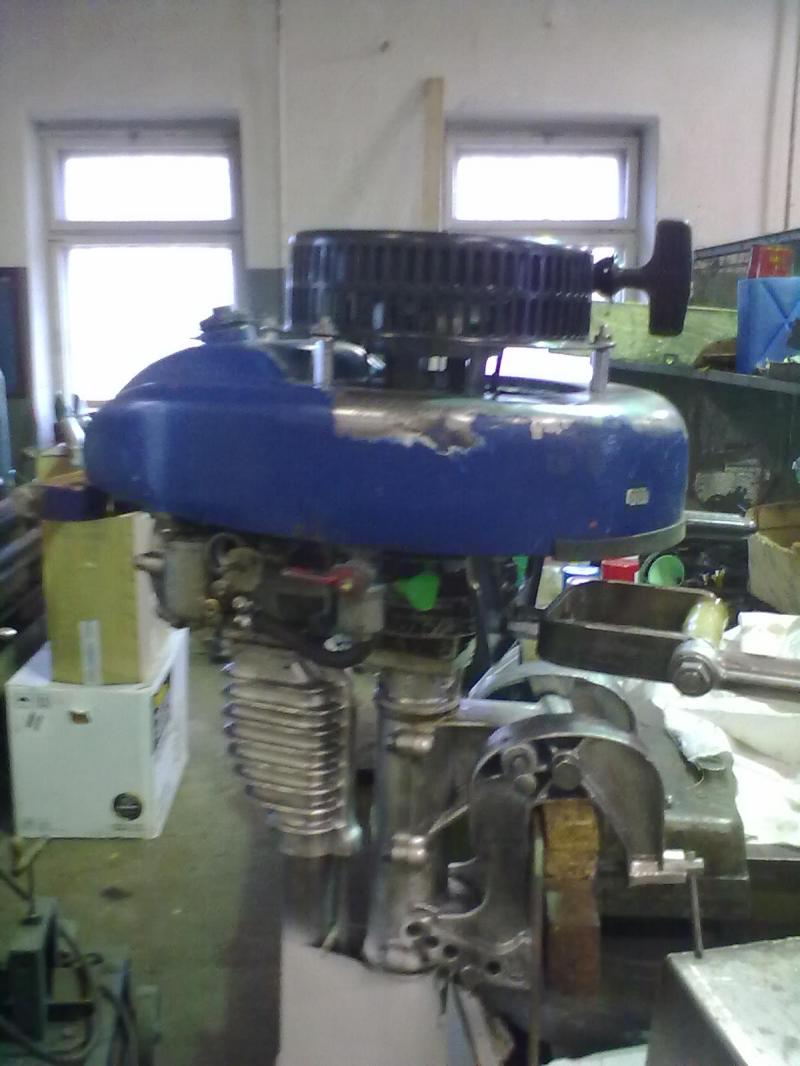

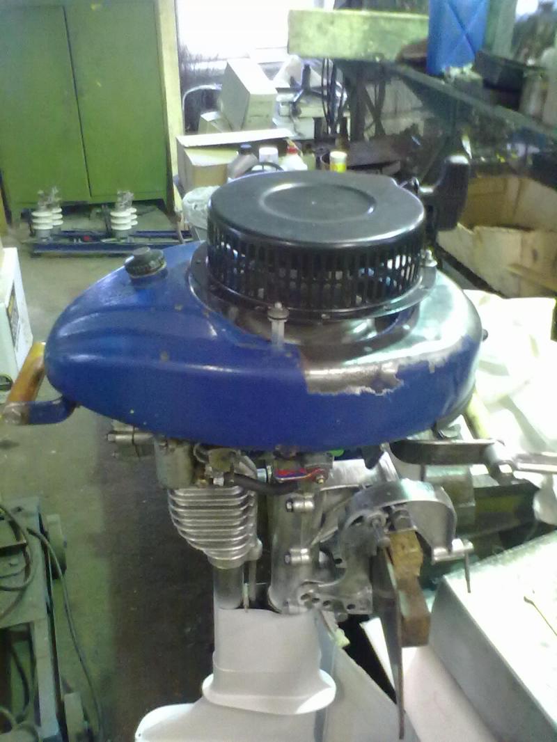

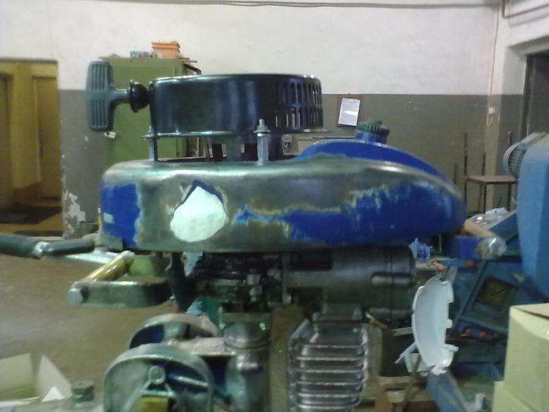

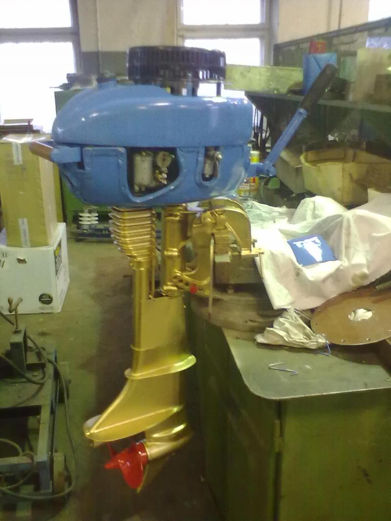

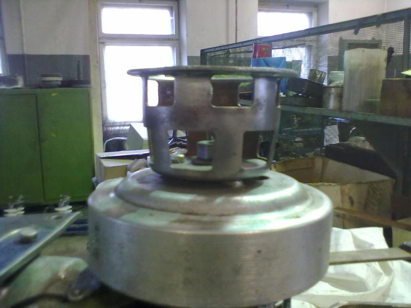

Подготовил на Стрелу стартер к установке. Стартер и стакан стартера от дизельного бензогенератора КИПОР, он мощнее чем от бензинового. Внутрь стакана выточил шайбу, у него четыре крепежных отверстия и дырка на вал диаметром 30 мм. Сам стартер будет устанавливаться через проставку, начал делать ее. Решил, что так будет удобнее центровать. Сам стартер установиться миллимов на 8 ближе к баку. Еще ниже мешает хвостовик коленвала и гайка на самом стартере. Ну и почти закончил установку нижних кожухов и покрасил . Грунтовал антикоррозийным грунтом и покрасил аэрозоль-краской. Золотая просто была :) А для чего покупал полгода назад не помню. Смотрите.

Твою ж мать! Красотища какая! МОГЁМ!!!

Чегой то смотрю на мотор и наверное зае....ню я его целиком в золото. :pardon: Два баллона исчо осталось. Оставлю красным винт и надпись "Стрела"
