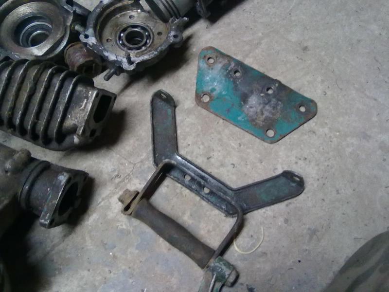

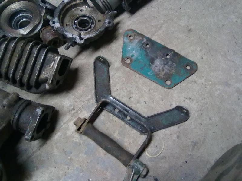

а как крепится бак к мотору? кронштейны какие , если можно фото...

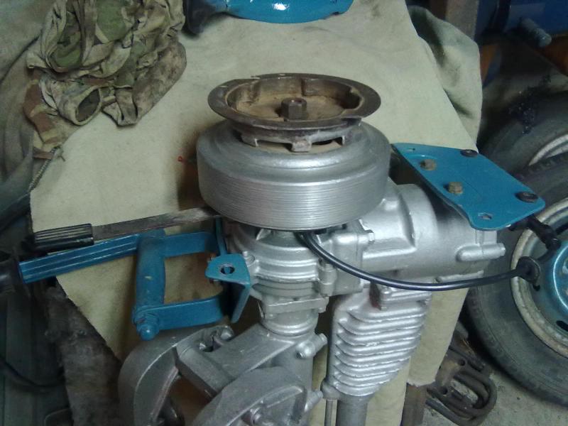

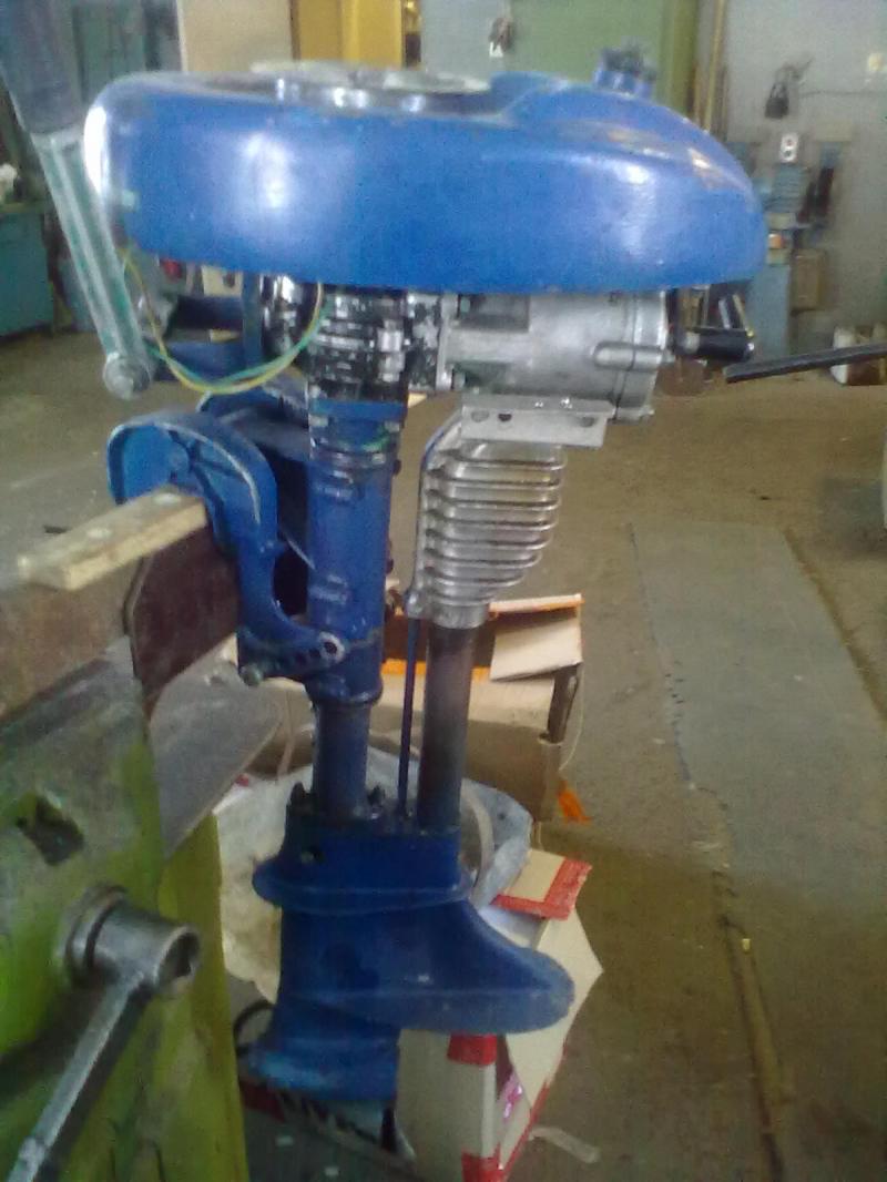

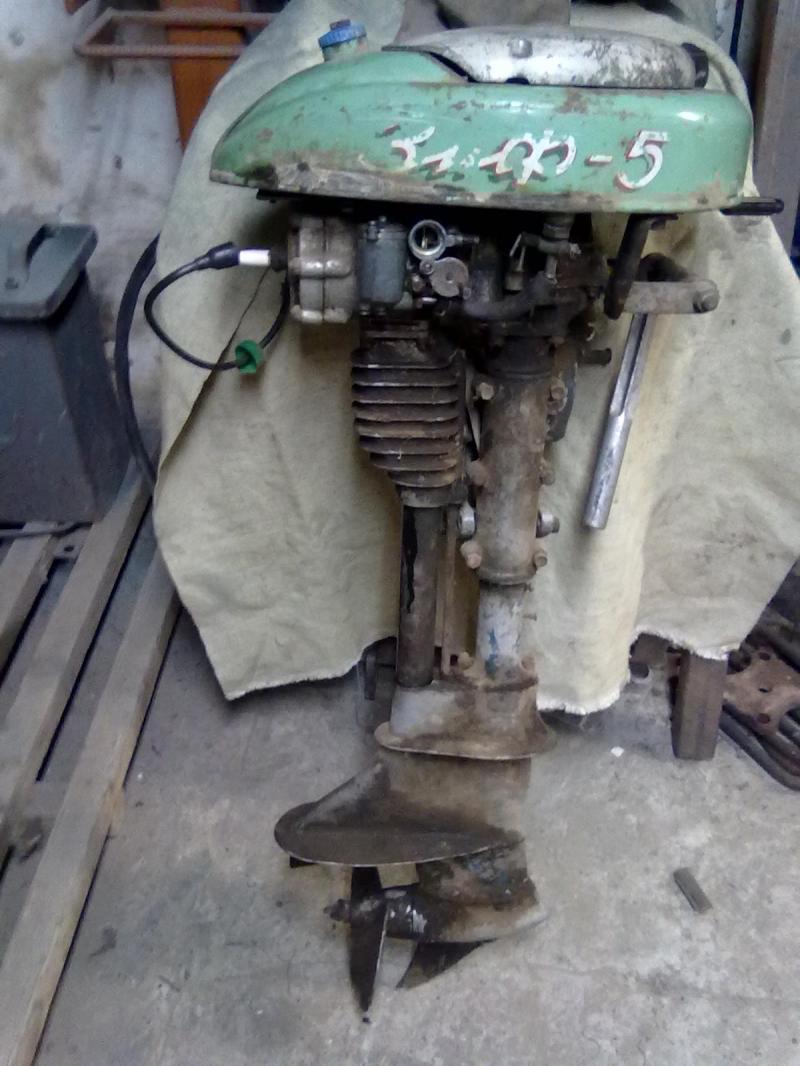

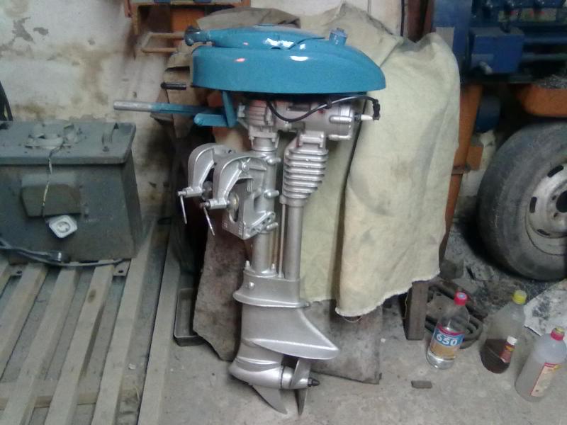

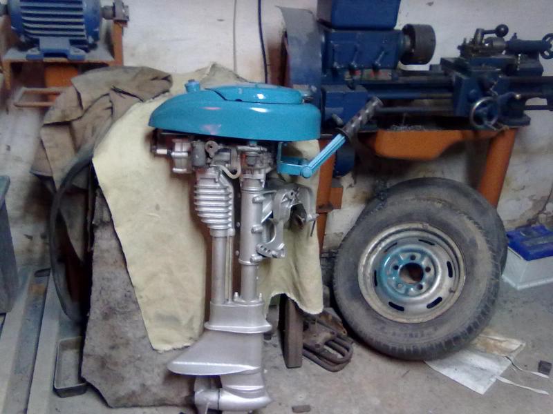

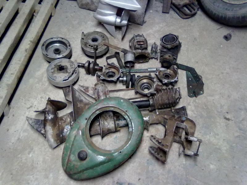

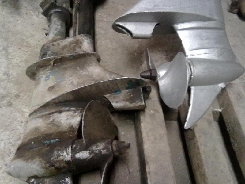

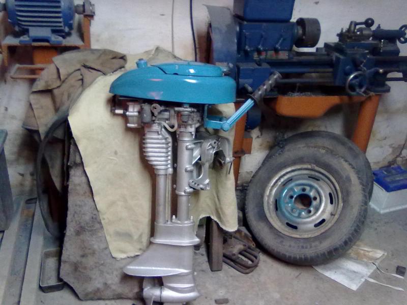

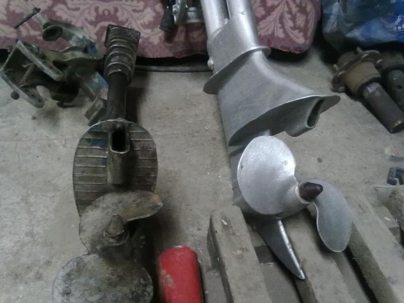

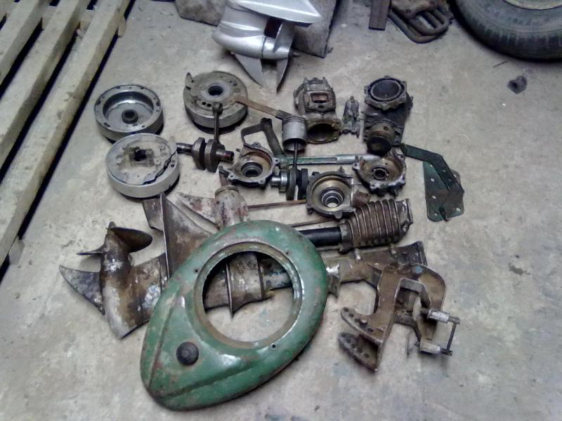

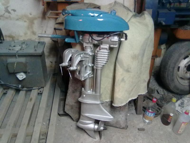

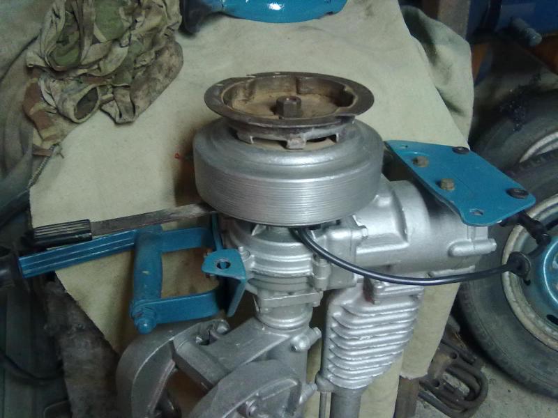

и вот что у меня получилось . сегодня доделал.

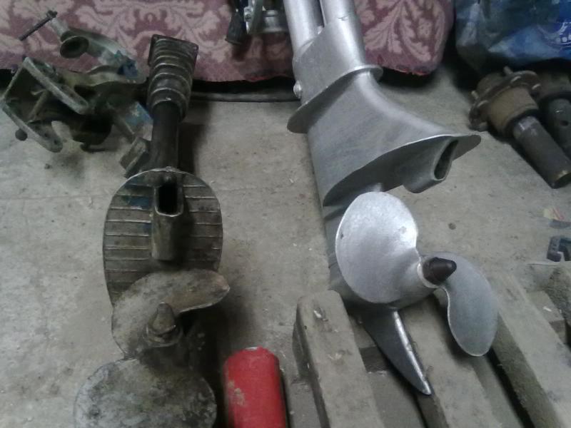

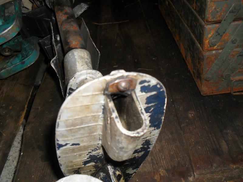

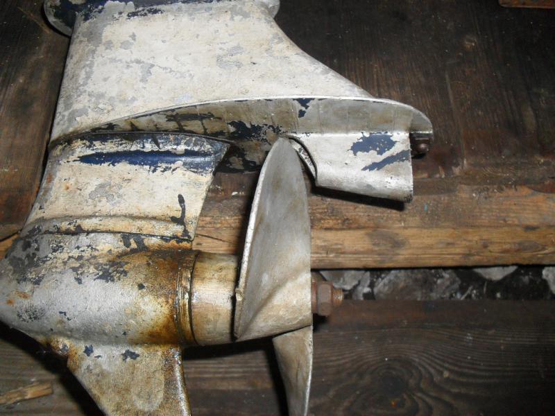

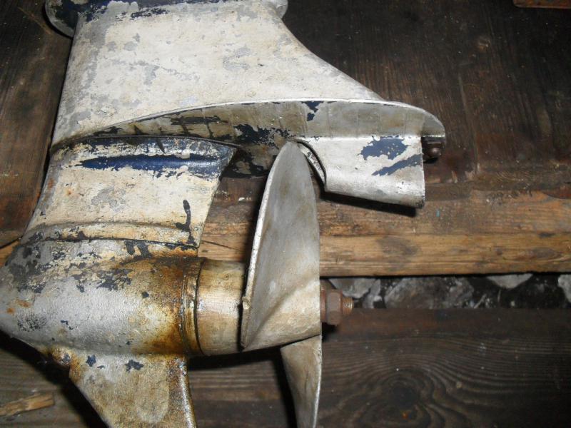

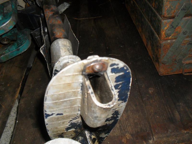

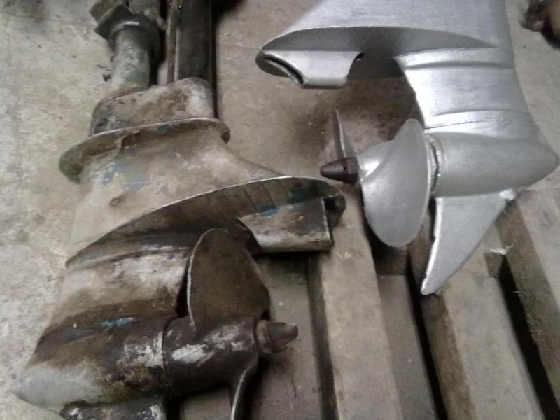

Если нетрудно можно фото выхлопа стрелы. а то возник вопрос на одной из стрел выхлоп закрывался резиночкой. хочется узнать это заводское или голимый колхоз. фото с резинкой прилагаю

так-же на одном есть а на другом нет.наверное один зиф а другой стрела

Спасибо. похоже заводское.

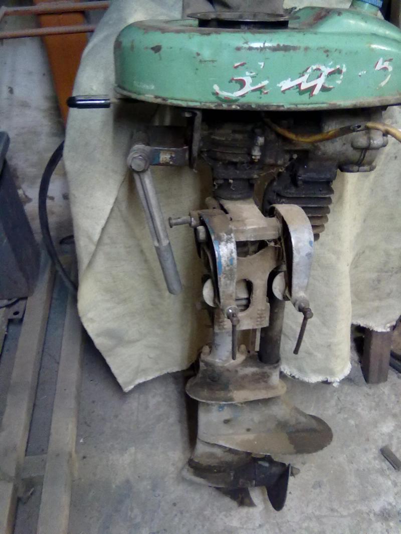

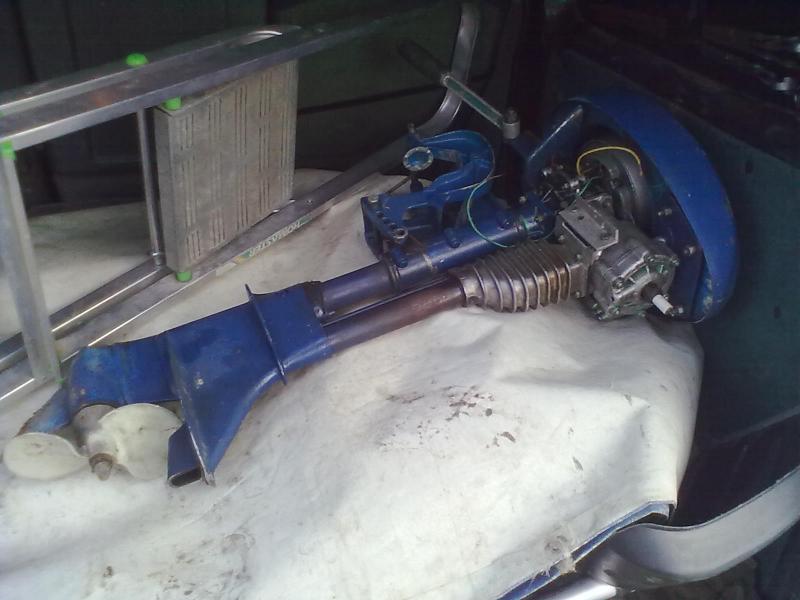

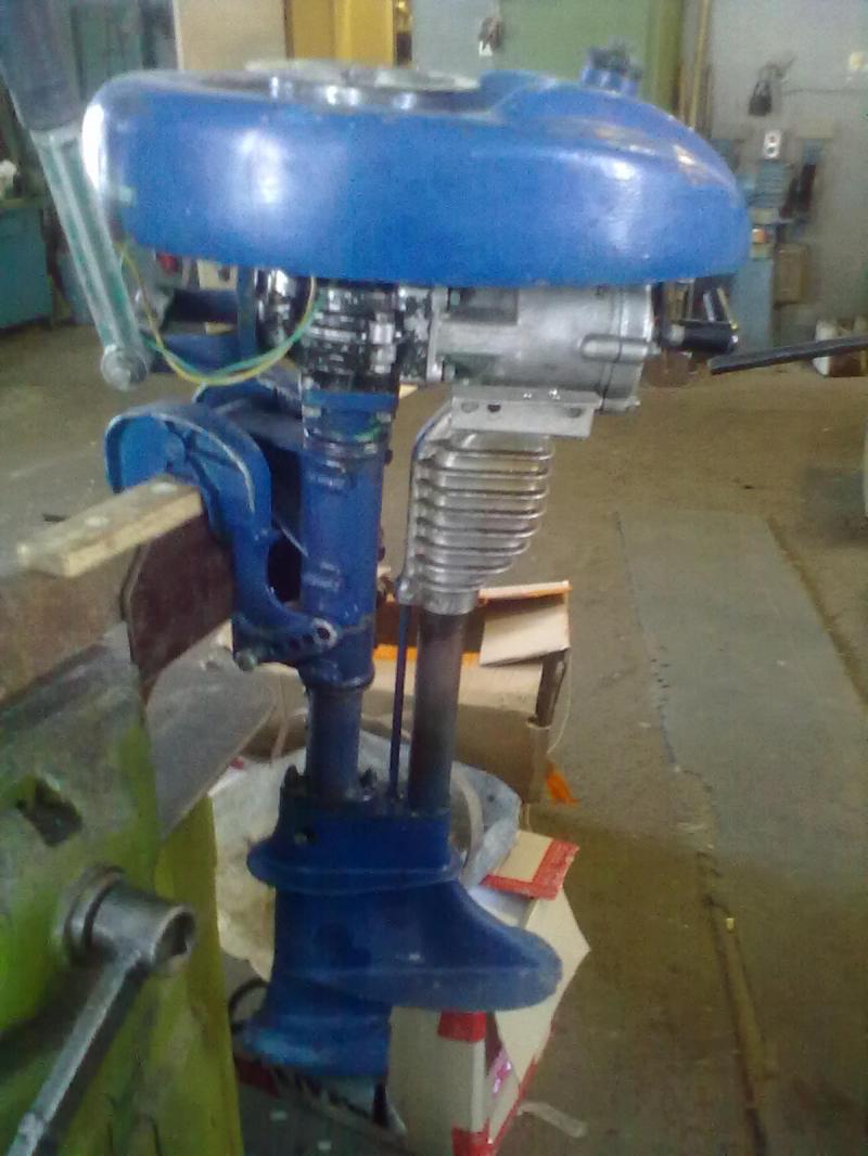

Сегодня забрал Стрелу. С продаваном завели на минуту, раз пять пришлось дернуть. Люфт в редукторе присутствует около 1мм, на глаз. Зажигание похоже колхозили, т.к через бобину. Завтра на работу, на сутки, вечером буду разбирать, смотреть "чего в супе не хватает". ПыСы. Нигрол в редукторе присутствует, не эмульсия, похоже не свежий, какое-то время поездили на ем.

Внешне просто музейный сохран :good:

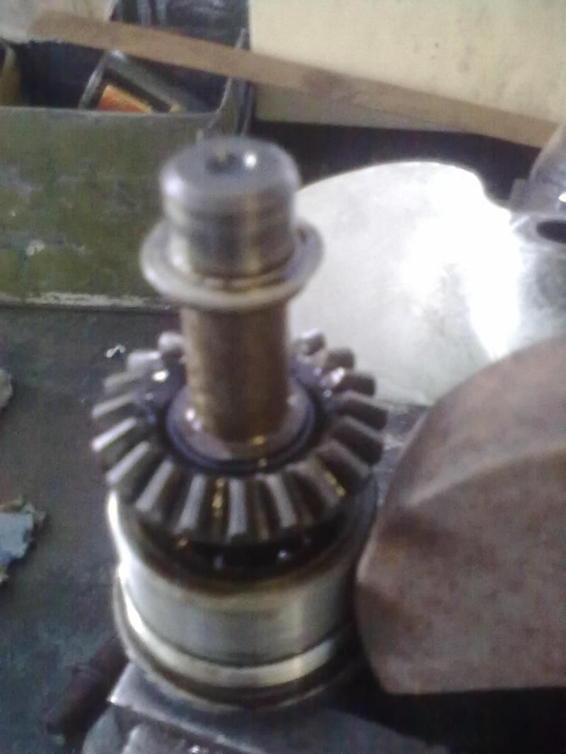

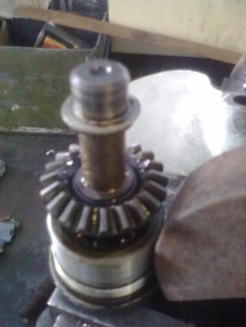

Вчера занялся мотором. Слил нигрол с редуктора, думал менять сальники, подшипники, но передумал. Нигрол, видно что работал, но очень мало. На шестерне еще сохранились риски от зуборезного станка. Наработка, я думаю, не более 2-3 часов. Поршневая в норме, компрессия за 8. Но похоже, что цилиндр, башка и поршень с кольцами заменены на новые. Может перегрели? Судя по компрессии движок обкатку прошел все таки, после замены поршневой. И больше не заводился, но на хранении стоял подготовленным.

Такой и юзать жалко.Восстановить под 100% и на почетное место.
