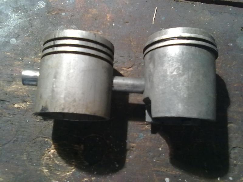

Друзья водномоторники, подскажите от чего подойдёт ремонтный палец поршневой для стрелы, просто поршень на пальце болтаеться как глист а во втулке не вращается хотя палец во втулке рукой свободно вращается.

Кирюха сказал(а):
Значит ставить ремонтный палец от восхода или иж юпитер!?
кирюха, палец от восхонды не подойдет,потому-что у него диаметр на 14мм а у стрелы 15мм.по диаметру подойдет от иж планеты,только обрезать его надо по длине болгаркой и заглушку с одной стороны поставить.грибок выточить и запрессовать.на планету есть ремонтный палец.

доброе время суток.на стрелу от юпитера и от восхода кроме колец не чего не подходит

Кирилл
Если так то от юпитера отдать токарю он головку обрежет под стреловскую или нет? а про палец от планеты спасибо. поищу ремонтрный, а от вихря 30 подойдёт?
БЛАД
18.06.2012
497
138
Астраханская обл. Лиманский р-он
Василий
ПВХ Лоцман
, Вихрь-3ц(на базе двадцатки), Sea-Pro, электромотор (самопал).

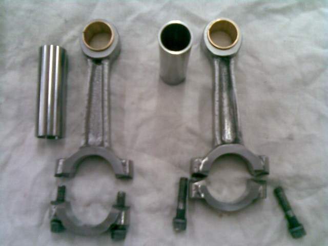

от вихря не подойдет ,на сколько я помню у него 16мм. я не понял башку поршня обрезать?не получится.миллиметров 10 надо снимать но это будет уже не поршень.а вот шатун стоит померить.
Кирюха
01.03.2013
1 213
257
Кирилл
Ну дак развернуть под вихрёвский палец если ремонтного не найду.
тогда у тебя от втулки шатуна не чего не отанется.
Кирюха
01.03.2013
1 213
257
Кирилл
Я видел ветерок с вихрёвскими пальцами, там втулка была но небольшая.
там её не могло быть Вихревский даже в бобышке поршня не поместится(по диаметру)
ветерок не знаю.но я не думаю что планетовские не найти.

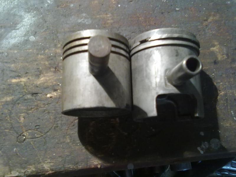

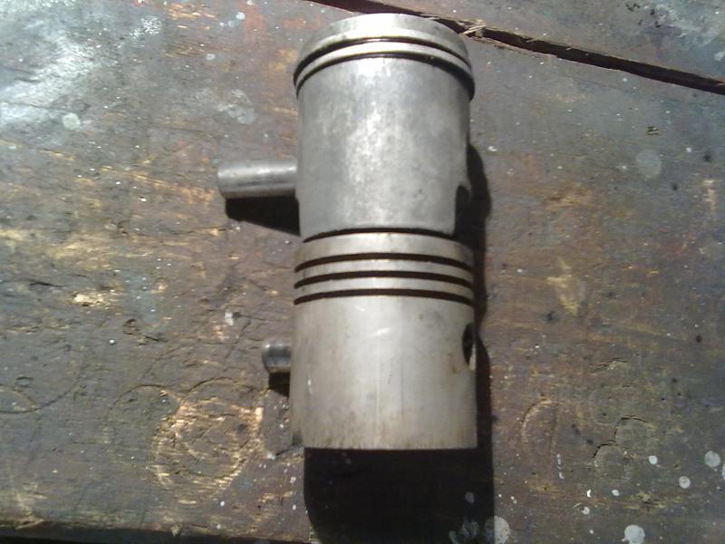

Кирюха
01.03.2013
1 213
257
Кирилл

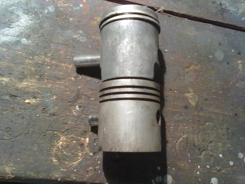

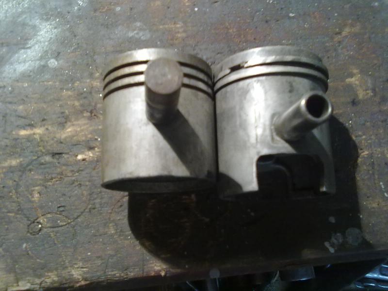

вот фото ветерка с вихрёвским переделанным пальцем
БЛАД
18.06.2012
497
138
Василий
ПВХ Лоцман
кирюха у тебя там музей лодочных моторов что-ли?покажи все свои.
