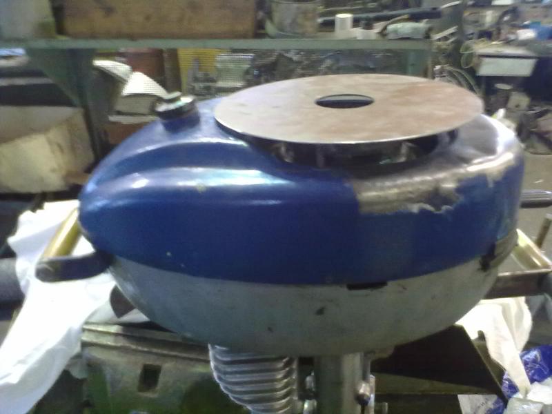

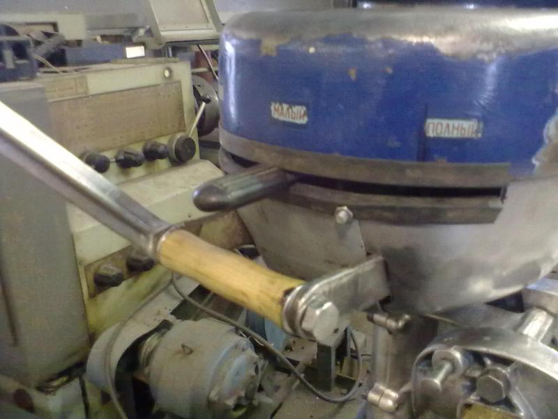

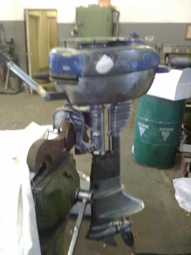

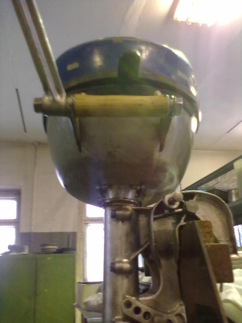

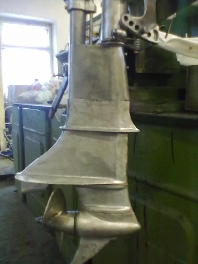

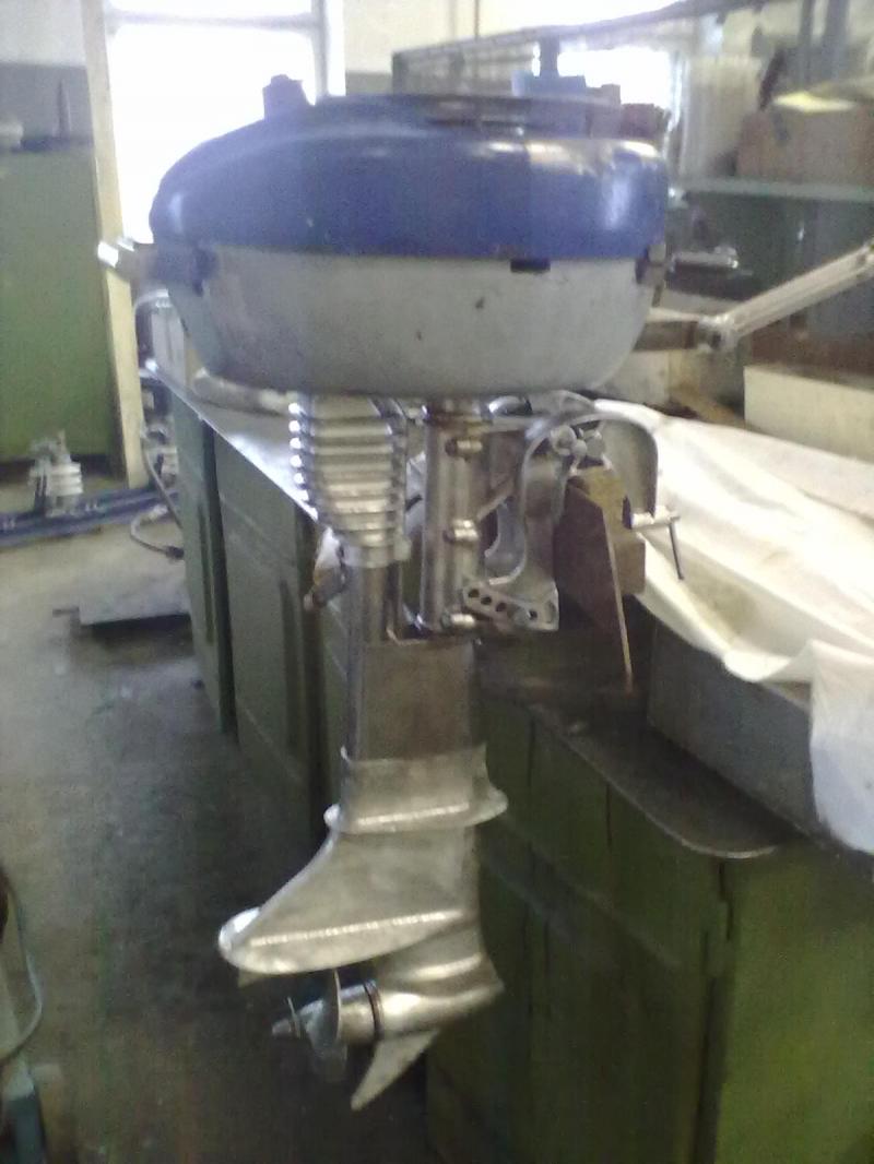

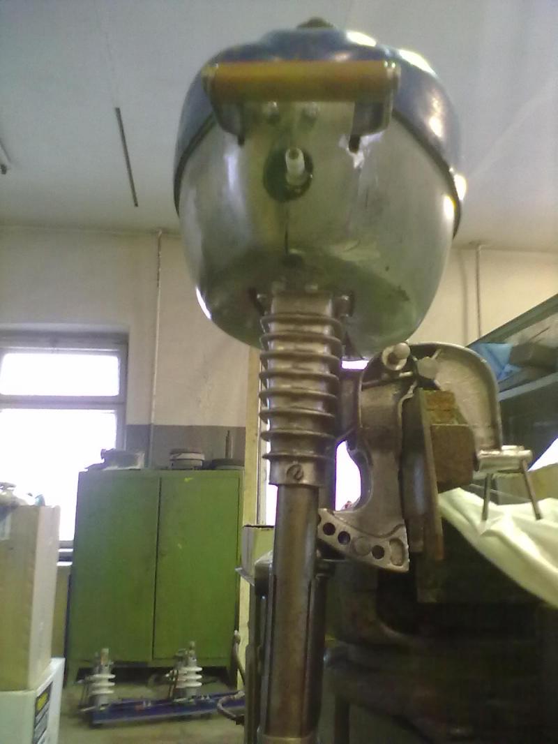

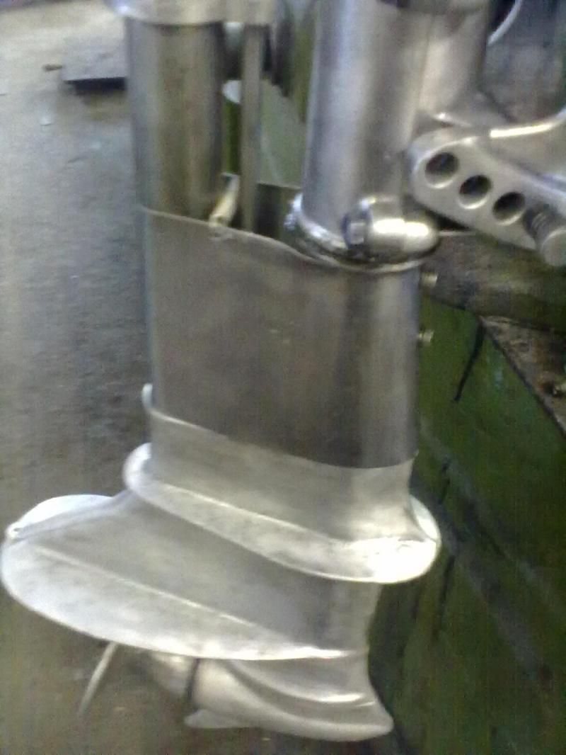

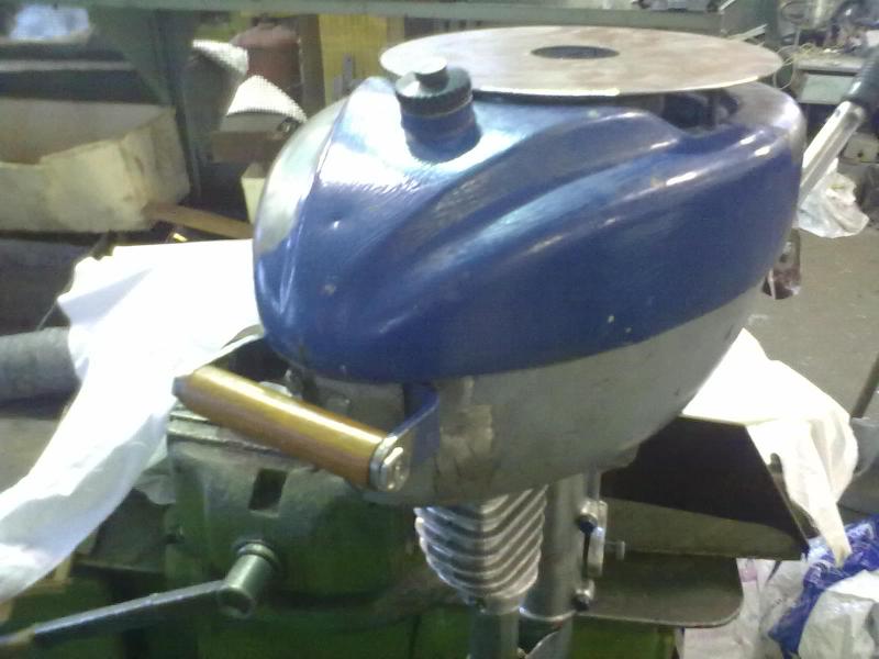

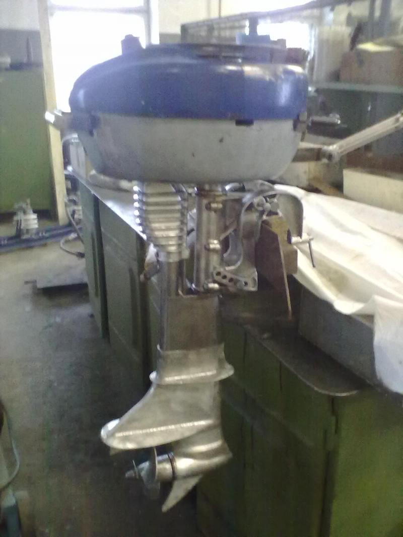

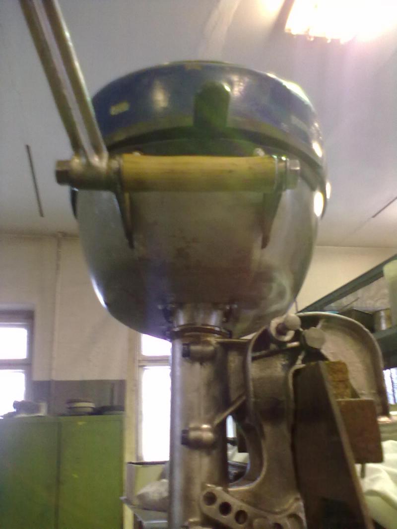

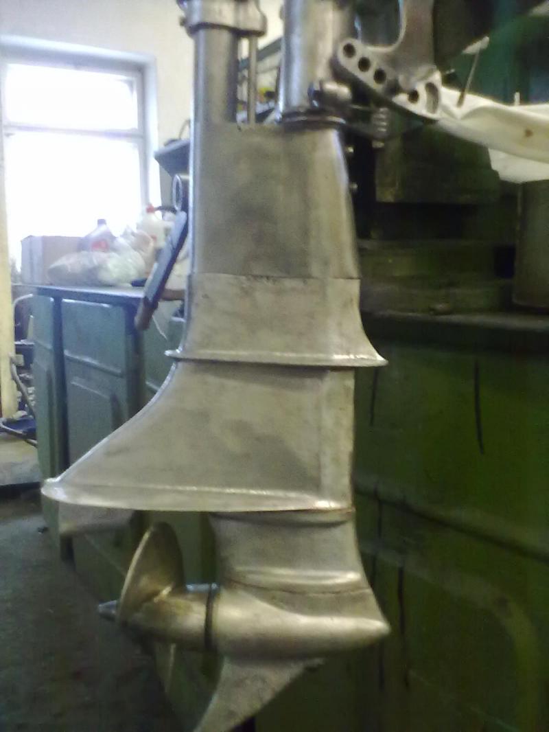

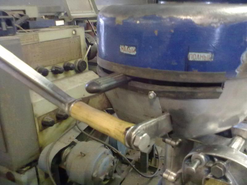

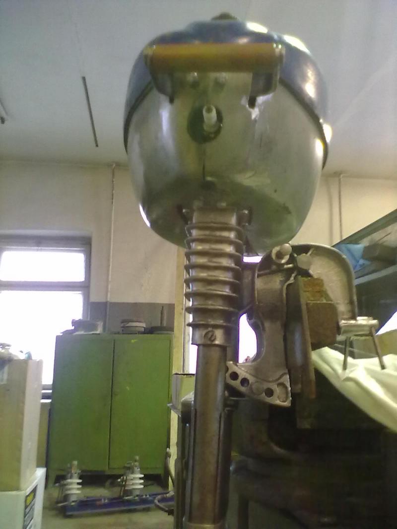

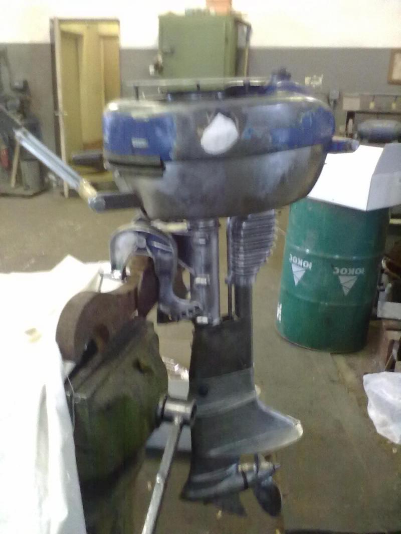

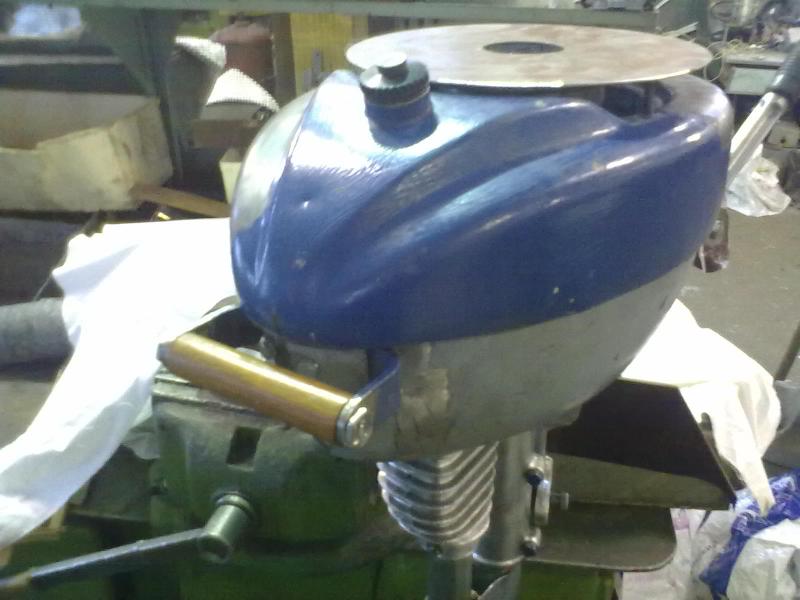

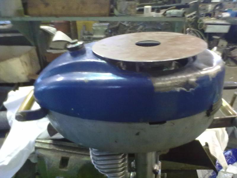

Ездил в командировку , некогда заниматься моторчиком было. Стартер купил, подготавливаю потихоньку. Вот что получается пока.

Без обид!Нормальный моторчик получается!

хорошо получается.сам люблю раритет.неплохо и тему создать,показать свои раритеты.
