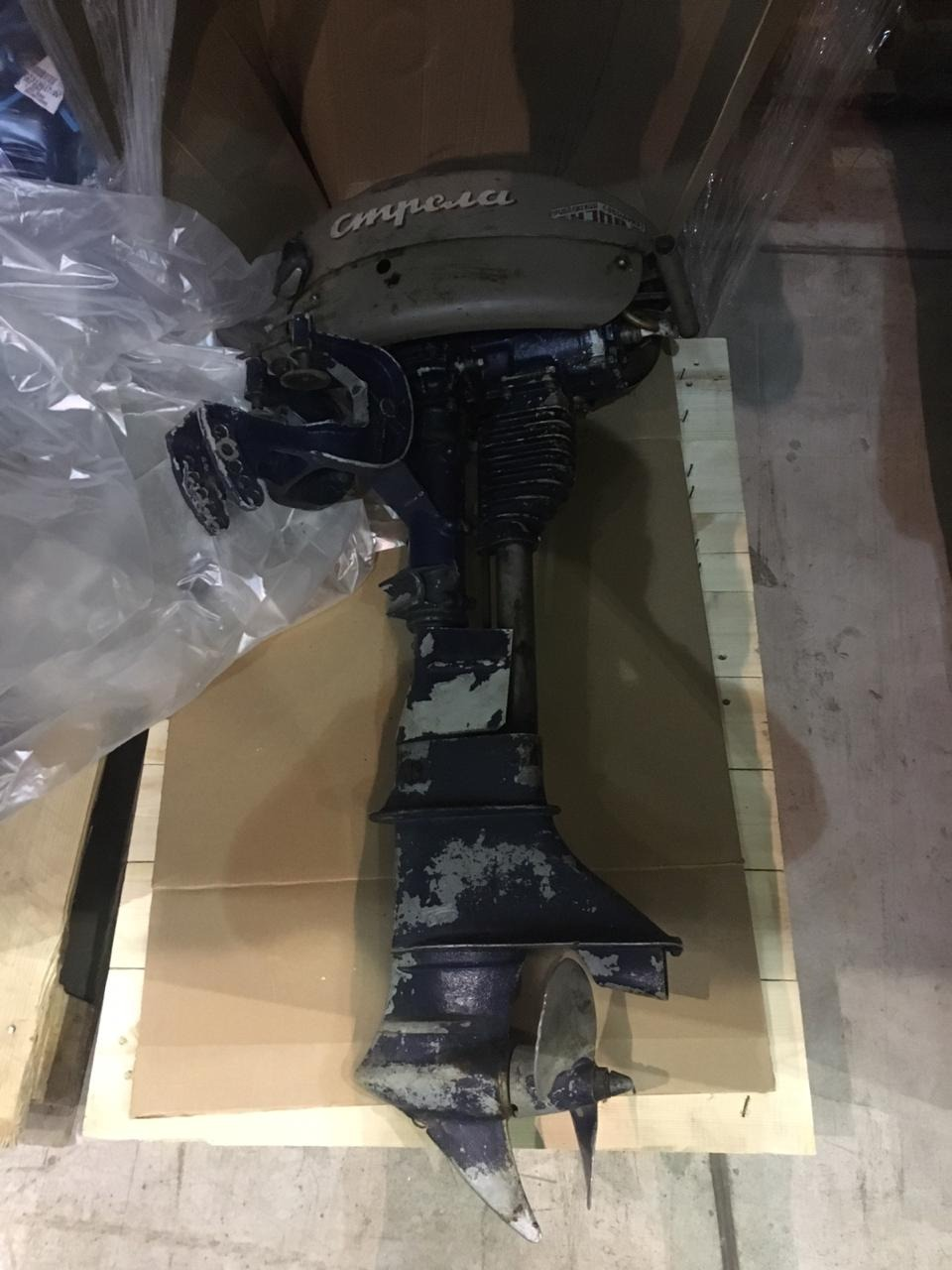

Стрелка приехала неделю назад.

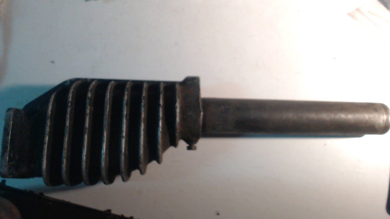

Всем привет! Скажите, знатоки, можно ли на блоке цилиндра подправить положение гильзы относительно блока путем нагревания и проворачивания? Я на Нептуне-23 так гильзы и менял, и правил, а здесь возможно? Не нравится мне не соответствия гильзы/блока в окнах.

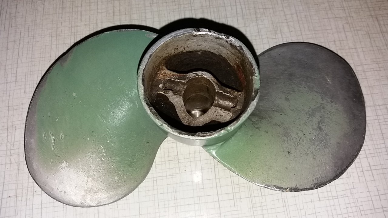

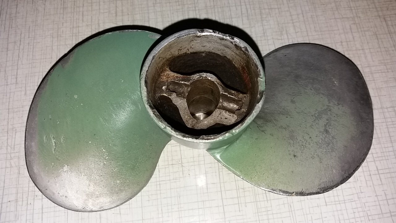

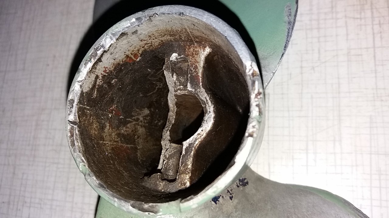

Вот имеется винт в таком состоянии как на фотографии. Есть ли какой-нибудь простой способ привести его в рабочее состояние?
adi15
14.09.2015
93
мурманск
владимир
казанка-м
ветерок-8м
В отверстие для вала и гнездо шпоночное вставлял оправки стальные, смазывал воском для обуви, чтобы легко потом выбить. В эпоксидку замешивал латунные стружки и заполнял полость до уровня шпоночного гнезда. Стальные стружки наверное тоже подойдут.
Жека2
12.07.2019
27
Углич
П4
В30, Н23, Стрела, Зиф5м, Тохатсу 3.5b2
Да, пожалуй, так и сделаю. Еще стеклоткани добавлю. Демфер ставить дорого.

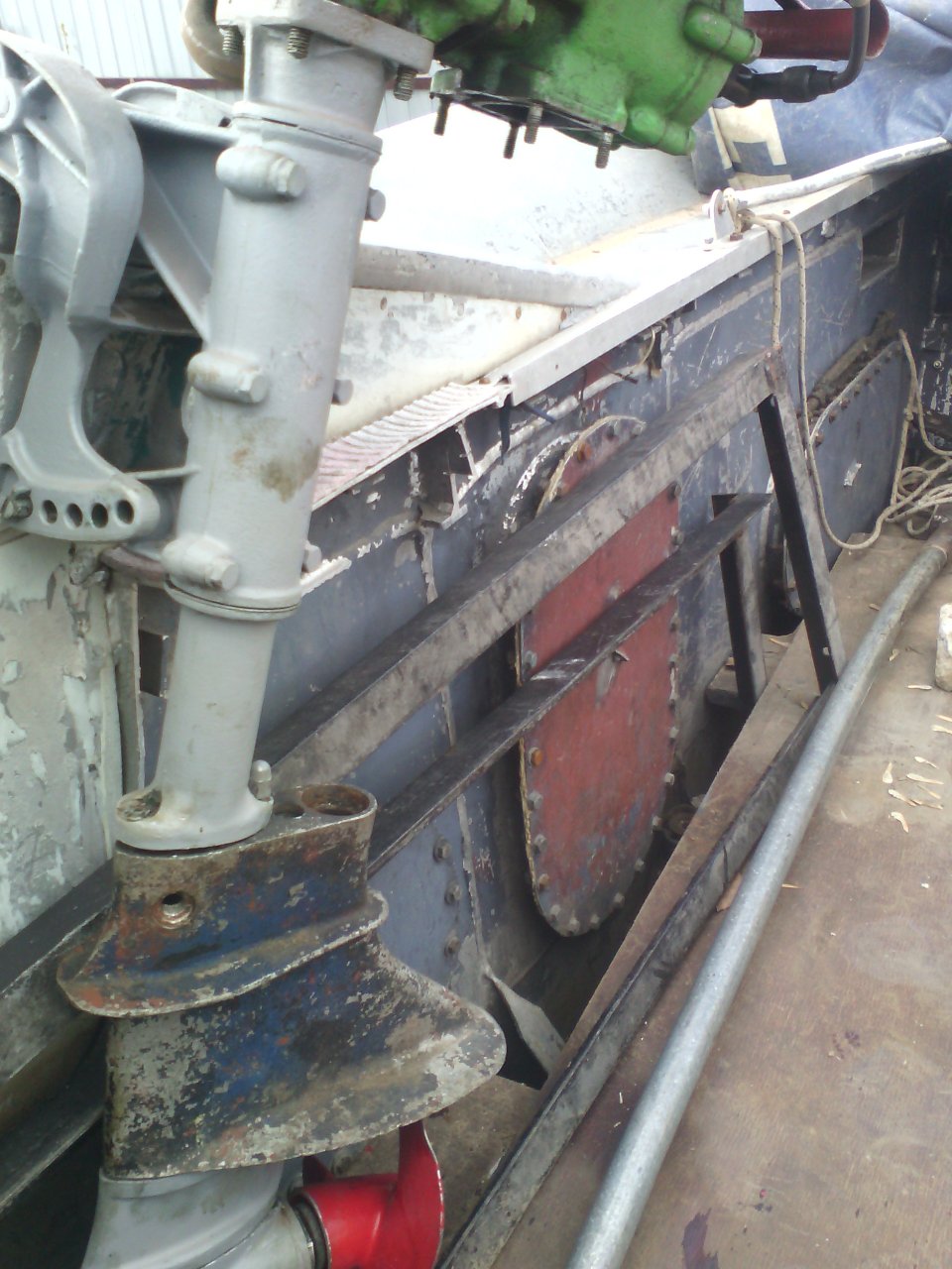

срастил ногу Стрелы и Лифан 8л.с все работат
