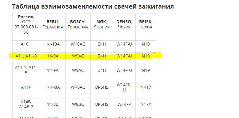

А кто то может подсказать по поводу свечки, какие можно ставить. У меня на свече маркировка стерлась, по мануалу идет А11У, но такой не нашел.
4 200
214712
Или СИ-12РТ

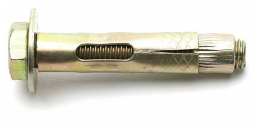

Для начала попробуй нагреть корпус градусов до 150 и стукнуть об пенек. Часто этого хватает, подшипник выскакивает. Еще хороший вариант анкером подходящего диаметра. Вот такой.
214987
Только вворачиваешь вместо болта длинную шпильку, чтобы она концом уперлась в корпус изнутри. На наружный конец гайку с контргайкой. Получается целый съемник.
