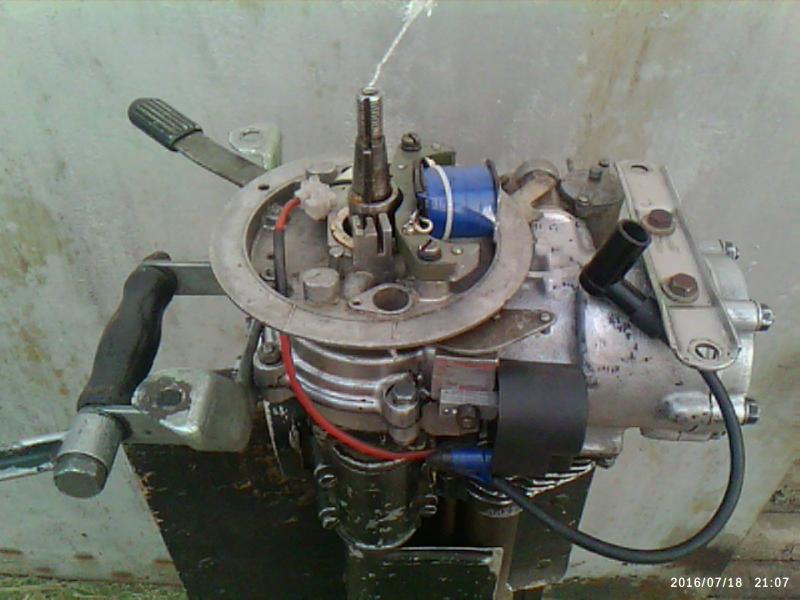

Jet
19.07.2016
Нижний новгород
Флинк
Стрела
Здраствуйте достался мне от папы мотор стрела , неработает катушка зажигания , подскажите номер катушки или аналога и кондер какой поставить Спасибо, это после покраски , практически асе в оригинале
Спасибо за фото, порадовался!
