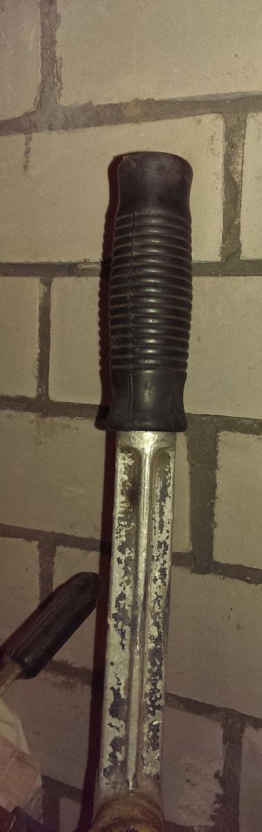

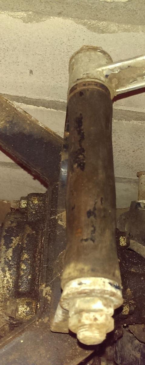

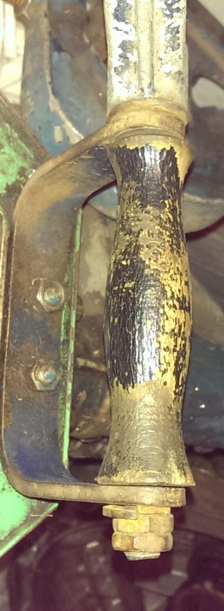

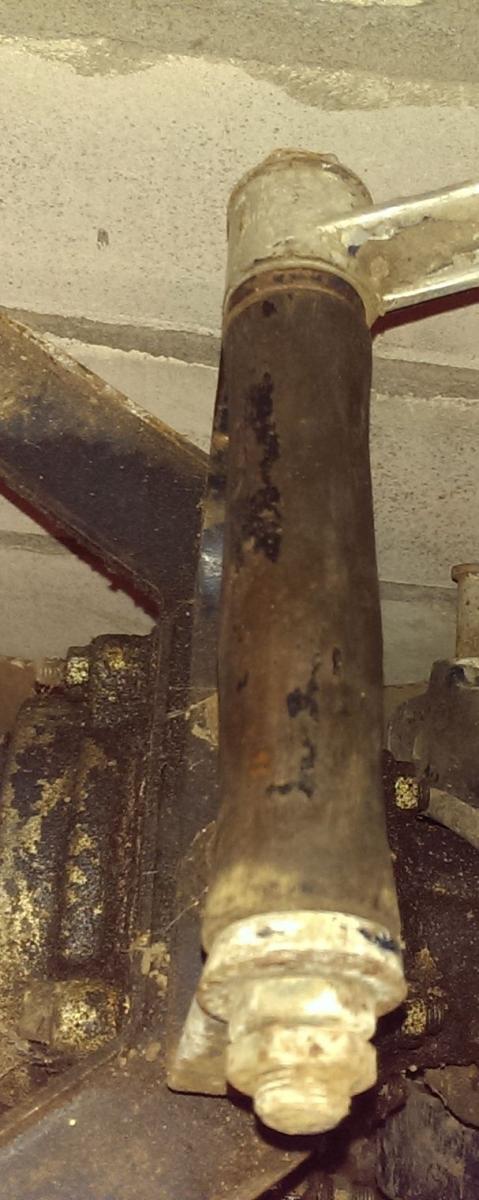

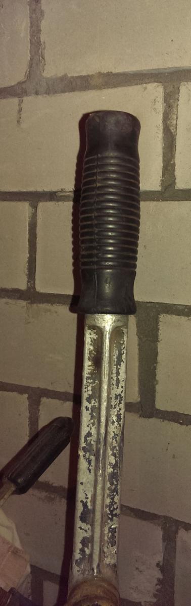

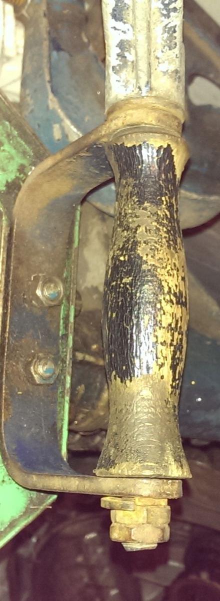

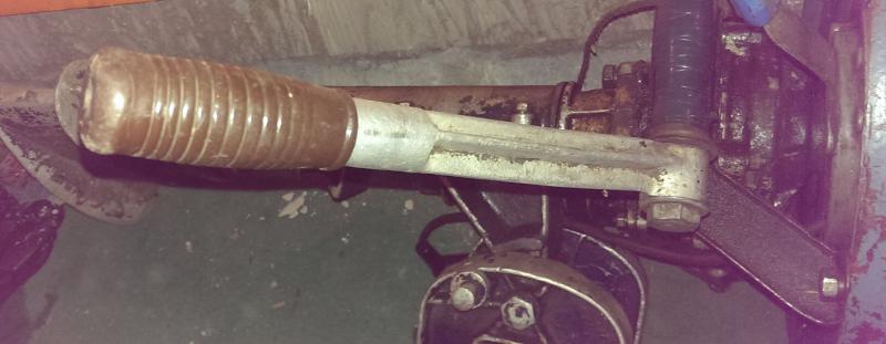

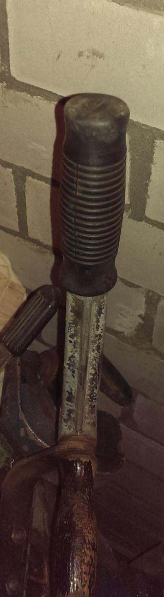

Подскажите пожалуйста на каком фото оригинальные ручка румпеля и ручка для переноски мотора. Коричневая больше на велосипедную похожа. И на рычаге газа ручка голубая или черная?
И еще раз повторюсь, что стояло на стартере: веревка или металлический тросик?
Хочу восстановить в оригинале стрелу

Трос пусковой - сталь,чёрная ручка похожа на оригинал!завтра гляну на том,на котором она осталась,отпишусь!
4 195
Ручка румпеля правильная! деревяшка правильная на втором фото.

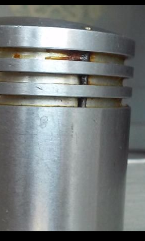

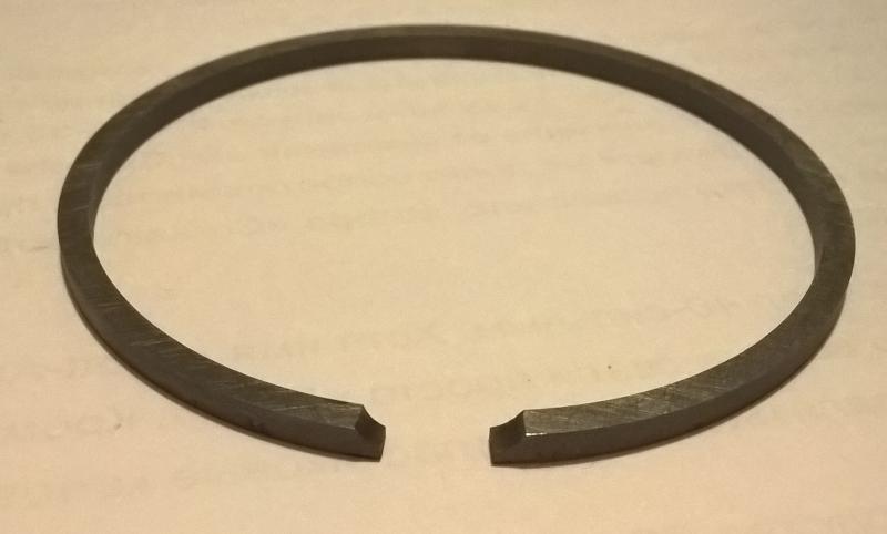

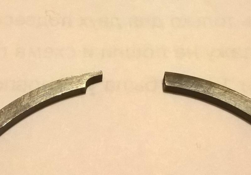

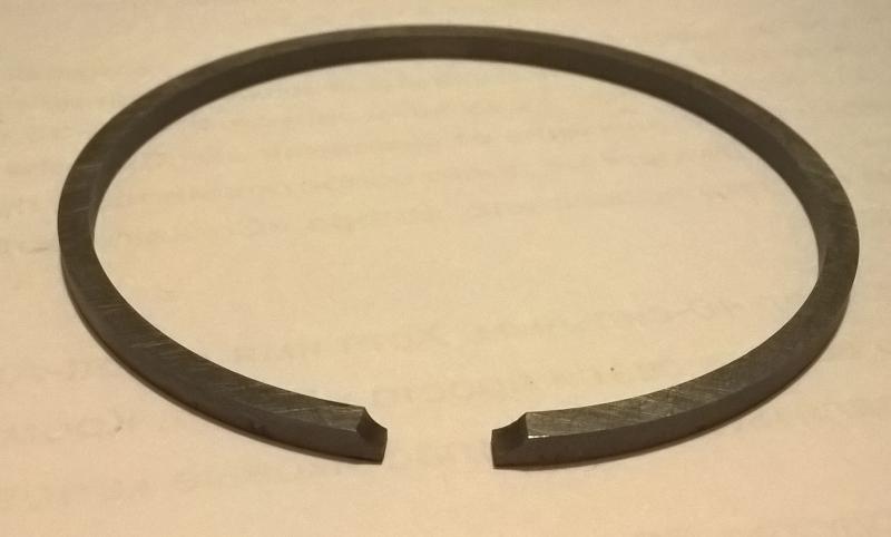

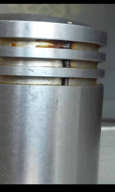

Здравствуйте уважаемые форумчане!все везде пишут что на стрелу подходят кольца с мотоцикла Иж Юпитер но вот сегодня я столкнулся с такой проблемой на кольцах разные замки...подскажите пожалуйста что делать как быть

Поставил от юпитера все отлично подошло.

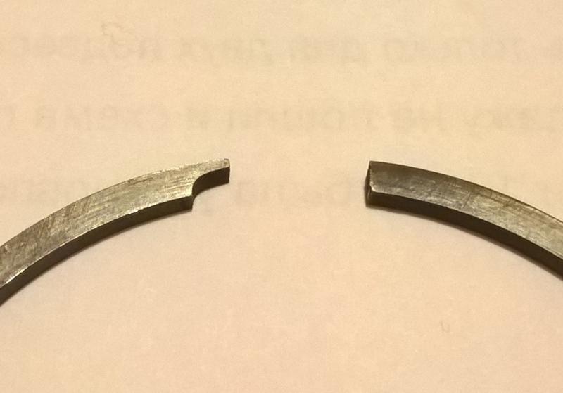

4 195
Rus1987 сказал(а):
poltavchan сказал(а):
а замки такие были как на фото?
как на нижнем фото.
купил кстати 5 штук и из них выбрал с наименьшим зазором.
Если память не изменяет, у Стрелы и ИЖа стопоры устроены по разному. У ИЖа стопор перпендикулярно оси поршня высотой в половину кольца, а в Стреле параллельно оси поршня штырек такой. Поэтому в ижевских кольцах надо будет паз надфилем допилить под стреловский вертикальный стопор.

chebarik сказал(а):
как на нижнем фото.
Ничего не пилил, поставил как есть. Все отлично работает.

Ну как не нужно пилить если у стреловском поршне вот такой замок а иж овские кольца с совершенно другими замками
Ты ставить пробовал? Я поставил и все работает.

4 195
Алмазным надфилем пилим.
Вот посмотри как идет с ветерковским винтом после замены колец на кольца от Юпитера.
http://www.fayloobmennik.net/6518313
Да что там пробовать если замки на поршне мешают кольцу на место стать
Я спорить не буду, я говорю, что поставил без пропилов и все работает. А ты можешь пилить...

Может у тебя просто поршень не такой был не стрелковский
Такой же как на фото у тебя.

Абсурд!замки не сойдуться и будет зазор розмером с замок))
