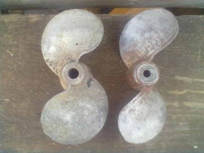

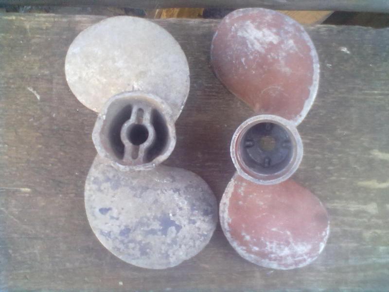

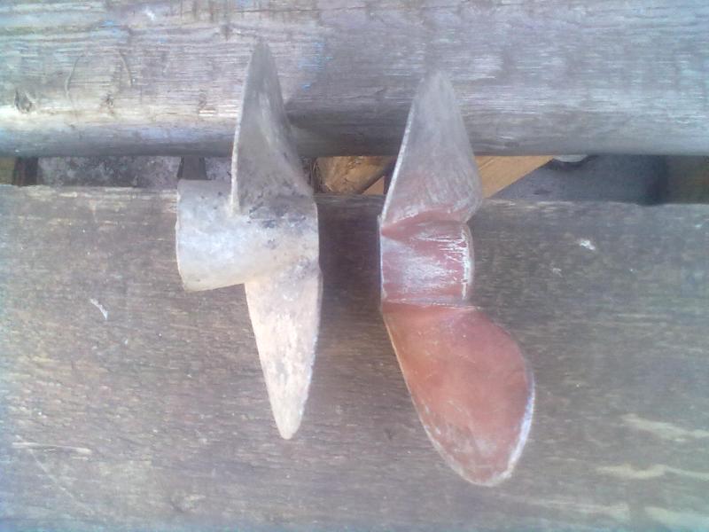

Сравнительное фото может кто сделать? Если оба винта есть рядом. Вместе со Стрелой получил несколько винтов, нужно понять какой от чего.

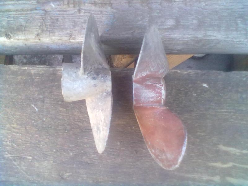

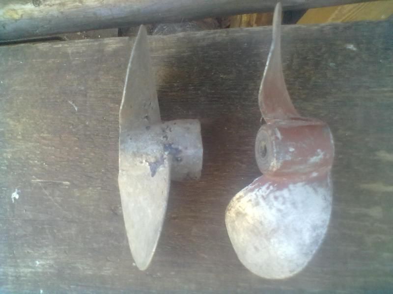

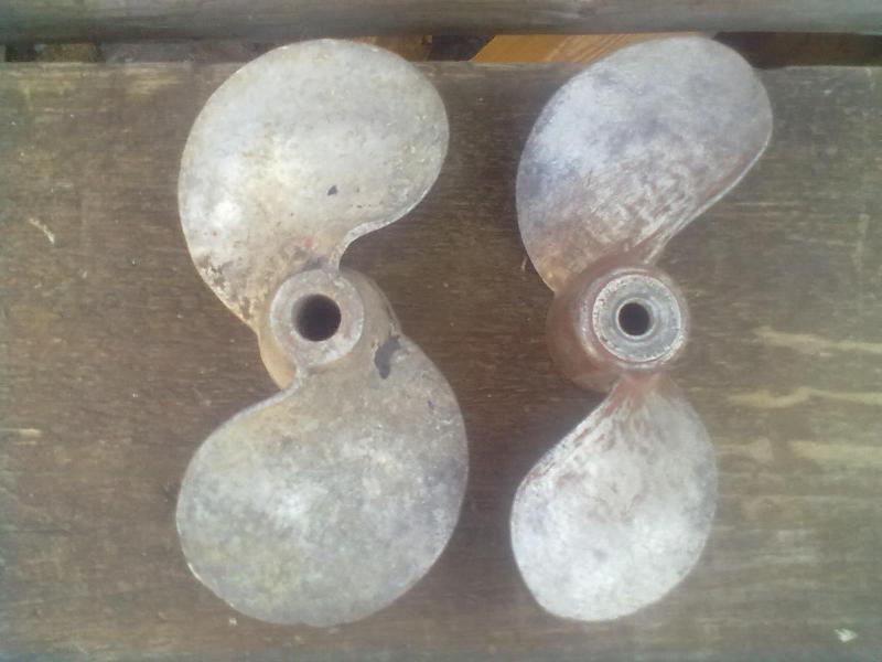

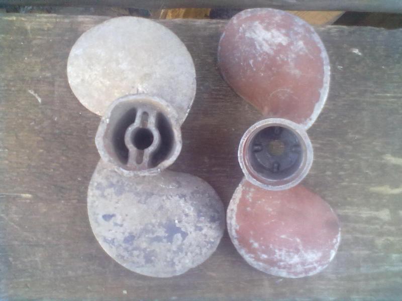

Ребят, не подскажете - Стреловский родной двухлопастной винт и московский двухлопастной чем отличаются? Может есть фото у кого где оба винта рядом спереди, сзади, сбоку?
Левый со стрелы. За качество извините, телефон.

ОГРОМНОЕ спасибо! Качество вполне нормальное для понимания! По форме получается, что Московский ведет себя на Стреле как скоростной?

Понял к чему вы клоните. Поставив на стрелу московский скоростной винт вы получите чудо, которое можно будет завести только предварительно разогнавшись на веслах. Нейтрали то нет. А если серьезно, стрела с московским грузовым винтом (шаг как у скоростного ветерковского) намного хуже заводится, скоростной она уже не потянет, лошадок не хватит. Да и не для этого она сделана. Родной двухлопастной винт для неё само то.

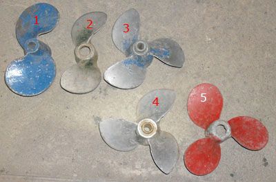

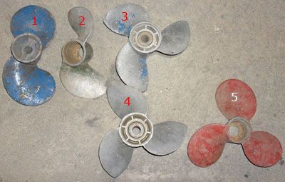

Собственно вот. Прошу помочь разобраться какой из них какой. 1-й как я понимаю - родной? 2-й московский двухлопастной? 5-й тоже московский? 3-4 ветерок?
Да, все правильно.

Можно еще поподробнее про винты 2 и 5 - какие они - грузовые, скоростные? А также про 3, 4 - от какого ветерка они, а также скоростные/грузовые?
Или может другие какие параметры их известны.
Да, все правильно.
2- москва скоростной, 5 москва грузовой 3, 4 скоростные. От какого ветерка надо сбоку смотреть. У 8-го лопасть не до конца ступки.

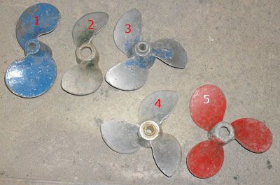

Вот фото сбоку. А винты ветерковские такой формы лопастей и идут или они сточены (не круглые лопасти на конце, а заостренной формы)?
Похоже от разных ветерков винты?
Синий с 8. Грузовой 8 ветерка ушастый, на фото таких нет. есть ещё грузовой и скоростной 12-го ветерка, я их не различаю. :pardon:
Спасибо! Некрашеный скорее всего от 12-го Ветерка получается?

DAASN сказал(а):
Точно от 12-го ветерка.

Прямо-таки коллекция получилась :) Спасибо предыдущему владельцу мотора! Вероятно проводились тесты с различными винтами на Стреле.
