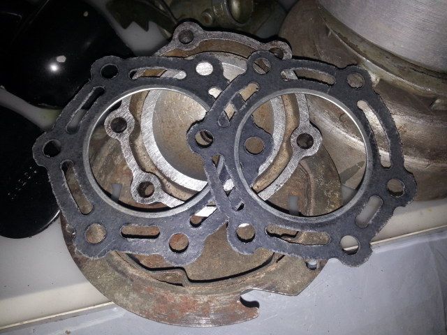

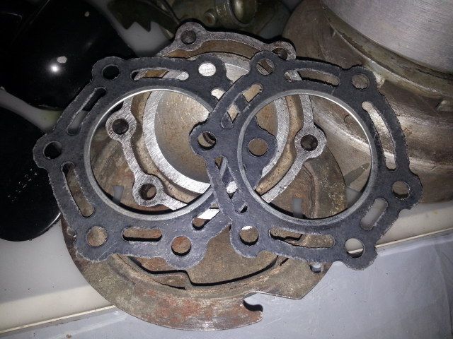

А как обстоят дела с прокладками под Стрелу вообще? Старые использовать?
zavitay
04.07.2012
6 355
379
Стрела
Вообще никак! :D
Обращайся к Овчинникову. Может поможет!
DAASN
12.09.2015
1 365
106
Вихрь 30
zavitay сказал(а):
Вообще никак! :D
Ясно. Спасибо! А это что за прокладки у Вас? Оттуда?
zavitay
04.07.2012
6 355
379
Стрела
Прокладка головки блока.
zavitay
04.07.2012
6 355
379
Стрела
Новодел. У меня лежала снятая,так вся рассыпалась в руках!
DAASN
12.09.2015
1 365
106
Вихрь 30
Помнится в школьные годы проходил по линии УПК практику в каком-то цеху на автобазе. Так вот одна из обязанностей была делать прокладки и по-моему еще колодки тормозные делал - тогда с этим плохо было. Вот только без металлизации отверстия кольцом. Хоть молодость вспоминай :lol:
А какой вообще материал и толщина предпочтительны для прокладок Стреловских?
zavitay
04.07.2012
6 355
379
Стрела
Пароним метал изорванный. А толщина хз. Как на всех прокладках. Можно сделать ,но я не потяну! Обычную не сложно,но с кольцом при способы какие нибудь надо!
