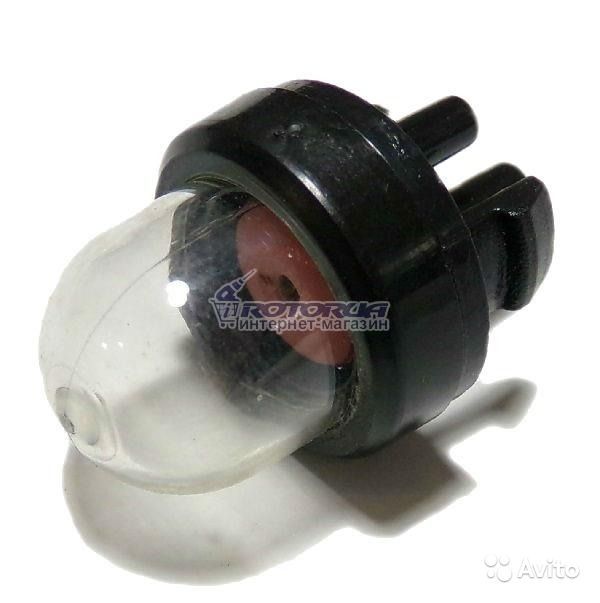

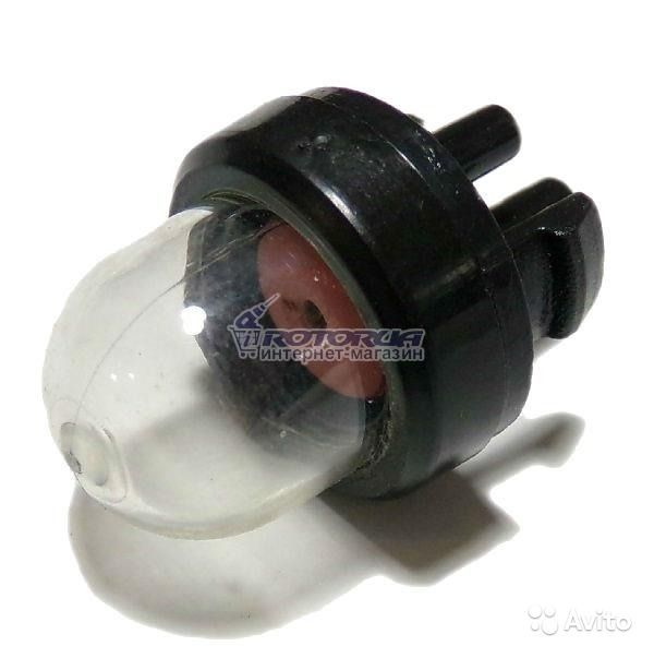

Но хау от Скобаря :) Врезает от бенз.пилы подсос-праймер, подкачал сразу за карб. Пока дергать,закачивать-тут сразу.
Отличное решение :)) Такой штучкой полегче подкачать, чем шмыргалкой :)))

Ляксей, поставлю во вторник один канал и будет с первого раза.Еще бы врезать насос праймер с б.пилы
