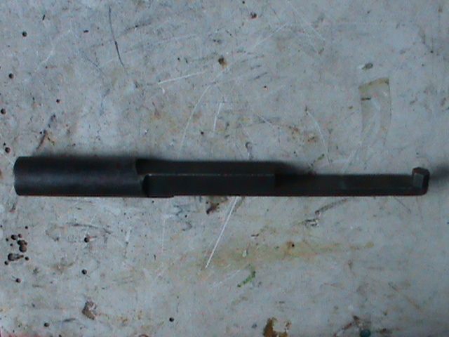

Мужики кто чем раскручивает коленвалы на вихре?делал пару раз так и не раскрутил то отломлю то грани обводятся. можно с фото.
ключём.
победа
04.03.2011
1 539
Мercury-50 ELPTО
Та ДА, ключик там на вид обычней обычного, но шестиграник надобно ещё Советский! :)

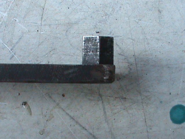

Вот он родимый, сделан ещё отцом лет 20 назад.

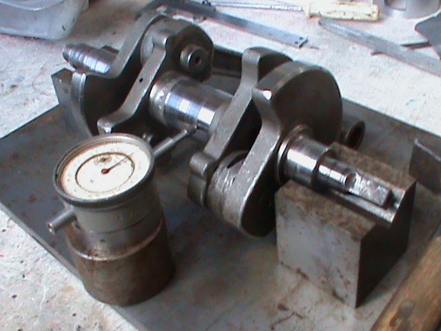

Вот ещё имеется примитивное, но вполне рабочее устройство для центровки коленвалов(например после замены шатуна).Восстановлен не один десяток валов.

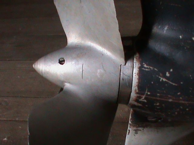

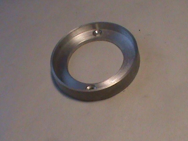

Неплохо работает защита гребного вала от травы и сетей. Точится специальное кольцо, которое прикручивается к торцу редуктора, а на винте делается выборка под это кольцо с минимальным зазором. Часть ступицы вращается внутри кольца. При необходимости на торец вала ставится регулировочная шайба. Кольцо, что на фото, выточил из убитого поршня.
Все-таки коренные шейки лучше ставить на подшипники качения или скольжения. Сталь по стали это No good!
А вот это кольцо здорово. Много раз сети наматывал (травы в море нет). Чтобы распутать приходилось снимать ГВ съемником (резьба М8 в ступице).
Ключик изготовить из стали 40Х, 40ХН, 65Г, 55С2, 30ХГСА, У7А. Термообработка: HRc=40-45 ед.
volchara28
23.05.2013
1 670
258
Рязань
Покупал в маазине за 240 руб,свернул на второй затяжке,плюнул,сточил заводской шестигранник,проверлил на его месте отверстие на 8 и вбил молотком шестигранник которые идут на иномарки,с одной стороны сделано под звездочку а с другой как раз наш размерчик,обварил,обточил и красота,не болт не загалтывает,входит впритирочку не сам не сворачивается

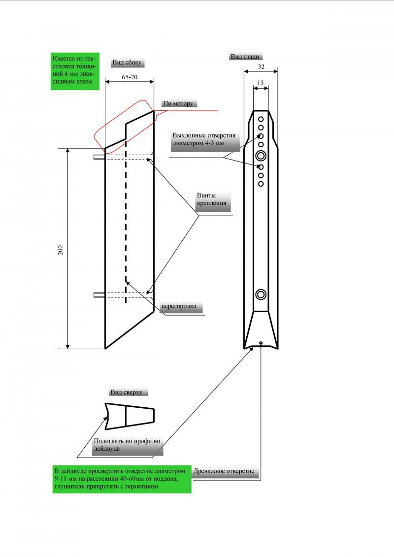

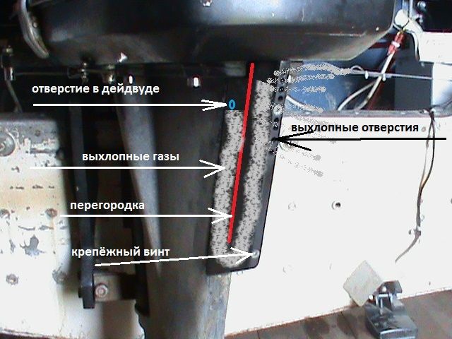

Вот ещё сделал несколько лет назад приблуду на дейдвуд. Таким образом выхлоп на малом газу в нейтрали выходит только через неё и до выхлопного патрубка газы не доходят. Двигателю не надо уже продавливать столб воды при запуске и на малом. При включении переднего хода из за создавшегося разряжения за выхлопным патрубком газы начинают прорываться и туда. На высоких оборотах основная часть выхлопа вылетает как обычно. Можно, конечно, просто просверлить отверстие, но слишком "пердит". Поэтому склеил эпоксидкой из листогого 4-х мм. текстолита "глушитель шума выпуска холостого хода". На иномоторах сделано примерно так же, и ведь не зря же! ;)
gm_nj1Xc594
Это новшество годится для неисправного мотора, потому что выхлопные газы. исправно работающего двигателя. прекрасно пробивают толщу воды в дейдвуде и двигатель устойчиво работает на любых оборотах, в том числе и на ХХ. Один недостаток этой рацианализации: в нижней части такого глушителя образован карман, где обязательно собираются жидкие отходы (вода, несгоревшее масло и т.д.), потому что выхлоп идет вниз-вверх. А должен влево-вправо, тем самым обеспечивается свободный слив этих образований.
IGNAT сказал(а):
...Поэтому склеил эпоксидкой из листогого 4-х мм. текстолита "глушитель шума выпуска холостого хода". На иномоторах сделано примерно так же, и ведь не зря же! ;)
Костя - ЗАЧЁТ!!! На видео работа понравилась.
Ты б этот глушитель "обрисовАл" отдельной темкой с чертежом и размерами, креплением и т.д. :good:
Работать мотору на холостом с выхлопом в атмосферу всё равно легче, проверял затыкая ладожкой отверстия, обороты при этом падают.
А уж мотор этот в отличном состоянии. Отверстие в дейдвуде просверлено довольно высоко и вода не выходит(во всяком случае на дейдвуде тридцатки). Снимал глушитель неоднократно и ни разу не обнаружил в нём воды или масла. Можно и отверстие небольшое просверлить снизу, кстати, может оно и просверлено у меня, не помню уже, давно это было, лет 5-7 назад :? . Завтра гляну.......

Реф-мех, ты знаешь я к тебе, в силу твоих знаний, всегда прислушиваюсь, скажи какие именно такие недостатки при такой доработке. На видео действительно работа как у импорта!
Спасибо за приятный отзыв. У нас на лодочной стоянке многие владельцы заводов и пароходов (в смысле лодок и моторов) запускают двигатели "на сухую" прямо возле гаража. И они запускаются, потому что не надо мощности для того чтобы пробить водяной затвор при опускании мотора в воду. А когда спустят лодку на воду, не могут запустить, так как двигатель мотора неисправен (обычно слабая искра). Мне приходилось таскать на буксире таких: вытаскивает лодку на берег, двигатель снова запускается. Дополнительный глушитель безусловно помогает запустить двигатель со слабой искрой на свечах зажигания. Поэтому я и написал, что все-таки лучше выходить на полностью исправном мотором, особенно в море или водохранилище, далеко от берегов, и где помощи ждать не от кого. Большего улучшения я не вижу. Если считать кратковременную работу на холостых менее шумной, то да. Другое дело выхлоп вообще не в воду, а щелевой выше АКП или через ступицу ГВ. К тому же на фото нет спускного отверстия из "кармана". И охлаждения дополнительного глушителя (автор пишет, что вода туда не попадает), а выхлопные газы имеют очень высокую температуру. Даже их небольшое кол-во хорошо нагреют верхнюю часть дейдвуда.

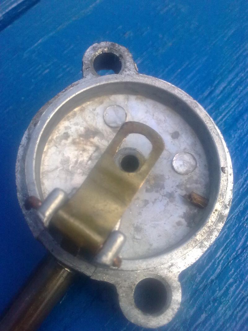

Уважаемые! объясните чё это за фигня..
Это штатное отверстие или самопал?
Сегодня посмотрел дейдвуд, спускного отверстия НЕТ. Но, блин, ничего же не задерживается в глушителе! Только копоть, что вполне естественно. И выхлопные газы тёплые...., но не горячие. Может дело в том, что выхлопное отверстие настроенного выхлопа в дейдвуде тридцатки находится значительно ниже, чем просверленное в дейдвуде для выхода в атмосферу (сейчас не могу посмотреть, т.к. глушитель прикручен с герметиком, но где-то 50мм. от поддона). Выхлопные газы видимо остывают, проделав такой путь, а капли воды и масла не хотят подниматься до отверстия. Вполне возможно, что верхняя часть дейдвуда и несколько горячее, но ведь это никак не сказывается отрицательно на работу мотора.
Саш, это "штатное" - при переливе топливо вытекает. Палочку удали нафик. :yes:
Спасибо Дим,вот вроде и книга про вихри есть и на форумах читаю,а такие вещи иногда узнаешь,что сам бы точно не догадался :?

IGNAT сказал(а):
Согласен! Не сказывается. Я написал все это для того, что надо ли это делать, если двигатель и так прекрасно заводится и работает. Разве только на случай, а вдруг двигателю станет плохо в поездке и он закапризничает и станет плохо запускаться. То есть "соломку подстелить там, где знаешь точно что упадешь".
Просто я сам тащусь от такой лёгкой работы мотора на нейтрали без бурления за кормой :D .
Дим, раз уж попросил - сделаю. :? Но в новой теме смысла нет, почти всё уже сказано. На днях будет.....
Это суфлирующее отверстие для воздуха, его закрывать нельзя. При откидывании мотора или переполнении поплавковой камеры оттуда и через отверстие для штока поплавка естественно течёт бензин. У вас крышка старого образца, уже давно на карбюраторы ставят крышки-непроливайки, однако многие спиливают "колокол" над штоком, что-бы видеть поднятие поплавка.
Вот сделал чертёжек.... Размеры, впринципе, большого значения не имеют, поэтому всё примерно. Есть только один тонкий момент: смысл в системе выхлопа холостого хода в атмосферу будет только если мотор способен работать до 1000 rpm. Если обороты выше, то выхлоп идёт уже и в патрубок.
